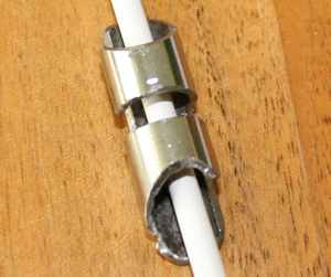

Собственно разговор вот об этом:
Лично мне не нравятся пластиковые хомуты-стяжки. Как потребителю. Для производителя они конечно очень удобны, легко, дешево и быстро. Изготовители хомутов опять же довольны.
А вот в эксплуатации немного хуже.
Во-первых, острый кончик этого хомута действительно острый, можно и поцарапаться и одежду попортить. Да и просто рукой за него ухватиться - очень неприятно.
Во-вторых, высота такой бонки с хомутом в два-три раза больше диаметра тросика, что не есть правильно.
В-третьих, они лопаются. От старости, от мороза, от слишком сильного изгиба и просто так, если совсем дрянные.
В-четвертых, они одноразовые. То есть при желании его можно "расстегнуть" с помощью тоненькой отвертки или иголки, но не факт, что он потом обратно застегнется. Так что по-хорошему надо всегда иметь при себе запас таких хомутов "на всякий случай".

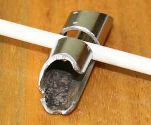

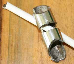

Короче, предлагается такой вариант, без хомутов. Сделан из круглой трубы с помощью болгарки за пять минут. Приварить пока некуда, поэтому лежит на столе.
Тросик слегка изгибается, кладется в поперечный пропил....
Поворачивается...
И готово.
Поперечный пропил конечно можно было и пошире сделать.
Можно просто взять две металлические скобки и приварить к раме друг за другом, одну левым краем так, чтобы под правый край можно было рубашку просунуть, другую наоборот, приварить правым краем, а подсовывать под левый. Расстояние между скобками определяется тем, насколько хочется изгибать рубашку тросика при монтаже.
А как закрепить-зафиксировать рубашку, чтобы она в этих креплениях не гуляла туда-сюда? Припрокладки тросика по раме весьма актуально, чтобы рубашка лежала неподвижно, огибая некие изгибы рамы и не пыталась выпрямится...Хоты, если таких бонок сделать три десятка и приварить через 10 см - будет нормально... Вот только 30 шт делать замучаешься - я из профтрубы-то зае... устал, в общем...

вокруг 6-8 мм кругляка обогнуть
Круглое сечение не является обязательным требованием. Просто трубка под рукой оказалась. Овальное - позволит положить сразу два-три тросика рядом.
