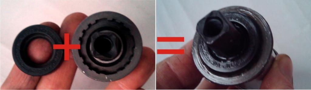

Во внешние чашки картриджа каретки, в пазы для инструмента, вставил на консистентной смазке сальники 30-16 со снятыми уплотнительными кольцами.
Ранее, делал самодельную каретку с сальниками и пришел к практическому выводу, что при хорошей защите от грязи ресурс подшипников значительно увеличивается. Собственные уплотнительные кольца подшипников не дают достаточной защиты.
Вариант пробный. Надеюсь, что консистентная смазка не даст проникнуть грязи и что сальники не вывалятся сами по себе. Более правильно было бы обезжирить посадочные места, обработать специальным грунтом и запрессовать сальники на герметик. Естественно, картридж сперва нужно установить в раму, а то будете как я их выковыривать, а потом опять заколупывать :lol:

вариант для техники с низкой кареткой, например, классический горбатый.
в мороз консистентка задубеет и крутить будет еще тяжелее.

Солидол и прочие калиевые смазки замерзают где-то около -40 градусов. Обычно, велосипедисты замерзают при этой же температуре. Литиевые смазки замерзают при более низкой температуре. Антарктические велосипедисты на литиевых ездят :wink:
В другом велосипеде с самодельными каретками и втулками думал залить жидкую смазку, однако это уже плевок в адрес велогонщиков :lol:
Предложенный вариант с сальниками может быть полезен в жестком походе, как мера, позволяющая не угробить дорогую каретку велосипеда. На веломобилях, каретка высоко, так что можно ни чего не делать, если не планируется их топить и ронять в грязную жижу.
Крайне сомнительно, чтобы смазка сама по себе остановила грязь, которая по консистенции может быть и покрепче этой смазки. И даже без грязи одни только вибрации, изменения температуры и вода уберут смазку достаточно быстро.
Достаточно обезжирить. Обычный строительный силиконовый герметик после этого будет держаться очень хорошо. Лет 20 назад я собирал теплицу на огороде, приклеивал таким герметиком стекло к железным уголкам(крашеным). Понятно, было не до обезжиривания и уж тем более никакого "специального" грунта. До сих пор отрывается только вместе с краской.
Побоялся обидеть велогонщиков? И в чём тут плевок - непонятно, жидкая смазка даёт уменьшение трения, ещё сто лет назад такие решения применялись в велосипедах.
