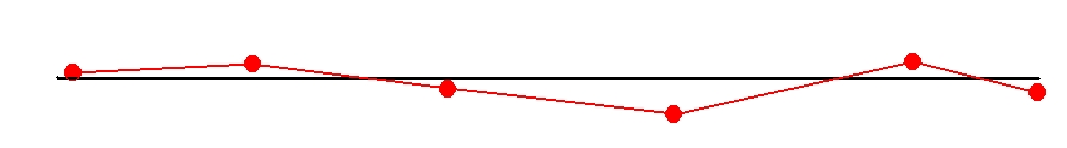

Дело вкуса, но лично мне GPS как одометр не нравится. Он всегда показывает больше чем надо. И чем медленнее едешь, тем больше ошибка. Он по другому не может, т.к. определяет каждую секунду свое положение с некоторой ошибкой. А потом складывает расстояния между этими точками. И если погрешность у GPS 5 метров, а велосипед проезжает за секунду 4 метра, то получается полный караул.
Черным показан реально пройденный путь, красным - то, что "видит" GPS. Легко догадаться, что суммарная длина черной и красной линии несколько отличается.

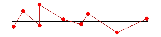

, и потом они наверняка как-то программно усредняют это дело, но с другой стороны, усреднение - дело тонкое, может и навредить. Вот есть у тебя набор путевых точек зигзагом и поди узнай, то ли клиент реально так шел, грибы искал, то ли он двигался строго по прямой, а зигзаги - из-за ошибок навигации. А ведь при неудачном расположении спутников ошибка бывает и 60 метров. Короче, на мой взгляд, откалиброванный велокомп не хуже GPS-а.
Но конечно не такой, где диаметр колеса задается целым числом дюймов.

Конечно, если ехать быстро, картинка становится менее страшной gps2.jpg, и потом они наверняка как-то программно усредняют это дело, но с другой стороны, усреднение - дело тонкое, может и навредить. Вот есть у тебя набор путевых точек зигзагом и поди узнай, то ли клиент реально так шел, грибы искал, то ли он двигался строго по прямой, а зигзаги - из-за ошибок навигации. А ведь при неудачном расположении спутников ошибка бывает и 60 метров. Короче, на мой взгляд, откалиброванный велокомп не хуже GPS-а.

Картинка красивая, но немножко неправильная. :-)
Я малость поковырялся в теории работы спутниковой навигации, и погрешность там очень интересная: если используются всё время одни и те же спутники, то погрешность меняется очень медленно... Вот когда один спутник уходит за горизонт, и вместо него подцепляют другой - тогда погрешность может немножко скакнуть, но чем больше спутников используется всего - тем меньше этот скачок.
Погрешность ГПС, по факту, это не случайный бросок, а более-менее постоянное смещение от реальной точки. Если включённый ГПС оставить на месте, он будет рисовать очень медленную кривую вокруг реальной точки. Скорость движения по этой кривой - порядка нескольких метров в час, и смещение от реальной точки более-менее одинаковое на довольно большой площади. Именно на этом основана работа A-GPS (они по радио передают текущую погрешность в текущем районе, зная точные координаты опорной станции в районе и сравнивая их с полученными от ГПС).
Так что как одометр ГПС врёт не так уж и сильно. Но врёт безусловно, ибо он получает траекторию в виде ломаной, а не реальной кривой. Именно поэтому военные трекеры - инерциальные, там шаг интегрирования - доли секунды.
Ну так нарисуйте правильную, а то получается неубедительно.
Да, причем точки этой ломаной не лежат на кривой. Короче, последний раз, когда я пользовался этим одометром, я прошел пешком расстояние 1км, а он показал на 100м больше. Может для кого-то это "не очень сильно", но мне как-то не понравилось. И то, что когда я стою, он все равно понемногу увеличивает пройденный путь - тоже не понравилось.
Велосипед едет быстрее пешехода, поэтому ошибки будут поменьше, но боюсь, не в 100 раз. Так что мне больше нравится одометр велокомпьютера.
