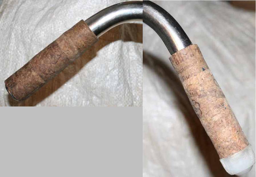

Номер сообщения:#30  Непрочитанное сообщениеДобавлено: Вс дек 29 2013 21:13
В силу некоторых обстоятельств рукоятки сейчас "слегка изменились". Стали менее симпатичными, но зато помягче. И намного теплее, если ездить без перчаток при температуре около нуля, разница очень заметна. На фото пока промежуточный вариант, так сказать черновик. Не хотелось выкладывать недоделку, но время заставляет, сейчас объясню в чем дело.
Итак, хочу поздравить всех с приближающимся Новым Годом и всякими корпоративами. А тем, кого эта тема заинтересовала, советую воспользоваться случаем и побольше насобирать пробок от шампанского. Продолжение будет попозже, но боюсь к тому времени такого шанса затариться пробкой придется ждать еще год.
