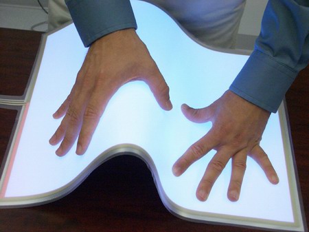

Тут еще забыл совсем написать продаются вот такие панели типа лавсановой пленки А4 лист стоит 350 руб. Цвета разные светятся очень ярко потребляют мало :) можно вырезать любую форму :) у меня такая в палатке на потолке очень удобно можно на кофр в заде наклеить или еще чего придумать вобщем как стоп сигнал :) для заметности.
Aleksys хватит 4 сверх ярких диода светить будет конечно хуже ксенона но пятно получится достаточное чтоб ехать нармально и без гимора... Самое главное правильно купить диоды и расположить их в фаре.

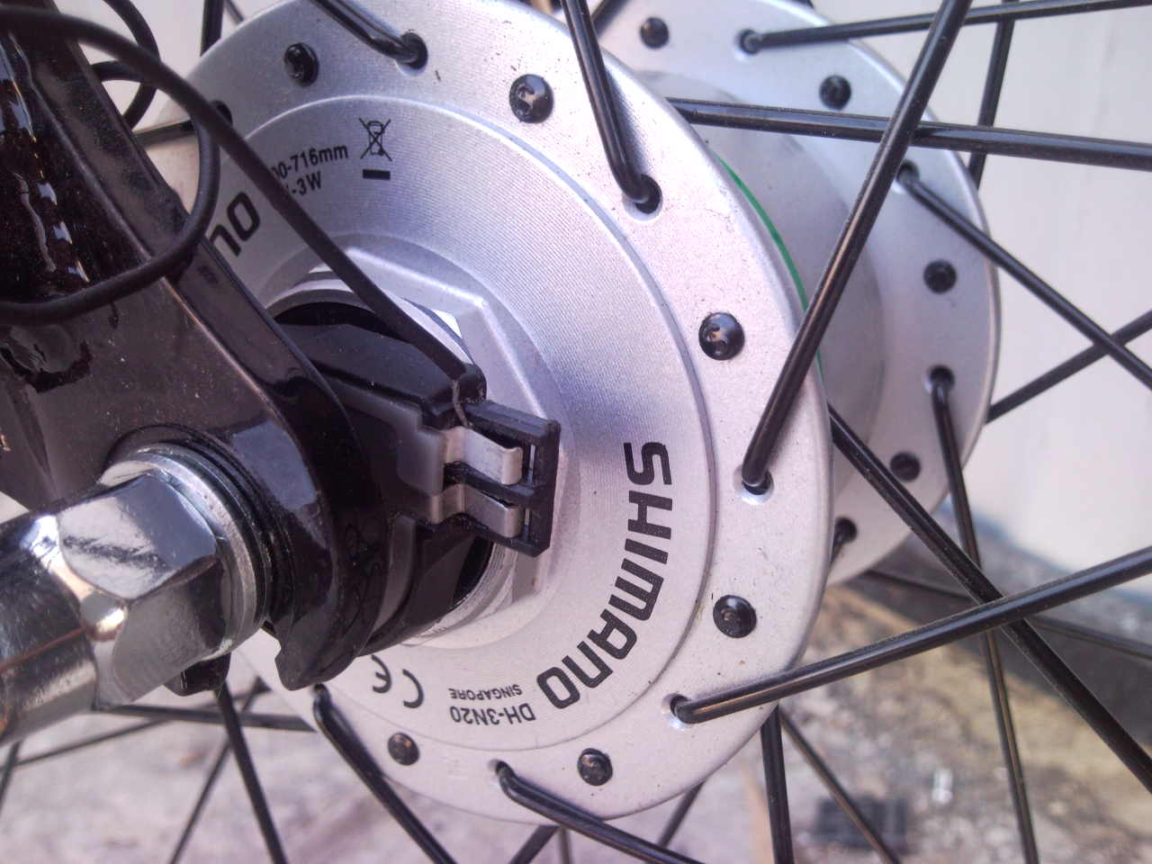

Вот неплохой генератор во втулке переднего колеса:
