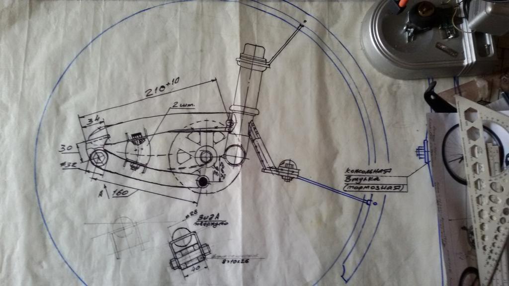

Если изготовить две таких шарнирных, но симметричных, вилок, то можно с успехом приенить в переднем мосту трайка-тедпола.
Похожее есть у меня. Показываю фрагмент.
Вот проект на эластомерах. Буду делать. Фотка смартфона в стопоре (?).

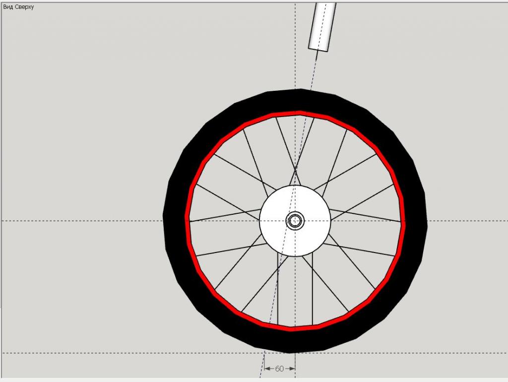

вот пока такая штукня вырисовывается. угол рулевой 80градусов. трейл ща подогнал к 60мм. офсет получается тогда = -14мм всего
мы чтото о разном наверное говорим.. оффсет=рейк

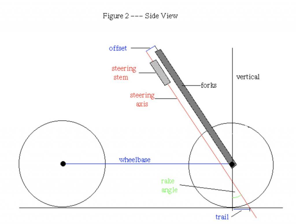

Даже по картинке видно, что рейк это угол рулевой, оффсет - это именно то, что ты сказал.
Тиллер - перпедикулярное расстояние от оси вращения рулевой до ручек управленя. Слишком мало - мало рычага. Слишком много - по квадрату растёт энерция руления.

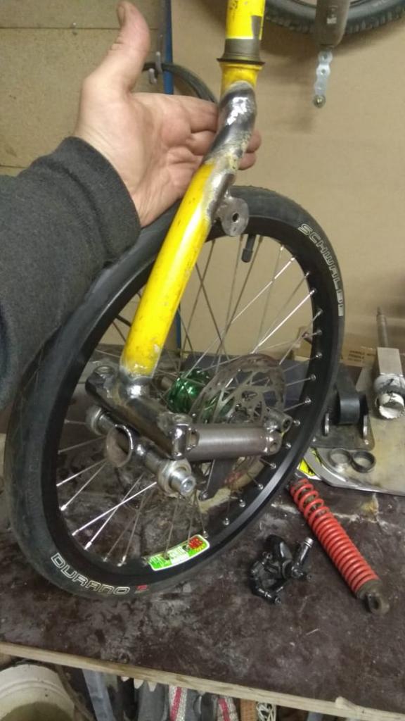

вилку собрал, обварил. сморозил косяк, поэтому не выложу)) завтра зачищу и подправлю.
как назло аргон кончился((( кто знает где можно его щас заправить в закрытой москве? пришлось врукопашную полуторными электродами доделывать((

Собственно вилка вчерновую готова . получилась очень узенькой вверху. практически короны у вилки нет.. единственная нога от рулевой трубы идет под 45 вперед и вниз.
аммо от японского скутера даст ход около 50мм. ось 20мм была цельным куском полированного вала. рассверленна изнутри до 10мм. вот думаю, может до 12мм разточить?
косяки пофиксены. отсутствие дома аргона - пришлось :shhh: электродами..рукопашничать))
надо все лепестком еще пройтись и скорее всего на сварной стык единственной ноги наложить пару усилителей.
Добавлено через 2 минуты 53 секунды:
остается ее пока полировать)) до порошковой покраски добраться не могу- цех в москве и закрыт((
Продолжение см. в теме "Спидометры, св. аппараты...ну и лигерады",стр.37, пост 735.
