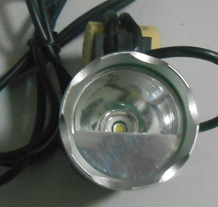

Не понятно, то ли там отражатель круглый и его половинка просто перегорожена катафотом, то ли полукруглый.
Там должна быть такая же хрень, какую демонстрировал Modulator на своём фонарике. Светодиод расположен горизонтально и светит вниз.

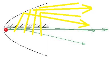

если не нравится темная верхняя зона, всегда можно насверлить дырочек в горизонтальном отражателе и часть света пустить поверху

Во-первых как раз нравится, тёмная верхняя зона - это именно то, что нужно, ради неё всё и делалось.
Во-вторых, свет это не воздух, он не в любую дырочку просачивается. Так, как нарисовано желтыми линиями, свет распространяться не будет.
кому нравится - кому не нравится
:shock: хотел бы я видеть дырочку сквозь которую непросачивается свет! продемонстрируй ка! :lol:
Та, в которую лучи света не попадают. Например любая из тех, что ты нарисовал.

Не понятно, то ли там отражатель круглый и его половинка просто перегорожена катафотом, то ли полукруглый. Других фоток нет?.
Верхняя часть, ДИМ, "глухая". Там батарейки и кнопка стоят.

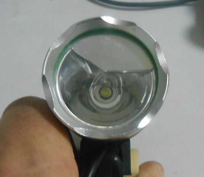

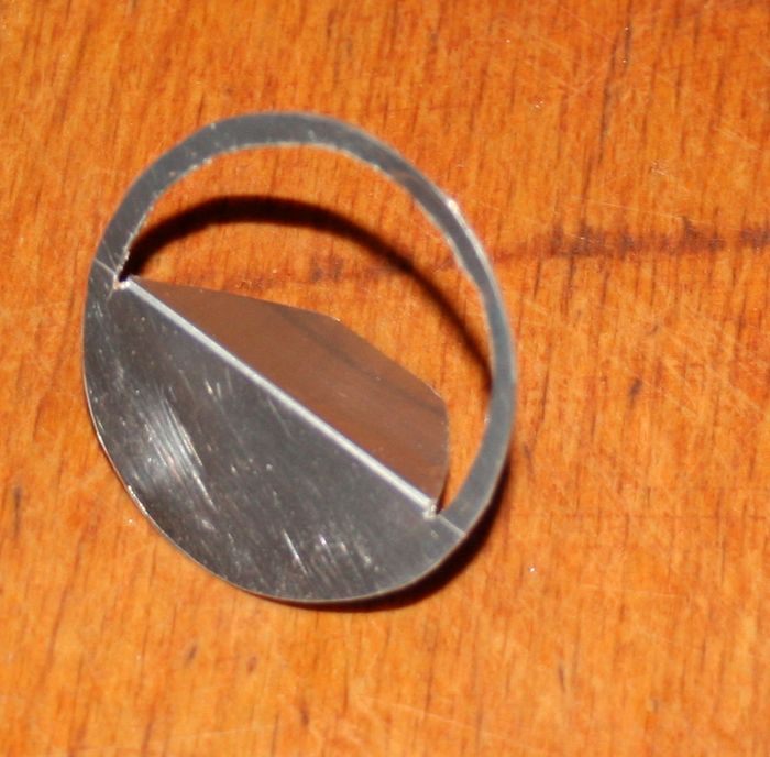

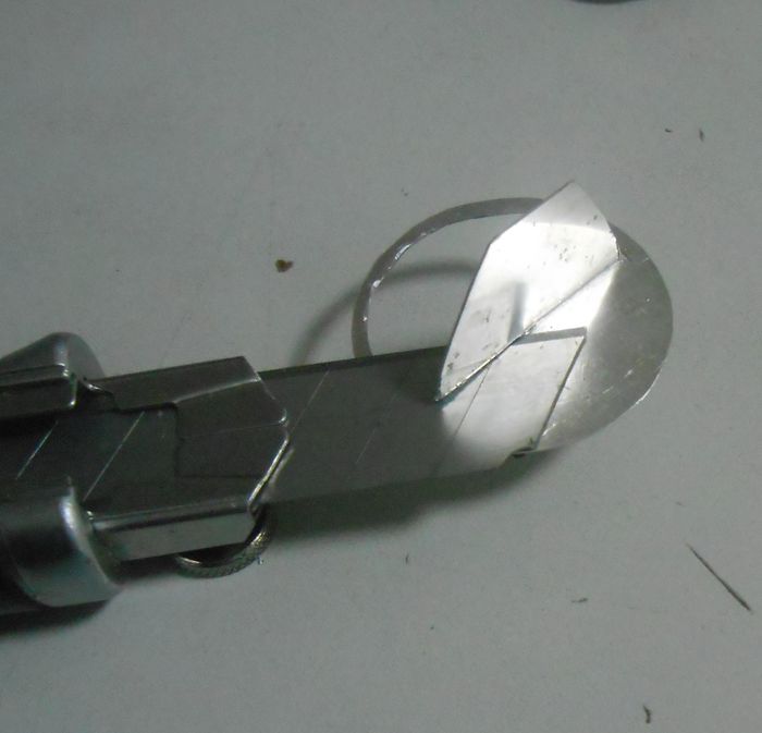

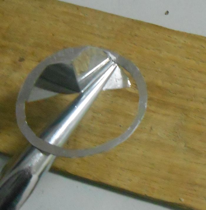

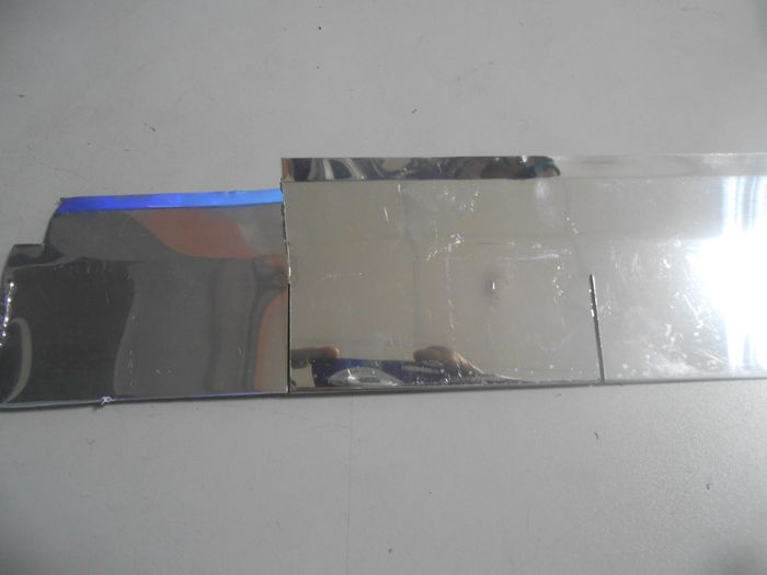

Как нас учит диалектическая логика, не было бы счастья, да несчастье помогло. В пятницу я окончательно понял, что простудился и все выходные просидел дома. И у меня было достаточно времени для продолжения этого маленького НИРа или точнее ОКРа.
Итак, продолжение следует.
Во-первых, в мусоре был найден более подходящий на мой взгляд материал: отражатели от потолочных светильников, там алюминий потолще, попрочнее и уже полированный.
Во-вторых, была отлажена технология производства зеркала. Не то чтобы доведена до идеала, но по крайней мере получаются примерно одинаковые изделия, и не такие мерзкие как в первый раз.
Если кому интересно, могу потом технологию изложить по шагам, но там одних фоток штук 40 получилось. И в процессе даже использовался парафин для пропитки цепей.

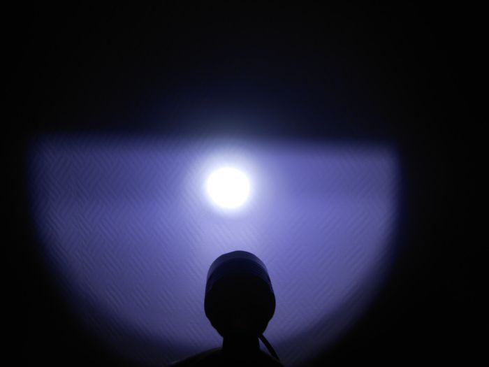

Вот так выглядит фара в сборе.
А так выглядит её световое пятно.
Центральный яркий пучок стал ещё ближе к верхнему краю.

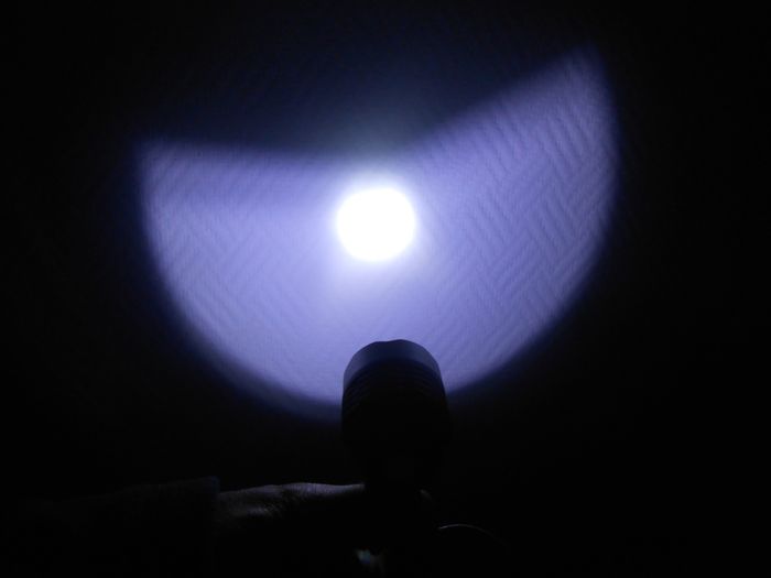

Дальше изменяем форму зеркала.
И получаем вот такое распределение света. Кто регулировал фары в своём автомобиле, меня поймёт. :)
Встречных не слепим, обочину и дорожные знаки освещаем, вроде бы всё.
