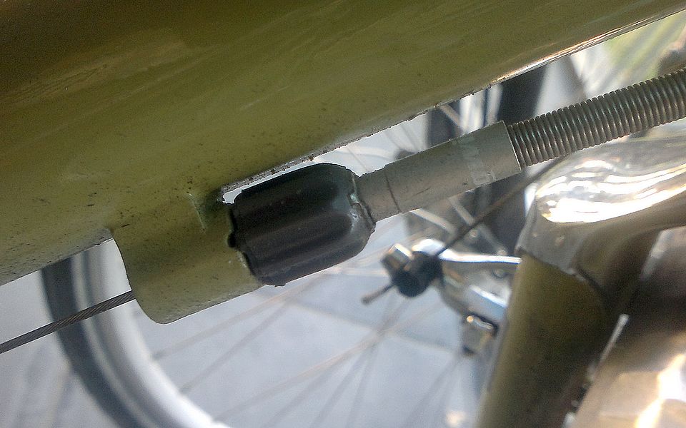

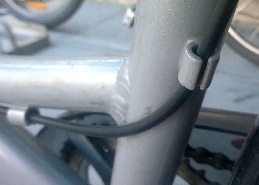

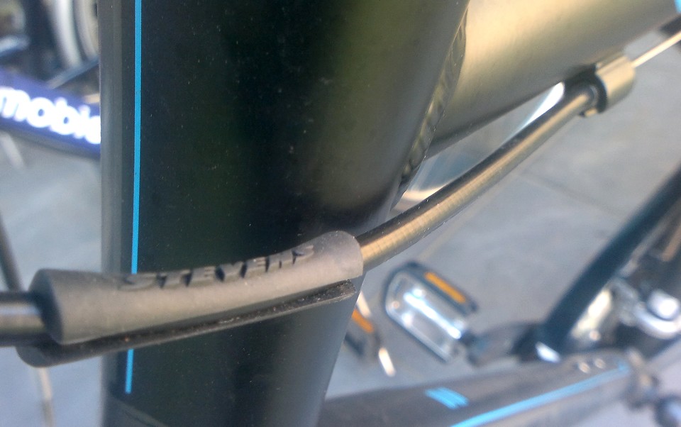

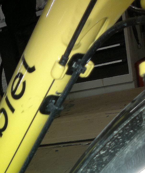

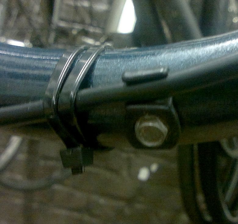

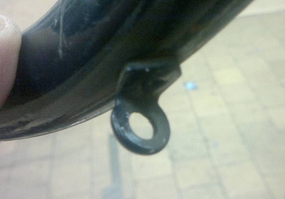

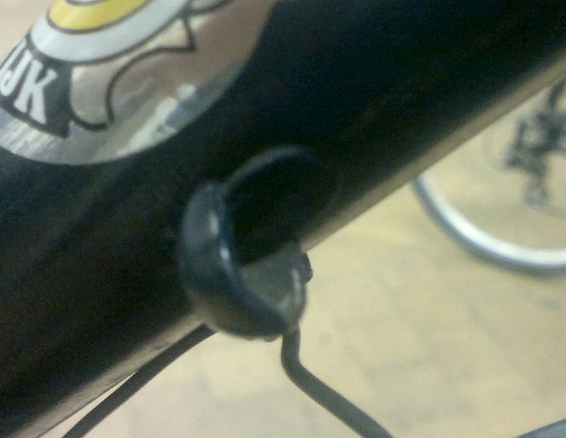

Еще примеры крепления тросов. Вот только я не могу припаять в своем сарае, поэтому отдаю предпочтения точечной сварке(электрозаклепка). И всегда надо думать как потом крепление прокрасится.
Комментарий к файлу: почти идеал
Комментарий к файлу: для переклюка
Комментарий к файлу: клемма "под болтик" и хомут на дамской раме(чтобы меньше краску каблучками портили)
Комментарий к файлу: выпендреж
Комментарий к файлу: защита рубашки-краски
Комментарий к файлу: в отверстие пистон
Комментарий к файлу: тоже пайка, порошковая краска
