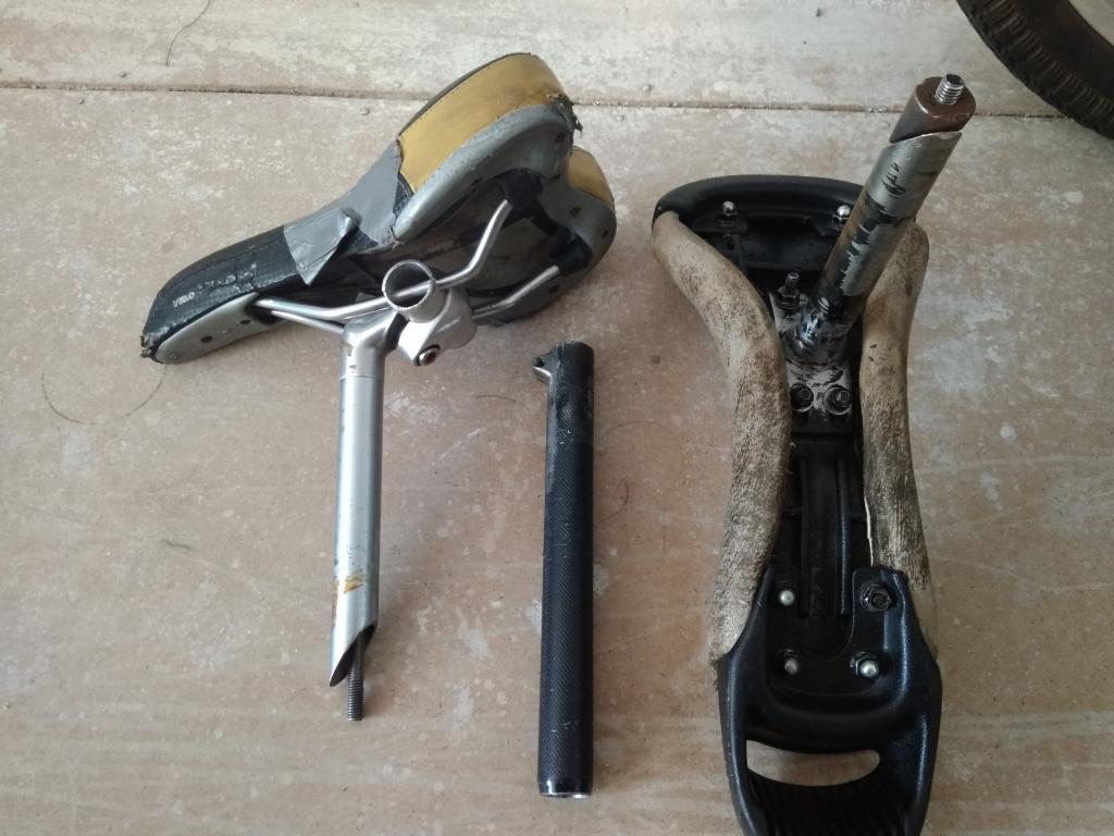

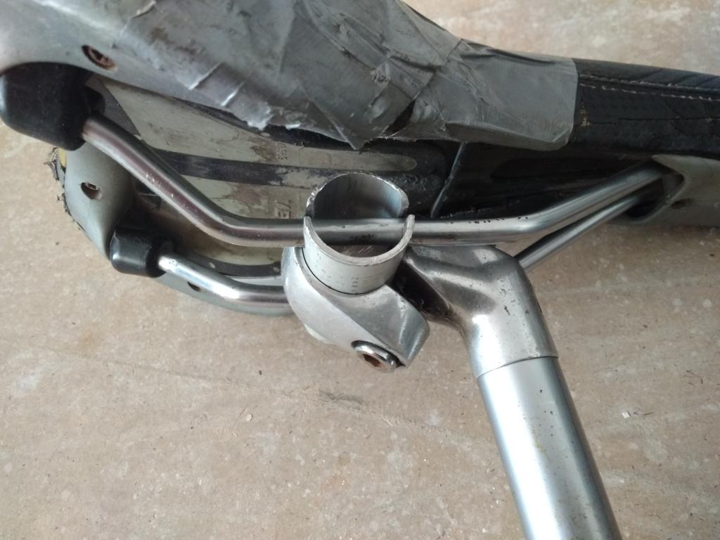

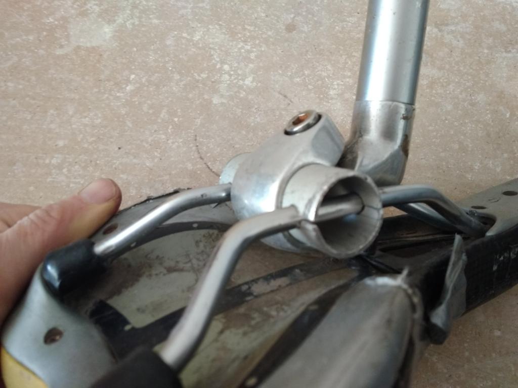

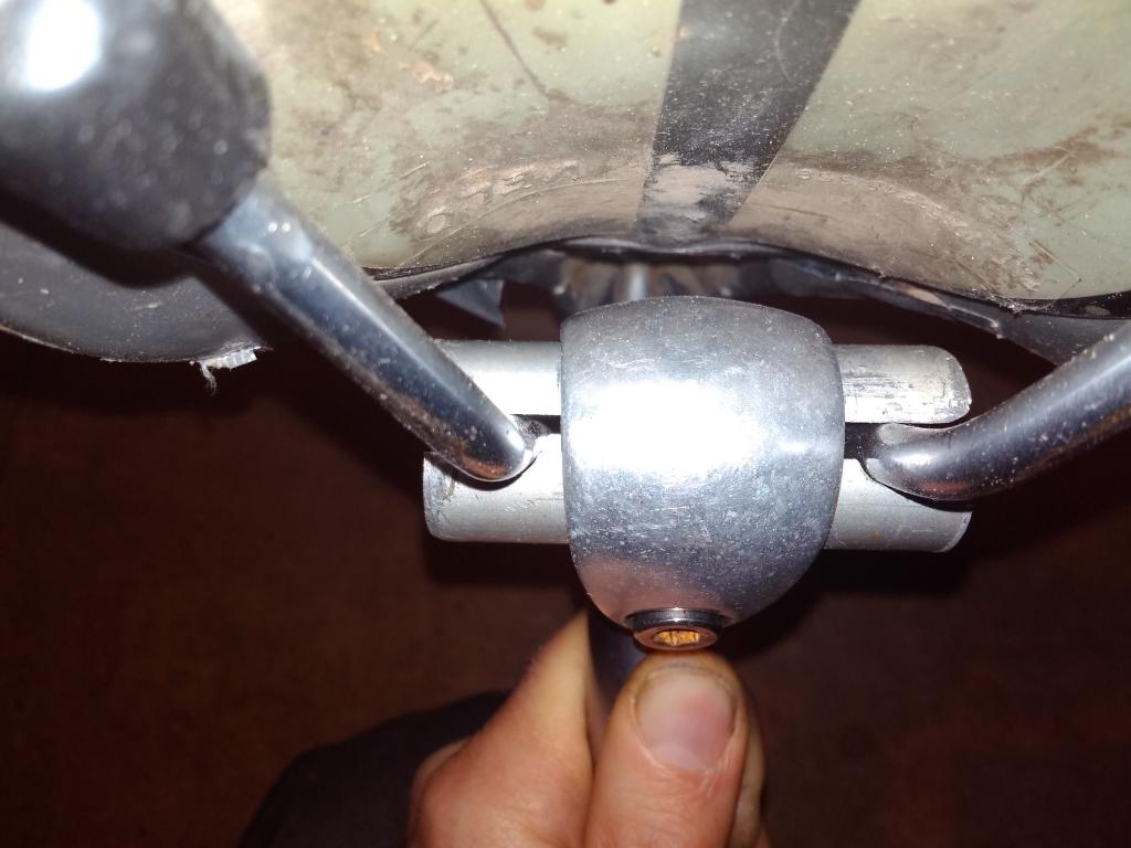

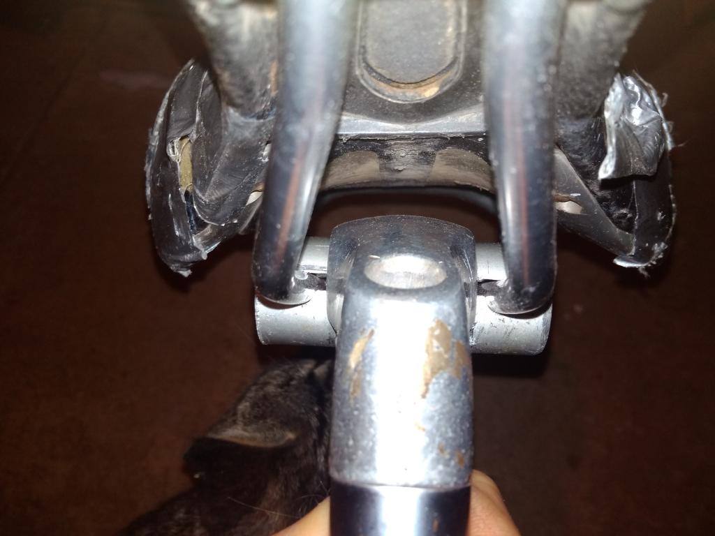

Изобрел новый вид крепления рамочного седла в рулевой вынос. Для всяких самоделок. Делается "на коленке" с помощью пилы, дрели и(или) напильника из кусочка трубы.
Я ЗА, хорошая идея. Но от продольного перемещения надо как-то фиксировать. Да и не всякий вынос подойдёт по диаметру. Стандарт подседельной там пока Ф25...25.5 мм.
Добавлено через 9 минут 1 секунду:
Не понятная сборка. Труба с половинок?
А что за сидушка справа на последнем файле? Интересуюсь "удлинёнкой".

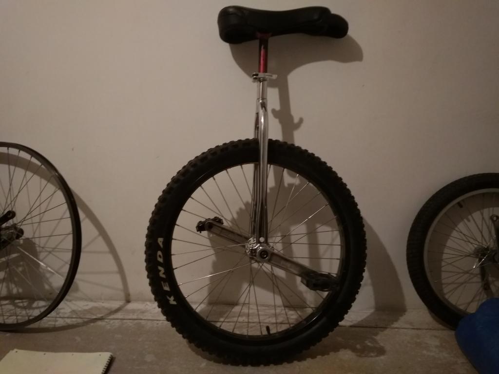

не на всех седлах крепления рельсов выдержат поперечную нагрузку не закрепленных рельсов.
для уницикла.

Номер сообщения:#144  Непрочитанное сообщениеДобавлено: Чт янв 24 2019 15:58
Фиксация как от продольного перемещения, так и от вращательного осуществляется за счёт сжатия болтом(болтами) двух самодельных половинок трубы, которые сжимают две рамки седла. Кстати, половинки трубы дюраль, так что испытания быстро покажут надёжность конструкции.
Если вынос диаметром под руль 31,8 мм, то прочность будет выше. Лишь бы вынос поместился между рамок седла, а нагрузка "на срез" практически, так что должно быть хорошо .
Справа седло от уницикла с самодельным штырем с фиксацией как в резьбовой рулевой 1", - клином

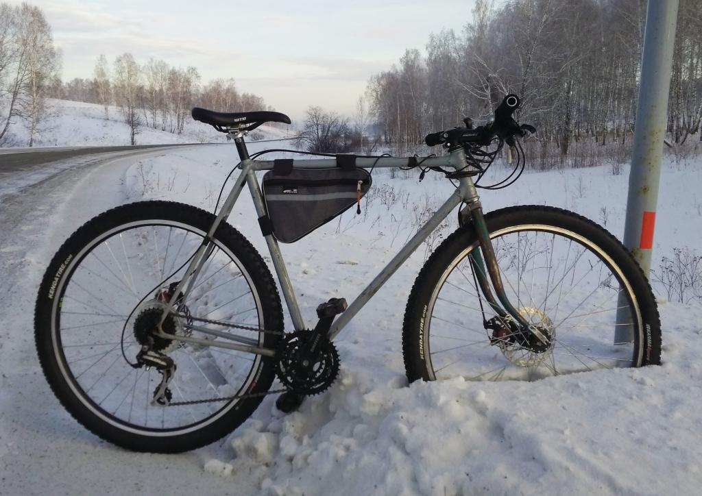

"Старт-шоссе" поставил на колёса 650В (27.5"*2.0").
Сделал новую переднюю вилку с безрезьбовым штоком 1" и немного переделал нижний задний треугольник рамы. Испытываю. По-диаметру, что трубки на 28" колесах, что шины 2,0" на 27.5" колесах примерно равны, так что общая геометрия без изменений. Съездил искупался на крещение, а вот велосипед окропить святой водой не догадался(
Ноги у советской вилки из-за тормоза не разгибаются?
 Заголовок сообщения: Re: Железячку на прокачку! Тема о модернизации узлов и компонентов
Номер сообщения:#148  Непрочитанное сообщениеДобавлено: Вс янв 27 2019 20:52
Dmitriy писал(а):
Родную вилку раздвинуть в короне невозможно. Именно широкая шина не входит, по этому пришлось изготовить новую.
На счёт тормоза не понял...
Тормоза поставил роторные механические ВВ5, крепления под которые приварил "полуавтоматом". Потом ещё латунью пропаяю..
Кстати, Surly - турист и база у него больше, а шины в стоковой версии уже. Возможно, вместо 28" колес и можно вкорячить 27.5" с более широкими шинами...
Короче, это разные велосипеды по сути. Свой я создавал для быстрой езды по умеренным раздолбам. Например, - грунтовками, гравийкам.
Ну да, что-то внешне есть схожего, но это на первый взгляд)

Номер сообщения:#150  Непрочитанное сообщениеДобавлено: Вс янв 27 2019 22:23
Я разочарован. Теоретически не возможно собрать подседел, если половинки трубы одинаковы, с радиусными постельными вырезами.
См. предпоследний файл.
См. Фото выше как "обмануть судьбу"))
Если вынос двухболтовый разъёмный, то все и так входит и выходит, как лопнувший шарик Пяточка в горшок Винни-Пуха)
Я тоже не понял, на одной фотографии обе половинки трубы имеют глубокие вырезы под рамку, на другой одна половинка с вырезами, другая без без вырезов. В первом случае непонятно как это собирать, а во втором случае со сборкой вопросов нет, зато есть вопросы по точечному контакту плоского края дюралевой половинки с цилиндрической поверхностью стальной рамки.

dim просто этот человек уверен в железке и не переживает как Модулятор за кокушки)))
а может и нагрузка на седло у юника гораздо меньше чем на классике.

Сообщения: 13759
Если послушать инструкторов и почитать в разных источниках, седло на юниках нагруженно всем весом!
Категорически запрещают переносить его на ноги, разгружая пятую точку. :x
Именно поэтому, хоть и очень соблазняет, я не решаюсь учиться и ездить на юнике.
Жалко да, eggs и позвоночник, все ямы прямой спиной без подвески ловить. Да и на бордюры даже профики заезжать не умеют. Только запрыгивать. А так много не поскачешь. :|
Да на здоровье, уверенность это хорошо. Я о том что непонятно, как эту головоломку собрать. Чтобы вставить рамку, надо половинки трубы развести на толщину прутка, а вынос настолько вряд ли разогнётся.
А вы подумайте)). На фото есть отгадка, вы ее увидели и написали, что фото отличаются.
Я делал эту штуку под двухболтовый разборный вынос, но потом надо было вставить в однобортный, который не разжимается. Сразу же "мир рухнул", но всего на 5 минут размышлений)) Конечно же с железками в руках думать гораздо проще, но я в вас верю. Иначе придется разбираться и фотки делать...
Кому нужен уницикл дёшево? Я перешёл на самодельные и хочу продать кастомайзинг из заводских компонентов. Колесо 24*2.6", но можно заспицевать хоть 29". Шатуны 140мм.

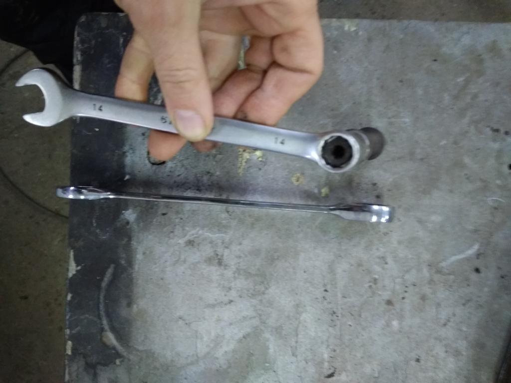

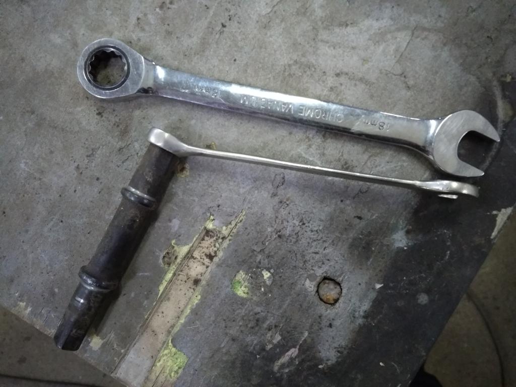

Хорошая новость, друзья)
Как видно на фото, накидкой ключ 14мм прекрасно плотно фиксируется на валу каретки типа "квадрат", а это шатуны для конструирования линейного привода, например... Рядом показал ключ на 18 мм со встроенной трещоткой, а это значит, что если на вал надеть и затянуть два ключа с трещоткой, то можно их двигать туда-сюда, а вал будет вращаться в одном направлении.
Интересно примерить ключи в качестве шатунов к другим стандартам кареток.
Номер сообщения:#160  Непрочитанное сообщениеДобавлено: Ср фев 06 2019 18:15
Боюсь, ресурс будет очень маленький. Там рассчитано на хорошее усилие, а не на количество повторов.
