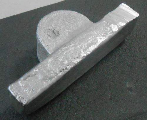

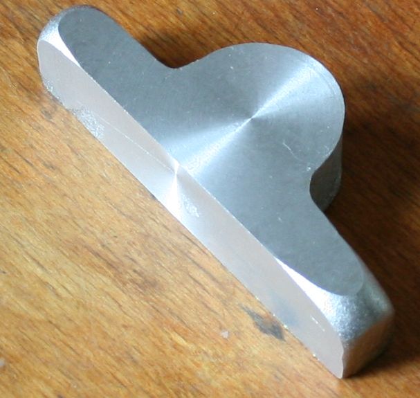

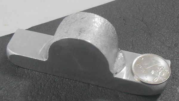

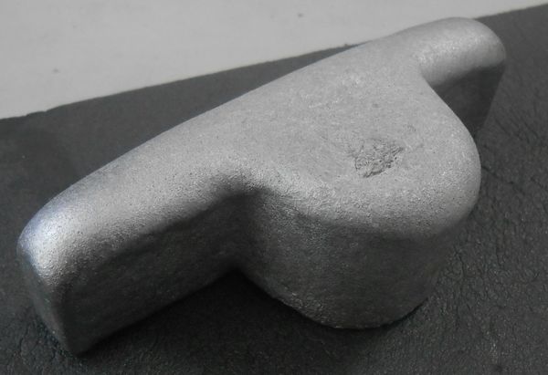

Конечно, чтобы получить вот такое:
а потом такое
лучше бы иметь токарный или фрезерный станок.
Но при наличии правильной заготовки:
в крайнем случае можно обойтись и напильником.
А когда заготовки нет, никакой станок не поможет.

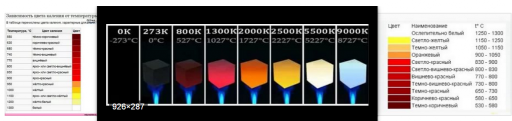

Жидкий алюминий светится, как и остальные вещества. Просто при дневном свете при низкой температуре отражённый свет перебивает собственный. Допустим при 800 град. ещё как светится и по цвету натренированный глаз определяет температуру.

Спектр от последней приведённой температуры (8727С ) напоминает свет звезды!

почему в названии темы употреблено слово "белый"
Потому что в результате получается сплав неизвестного состава, о котором, строго говоря, ничего нельзя сказать кроме того, что он белого цвета.
Жидкий алюминий не красного цвета
Это смотря как нагреть. Если только что расплавился - белый, как ртуть. Если продолжать греть дальше - становится розовым, потом красным.
За это сообщение автора dim поблагодарил: Mazur4ak (Вт июн 27 2017 15:15)
