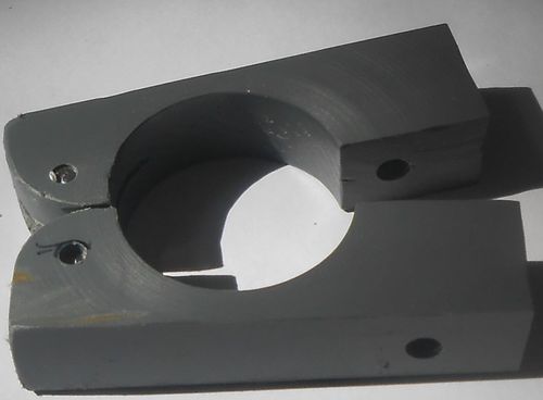

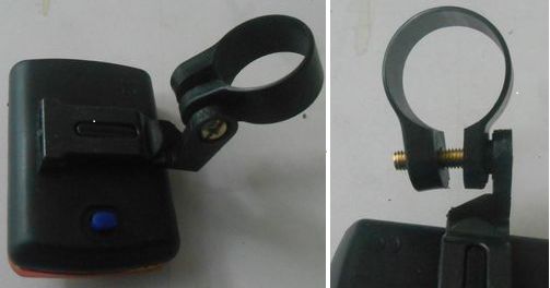

Купленный на али задний фонарь оказался с таким жидким креплением, что просто ужас. Он тихо опускается под своим весом вниз, а затягивать хомут сильнее боязно, слишком он хлипкий.
И ладно бы это была передняя фара, она во-первых, на проводе будет болтаться в случае чего, а во-вторых, исчезновение света будет обнаружено в ту же секунду. А отвалившийся задний фонарь можно не заметить очень долго. Короче, решил сделать для него новый хомут, покрепче.
С учётом претензий эстетически утонченных товарищей к предыдущей версии, работа заняла больше времени, а в качестве заготовки был выбран прямой кусок какого-то пластика. Хотя это и не обязательно. Необязательно, чтобы прямой и необязательно, чтобы пластик.

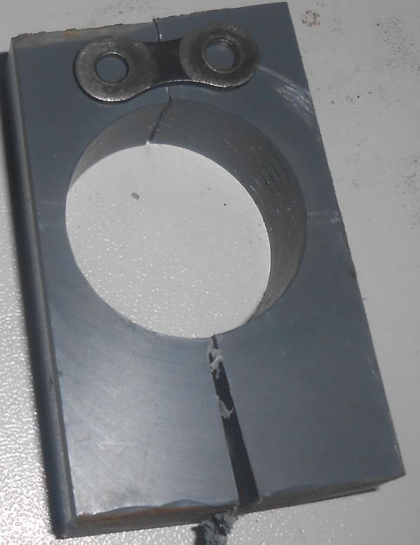

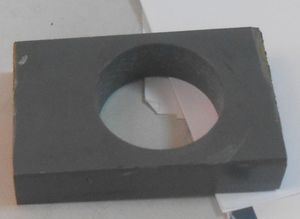

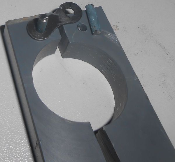

Первым делом вырезаем в нём отверстие по диаметру трубы, на которую он будет крепиться.
Дальше распиливаем пополам, складываем половинки вместе и сверху кладём звено от старой цепи(для разметки).
Сверлим в половинках два отверстия по диаметру имеющихся осей. Я использовал кусочки электрода 3мм.

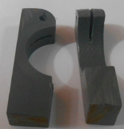

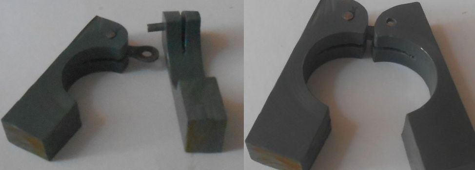

Осталось сделать два пропила под соединительное звено и закруглить углы, чтобы хомут мог полностью раскрываться.
Теперь можно собрать и примерить.

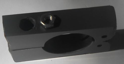

Собираем всё вместе и сверлим отверстие под стяжной болт.
С обратной стороны рассверливаем отверстие диаметром чуть меньше гайки на глубину 5-10 мм.
С помощью паяльника разогреваем гайку и утапливаем в отверстие.
Удобно для этого использовать винт с противоположной стороны, который при завинчивании легко втянет разогретую гайку до упора.
Под конец, с помощью того же паяльника фиксируем оси от выпадения, заплавив края отверстий. Поэтому оси должны быть на пару мм короче чем толщина хомута.

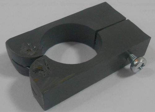

Испытания показали, что даже при не очень сильно затянутом винте М4 хомут держится настолько прочно, что даже удивительно. Так что буду искать винт с барашком, чтобы затягивать от руки, этого более чем достаточно.
Процесс крепления хомута к фонарю не показан, т.к. фонарь у каждого свой. К тому же я пока не решил, как должен стоять фонарь, вертикально или горизонтально.

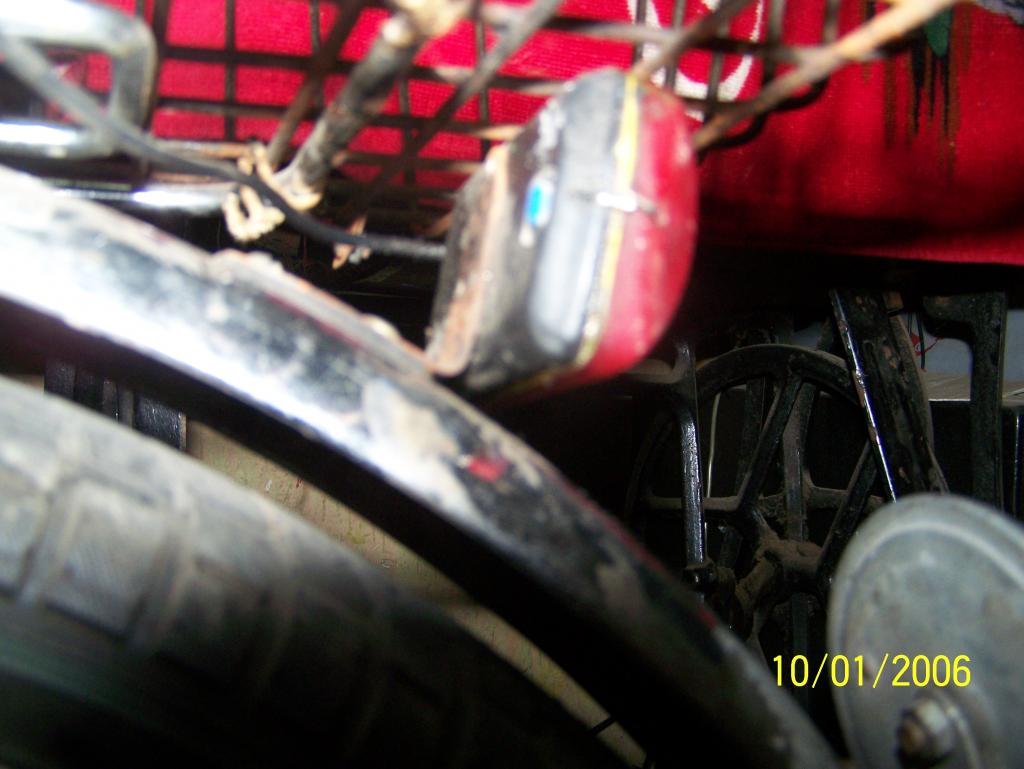

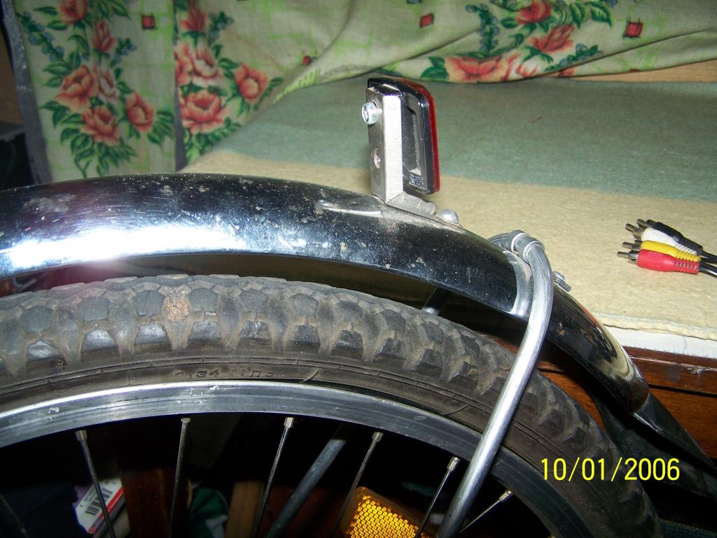

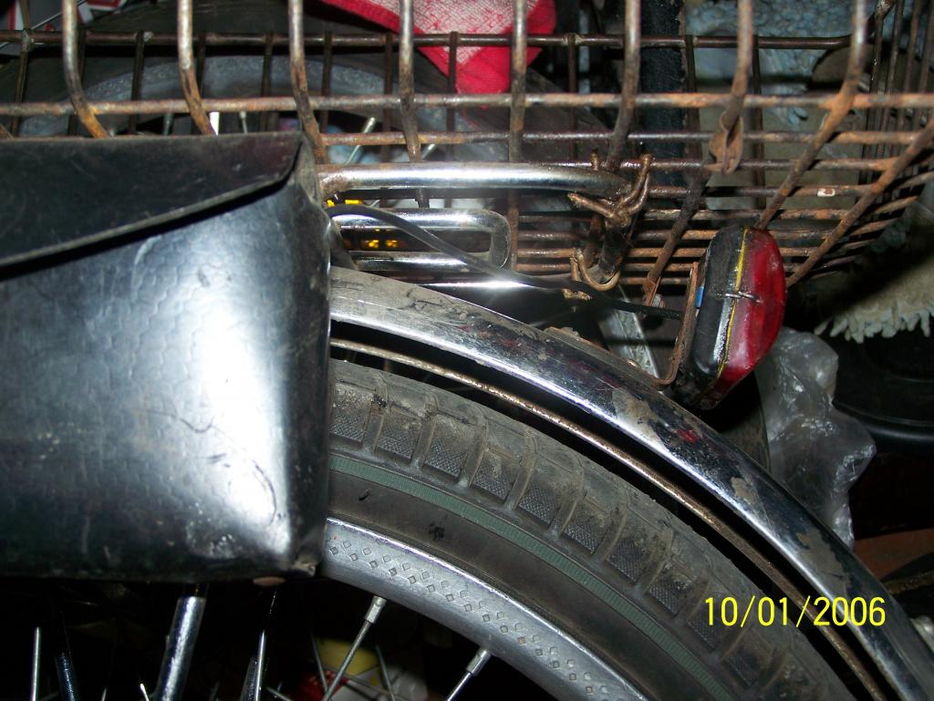

Моё крепление:
Комментарий к файлу: Катафота на заднем щитке.
Ещё крепление:
Не резко (мучаюсь):
Комментарий к файлу: Заднего фонаря.
Последний раз редактировалось dim Ср авг 24 2016 22:07, всего редактировалось 1 раз.

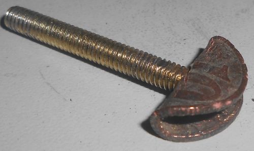

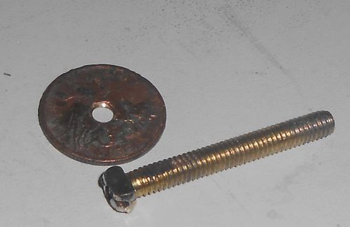

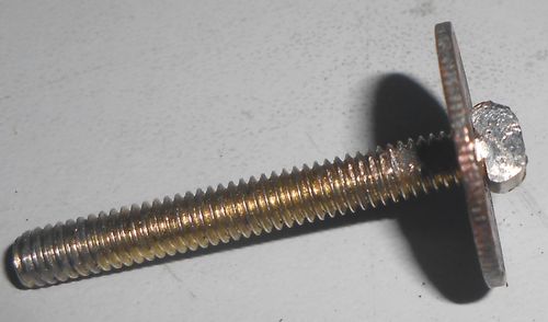

Пока есть возможность вставлять картинки, продолжим извращения. Барашек на М4 не нашел, пришлось сделать из старой монетки 10 коп. Головку болта расплющиваем или стачиваем до 4мм, а в центре диска сверлим отверстие(я даже резьбу нарезал, но это не обязательно),
Дальше собираем их вместе

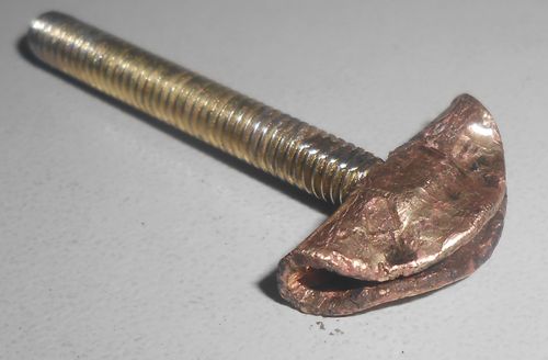

и сгибаем диск пополам.
И обжимаем сверху, чтобы не болтался.
В большом увеличении смотрится страшновато, возможно от того, что монетка была совсем старая, аж черная. Но, несмотря на внешность, работает отлично.
А не ржавеет?
https://svcar.ua/kiev
 Заголовок сообщения: Re: Самодельный хомут для крепления всякой всячины.
Номер сообщения:#8  Непрочитанное сообщениеДобавлено: Пт авг 07 2020 11:22
Нет, с чего бы ему ржаветь? В морскую воду я его не опускал, да и в дождь стараюсь не ездить. К тому же он под сиденьем, там даже в дождь сухо. И винт хоть и железный но с каким-то покрытием, а монета вообще медно-никелевая.
