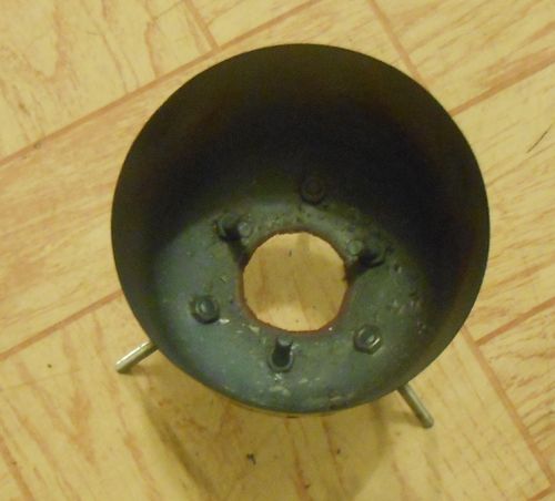

Ладно, для логического завершения темы выложу фото своей "печи". Бывший масляный фильтр, три болтика М6, три отрезка шпильки М6 и 9 гаек М6.

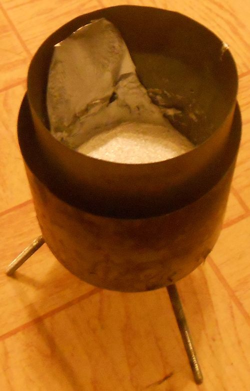

А вот она же с "тиглем".
Ставится прямо на плиту, над самой большой конфоркой, с которой снята горелка с рассекателем, "тигель" сверху закрывается кусочком газосиликатного блока.

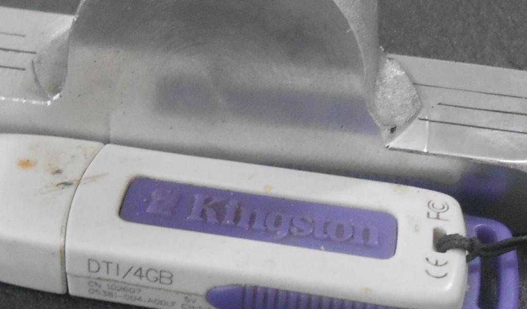

Всё началось с изготовления вот этой заготовки
Изображение,
но на момент создания темы заготовка ещё не превратилась в законченное изделие.

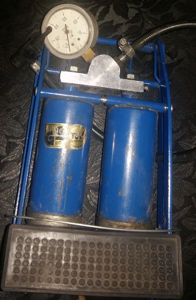

Я накачиваю ножным насосом
Ну и на здоровье. Главное преимущество таких насосов, как у меня - там при нажатии меняется плечо рычага, и чем сильнее сжимается воздух в цилиндре, тем большее усилие передается от ноги на поршень. То есть усилие на педали при работе примерно постоянное. А у твоего - чем ниже поршень, тем больше усилие. И он менее устойчив. Зато проще, надежнее и конечно дешевле.
за 250 руб
А мне вообще бесплатно отдали, т.к. он сломался. :)
сломалась так как не нова
Так как сделана в некоторых местах крайне неудачно. Манометр там пластиковый, сидел на пластиковом тройнике и только и ждал, когда на него наступят или уронят. В общем я решил не восстанавливать неудачную конструкцию, а сделать по-другому.
