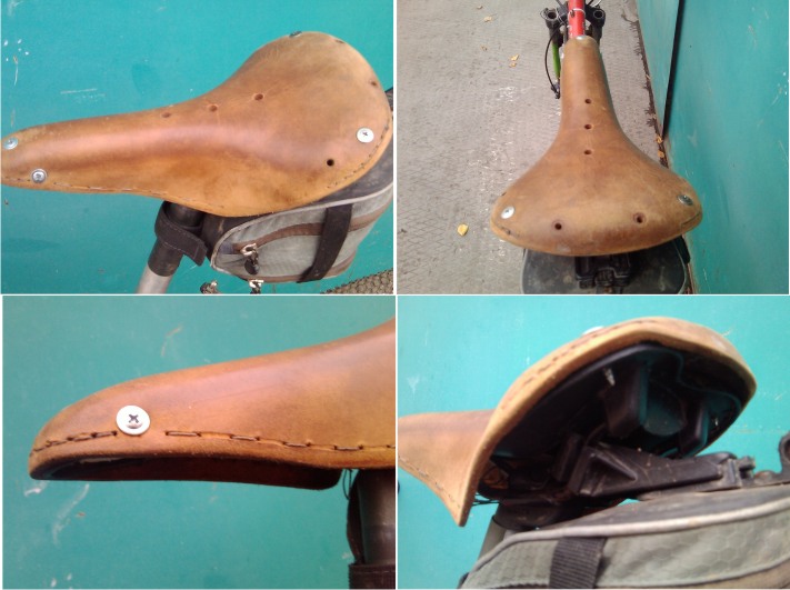

От современного китайского донора взял рамку с пластиковой основой, а проще говоря, оторвал дерматин и поролон от пластмассового основания, в котором фиксируется металлическая рамка. Примерил на эту часть кожаный верх от советского седла, подрезал пластик сапожным ножом и зафиксировав к нему саморезами кожаный верх. Спереди и сзади, в местах плотного прилегания кожи к пластику, просверлил миллиметровым сверлом сквозные отверстия и прошил крючком толстой сапожной нитью. Ах, да, еще отрезным кругом на бормашине прорезал углубления под нить. Получившееся седло приятно порадовало задницу, а вес на 40 гр. легче, чем у "Брукса" с титановой рамкой (Просто в "бруксах" не используется пластмасс для облегчения веса, там все по старым технологиям: кожа и металл). Пока идут испытания, но уже не хочу возвращаться к дермантиновым седлам. Старую хромолевую рамку выбрасывать не стал, так как на китайских седлах рамки из мягкого железа, так что старую можно перегнуть, отпилить лишнее и поставить вместо китайской. Как вариант, можно купить титановой проволоки и согнуть более легкую рамку, однако в и-нете столкнулся с информацией, что титановые рамки иногда ломаются, да и проволоку из какого титанового сплава использовать не знаю. ОТ - 4? Еще не помешает непромокаемый чехол на случай дождя.
Испытания проходят замечательно: задница приняла форму седла :lol:

GEK писал(а):
но уже не хочу возвращаться к паралоновым седлам
по сути седло осталось тем-же - пластик, обтянутый кожей вместо пены и кожзама.
Брукс же устроен иначе - там нет жесткого основания - *опа сидит на натянутой коже, под которой нет пластика.
и по этому оно принимает вид *опы, а не обтянутого ею пластика.
А вот и нет :) Кожа как раз натянута между передней и задней частями пластиковой основы седла. Натягивал саморезами, деформируя, а потом пришил. Сейчас саморезы вывернул. Натяжка регулируется стяжной нитью под центром седла. В моем варианте, пластмасс с короткой металлической рамкой, заменяют остальные железки седл "Старт-шоссе", и Брукса. Разницы между ними собственно и нет, кроме пиара и более строго контроля качества. Тот болт спереди, что натягивает кожу седла, старина Шелдон вообще рекомендовал не трогать, а он знал толк в велосипедах и к тому же ссылался на мнение других уважаемых знатоков.
Все спортивные сиденья "Стартонов" спортсмены стягивали велосипедным тросиком, а иначе его широкие боковые поля натирали внутреннюю поверхность ног. К тому же натяжкой регулировалась жесткость. Со спортсменами на эту тему общался лично. Бруксы у моих знакомых туристов; - общался, советовались. Сам я турист и от 10 часов и более ежедневно (в походах) провожу на седле. Седла были разные и их было много.
Ну, вообще-то старина Шелдон имел в виду, что этот болт правильно натянули на заводе. А если седло практически сделано с нуля, то можно трогать всё что хочешь, хуже не будет.
Натяжка в продольном направлении регулируется нитью, натянутой поперёк?
GEK писал(а):
Можете иметь ввиду и повторить при необходимости.
С этим могут быть проблемы. Вот если бы это седло так же сфотографировать снизу как брукс, было бы намного понятнее.

Номер сообщения:#34  Непрочитанное сообщениеДобавлено: Сб ноя 28 2015 13:30
Обтянуть кожу дермантином? Злыдни! :lol:
У "Бруксов" разная толщина кожи внутри разных линеек и между линейками. Это не важно.
Прокладка из кожи под седлом увеличивает толщину и, следовательно жесткость в нужных местах.
Кожа вся одинаковая по свойствам (с оговорками, но это не суть для ширпотреба). Технологии изготовления седл (принцип) одинаковые, так что и конечные продукты обладают близкими свойствами. Тот кто ездил на том и другом, говорят, что "Брукс" лучше.
У меня вопрос стоял так: или 15 тыс руб за седло или сделать самому из подручных материалов. До переделки я ездил на этом же седле и оно мне не очень понравилось (может мало ездил). В общем яполучил приемлемый результат за потраченный вечер на переделку. Думаю, что оправдано.

GEK писал(а):
Кстати, если кожанный верх размочить и отформовать на жесткое основание (пластмассовую рамку), то будет спортивное жесткое седло "косточка" с плюсами, характерными для кожи: гидроскопичность. О минусах помолчу, доставив вам удовольствие о них написать
Что мы делали ещё:
1. Натирали парафином и разогревали на пропитку. Понятие, что кожа дышит, врядли. Гонщики часто привстают для проветривания.Тут фишка;
2. Заднюю рамку прогибали концами в низ. Наиболее эффективная доработка.
