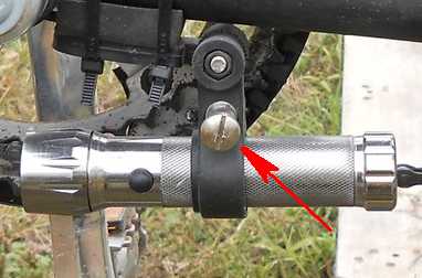

Я в свое время сделал так - использовав крепление заднего крыла... Выглядит, как мне кажется, все же аккуратнее...
Минус в этом положении - грязью фонарь запачкается.

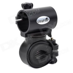

можно такой:
купить за пару гривен

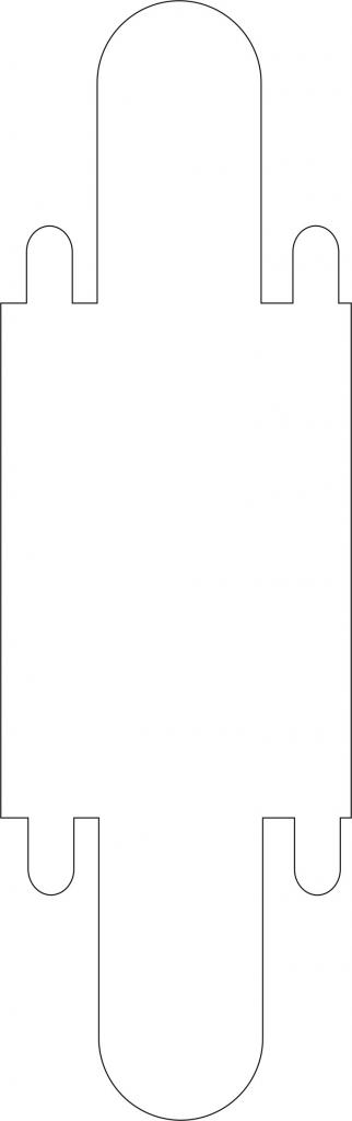

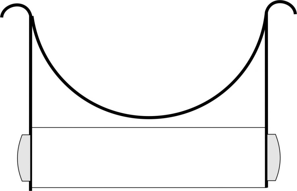

На форуме частенько возникает вопрос - куда и как крепить освещение на лигераде? Я сделал крепление для фары на бум(вынос) каретки, и работа тоже заняла не больше получаса. Из листового металла 1 мм вырезал вот такую заготовочку:

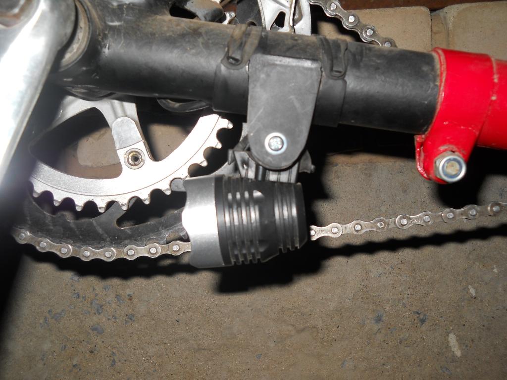

Согнул таким образом и между ушей прикрутил отрезок полипропиленовой трубы 20 мм:

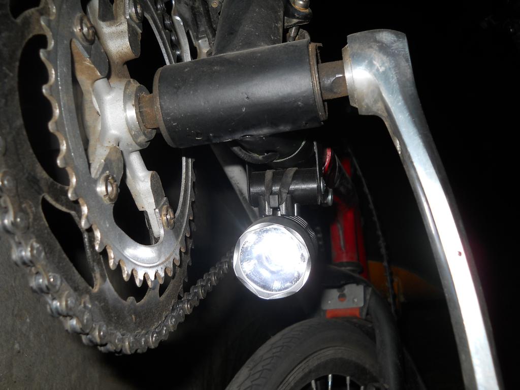

Покрасил. Прикрепил к раме, прикрепил фонарик:
У меня фонарь крепится резинками, но можно и любым другим штатным креплением на руль. Само крепление к выносу каретки крепится тоже резинками - я просто отрезал от велокамеры. держится достаточно надежно, на кочках не вибрирует. Просто. Быстро. Дешево.

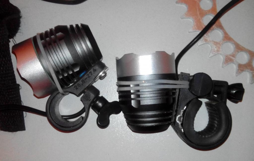

фонарь крепится резинками,... Само крепление к выносу каретки крепится тоже резинками
Эти резинки очень быстро покрываются трещинами и лопаются, причём чем сильнее натяг, тем короче их жизнь. Надо не забывать их регулярно осматривать.
Жилы из кабеля типа ВВГ намного крепче и практически вечные. Да и выглядят довольно прилично, особенно если цвет правильный подобрать.
