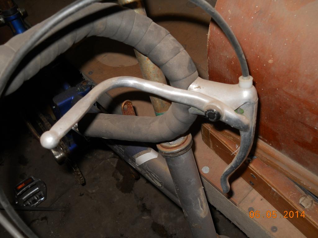

Если речь о подобном, то если не забуду остановиться завтра спрошу, как раз один такой магазинчик проезжаю.

Ну да, что-то такое, только гидравлическое...
