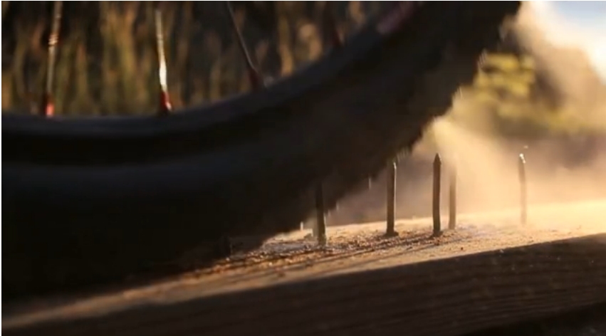

Посмотрел и порадовался, что я легко отделался. По-моему они выбрали намного более сложный и трудоемкий путь. И все равно накачивают компрессором. Да потом еще герметиком заливают, а тогда зачем все остальное непонятно, герметик ведь все дырки должен заткнуть.
Видео про проколы впечатляет. Видно, как из отверстий герметик распыляется.
