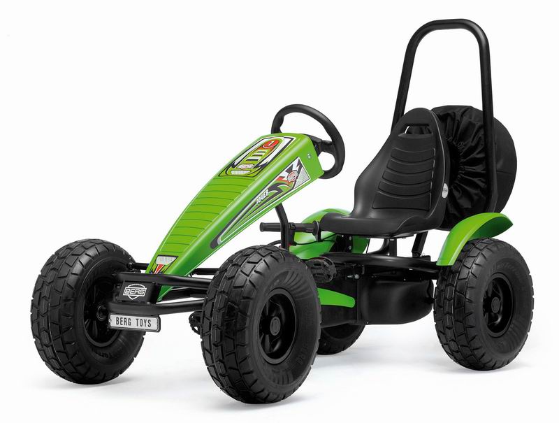

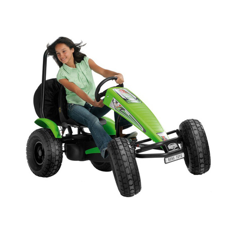

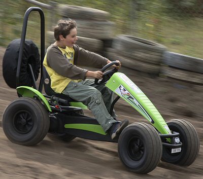

А что скажите, уважаемые Маэстро об эффективности/неэффективности такой вот "защитной" дуги? Насколько она актуальна и может ли сработать как защита при перевороде трайка или легком ударе сзади в потоке машин?

Если пилот не пристегнут к сидению ремнями, то подобная дуга не просто бесполезна при переворачивании, а еще и опасна - может сильно ударить вывалившегося из аппарата самого пилота = на аппарате, приведенном выше.
На этом представленном рисунке, дуга скорее как просто некое украшение и попытки закосить под а-ля крутогоночность :)

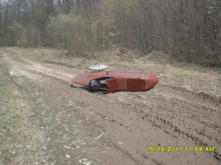

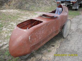

У меня был случай с веломобилем, когда при проходе по дороге с сильным креном аппарат реально перевернулся. Если бы не дуга, то мне могло бы сломать шею. При чём таких случаев было несколько, однажды я не просто упёрся дугой, а перекатился на ней ней с одного бока на другой. Всё это делалось почти намеренно как раз для испытания дуги.
 Заголовок сообщения: Re: Защитная дуга за сиденьем
Номер сообщения:#5  Непрочитанное сообщениеДобавлено: Ср фев 22 2012 10:40
Сообщения: 2139
Благодарил (а): 53 раз.
Поблагодарили: 137 раз.
Ну тут нужно рассматривать общую конструкцию = аппарат + дуга безопасности :wink:
Одно дело дуга в закрытых капсульных HPV и совсем иное в открытых, где при наклонах и тем паче переворотах,
пилот вылетает из аппарата и улетает .... :)
Берг - это ИГРУШКА, не забываем!

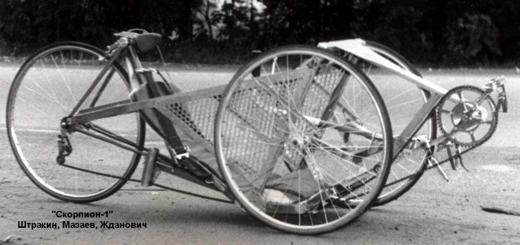

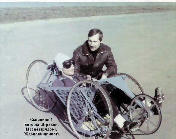

Хорошо видно ремни безопасности, не раз защитившие руки и ноги от крупных неприятностей.
Даже на открытом трайке, но сделанном "вокруг гонщика", из которого при падении не выскочить нужны ремни безопасности.
Видна посадка гонщика и то как он пристёгнут и закрыт дугами безопасности, являющимися заодно силовыми элементами конструкции.
Лучше быть, чем казаться.
Ну, на бергах, эта дуга скорее для парковщика, чем для водителя.
Для того, чтобы дуга защищала водителя, она должна быть не сзади, а над самой головой, которая, соответственно, должна быть в шлеме, чтобы не пострадать от удара об дугу.
