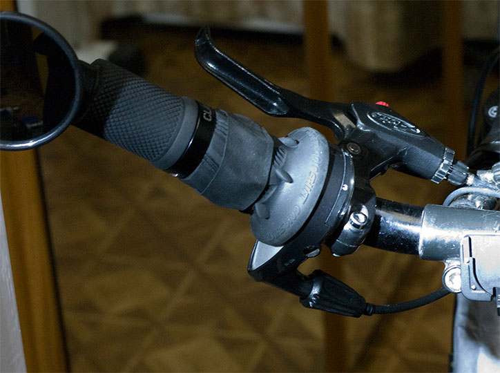

Я использую вот такое зеркало - вставил прямо в руль. Купил с длинной ножкой, но ее не использую. В комплекте крепление на руль (хомут), в край руля (распорное), ножка-удлинитель (не во всех вариантах). Само зеркало небольшое (для кого-то может и маленькое), но мне хватает. Настройка осуществляется шаровыми шарнирами.
На фото видно половинку зеркала.

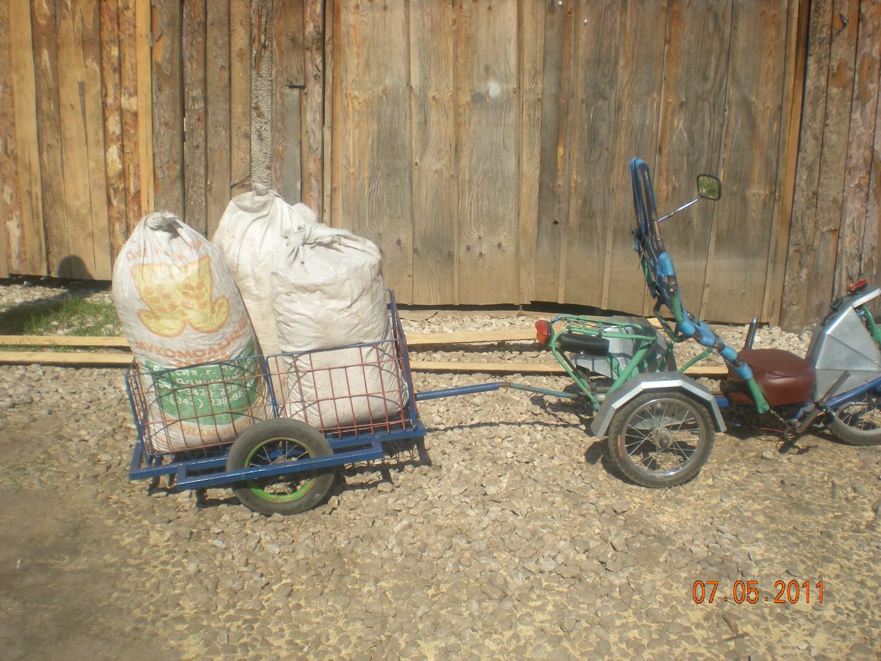

таким образом закреплено зеркало на трайке-удобно: http://velomobile.org/forum/download/file.php?id=10297&mode=view
