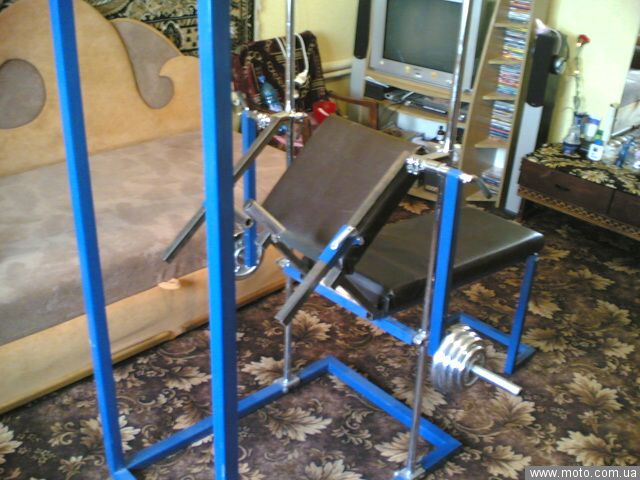

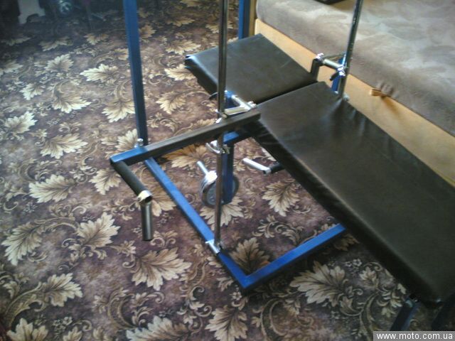

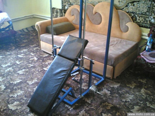

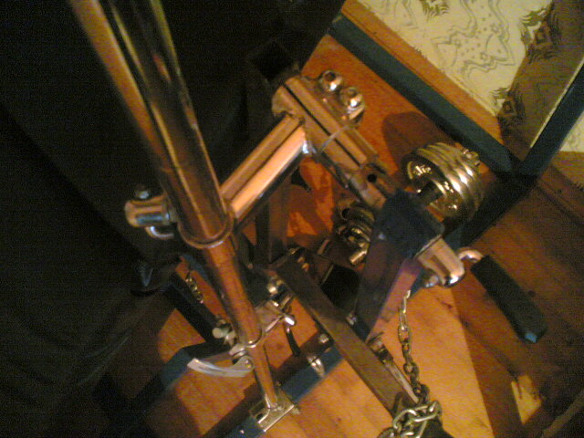

Собрать какой то универсальный тренажер я мечтал давно,потому что купить...Цены в специализованых магазинах примерно как билет на Луну :(А так как я привык все делать сам,то начал думать,как осуществить.Повторять заводские конструкции не хотелось - слишком сложная система блоков,тросов,труб и т.д,а в результате функционал небольшой.Пару лет думал,рисовал разные схемы,но получалось громоздко и сложно в изготовление.И тут в один прекрасный день как будто яблоко на башку свалилось - а ведь все можна сделать очень просто!И вот что получилось.В раме,свареной из квадратных труб 40x40,закрепленны параллельно две никелированые трубы круглого сечения.По етим трубам перемещаются вверх-вниз,крутятся и фиксируются ексцентриковым зажимом шарниры (выносы руля с горного велика).В шарнире крутятся два рычаги,фиксируемые под любым углом один относительно другого.К концу одного рычага приварена труба,на нее надеваются диски с разборных гантелей.Другой рычаг-ето квадратная труба,на которую надет кусок другой трубы с ручкой.Ручка регулируется по длине от шарнира (для разной длины рук,ног).Скамейка разборная,из двух частей,поднимается,опускается на любой угол.Сйемная часть используется как подставка для рук при тренировке бицепсов и трицепсов,снимается вообще при тренировке ног.Верхнюх часть рамы использую как брусья.Если ножку на скамейке сложить,то можна качать пресс,выбирая угол наклона от 0 до 90 градусов.С помощью етих двух рычагов можна тренировать практически все мышцы,как группы,так и изолировано.

Можно более подробные фото? Очень интересная тема. У меня есть проект тренажера, но без таких ухищрений. Вот хочу совместить.

Выносы,ексцентрики...Блины надеваются на подседельные трубки и фиксируются кусками выносов дорожного велика.Вечером приду с работы и пофоткаю все узлы.
