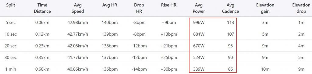

Скрин с последней тренировки. Если я найду детские шатуны 150-155, скорее всего они будут не съемные на круглых звездах.
Но вдруг получится выдавать больше при большем каденсе, мне кажется это должно быть заметно по цифрам.
