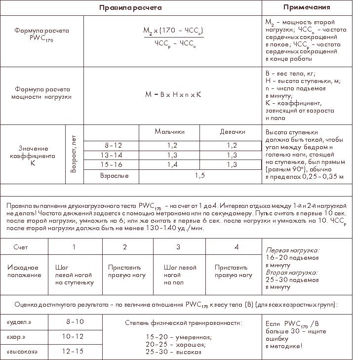

В таблице 4 приведены основные правила измерения и расчета результатов РWС170 с помощью степ-теста. В качестве тестирующего инструмента можно использовать невысокий табурет, гимнастическую скамейку, стул и т.п., но важно регулировать ее высоту так, чтобы угол между бедром и голенью в момент соприкосновения ноги со ступенькой был близким к прямому – около 90 градусов. Нагрузку можно регулировать частотой подъемов, задавая ее с помощью метронома или равномерного постукивания. Частоту сердечных сокращений необходимо измерять сразу после окончания работы, в первые 10 секунд, а полученный результат умножать на 6, чтобы привести к 1 минуте. Пульс в покое не обязательно регистрировать непосредственно перед началом тестирования. Даже лучше, если это будет величина, измеренная неоднократно в спокойном состоянии. Кстати, сама по себе частота сердечных сокращений в покое является неплохим индикатором общего состояния организма и его потенциальной работоспособности: чем ниже пульс покоя, тем больше диапазон функциональных возможностей человека.
Таблица 4
Схема измерения физической работоспособности (РWС170) с помощью степ-теста
