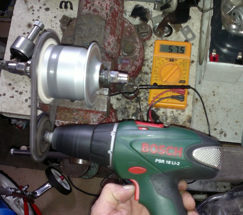

Мда, Дима,"ты опять огорчил бабушку"... Похоже ты не видел в соседнем посте фоток. Вольтаж и обороты соответствуют скорости больше 30 км.ч для маленького колеса.
Нда :? , как минимум, надо было действительно как минимум низкоомный гасящий резистор ставить :roll: ...
Я с дуру считал, что втулка маломощная, радиатор огромный + блок защиты не позволят сжечь светодиод. :liar:
На однополупериодном выпрямителе светодиод ещё терпел эти издевательства, успевая охлаждаться в паузах,
с мостом наступил конец :roll: ...
Сейчас роюсь у себя в бардаке, в надежде найти ещё один старый велосипедный фонарь на 6В. Как минимум два
должны валяться :) ... Резистор теперь поставлю. В общем, не жалко пережечь всё это до зарплаты, а потом
уже замутить что-то более серьёзное...
Добавлено через 1 минуту 39 секунд:
И вот еще моя рацуха для лабораторных испытаний-вторая фотка.
А я вот хочу по-проще: примотать чем-нибудь к рулю мультиметр и поездить с ним. :)
