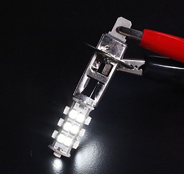

Indiсtа Саusа писал(а):
есть соображения как именно переделать?
Если светодиодов несколько, то примерно вот так:
А если один, то надо его поместить примерно на том месте, где у лампы находится середина нити накаливания. А крепление в зависимости от конструкции корпуса светодиода.
Интересно, что многих производителей почему-то совсем не волнует проблема теплоотвода. Есть подозрение, что это китайские производители.

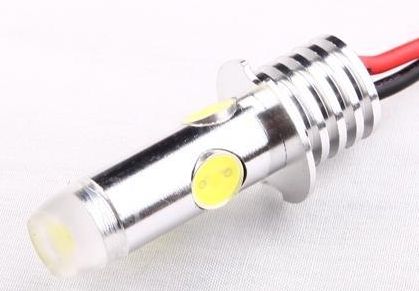

 Заголовок сообщения: Re: Велофонари
Номер сообщения:#46  Непрочитанное сообщениеДобавлено: Вт июн 17 2014 15:16
какраз таки волнует и в конструктиве она заложена.
так, за ужином посмотрите ради интереса http://www.youtube.com/watch?v=HsRIP0tYqPo
Номер сообщения:#47  Непрочитанное сообщениеДобавлено: Вт июн 17 2014 19:05
Опять вы о своем. Тогда почему, например на втором фото, светодиоды все в алюминиевом корпусе и даже ребра для охлаждения сделаны?
"Никогда не приписывайте злому умыслу то, что вполне можно объяснить глупостью.(с)" Чтобы играться в довольно сложные игры с "запланированным устареванием", надо или быть монополистом, или захватить достаточно крупный сегмент рынка. А то сделаешь короткоживущий товар, а потребитель возьмет да и перебежит к конкуренту. И надо хорошо понимать, что делаешь, чтобы товар гарантированно проработал заданное пусть даже небольшое время.
А вот здесь ребята явно хотели сделать подешевле, не задумываясь ни о чем вообще.
Теплоотвод через текстолитовые платы плохой, плюс платы крепятся друг к другу каплями припоя. Сколько эта штука проработает - никому не известно, причем неизвестно что будет раньше: светодиоды сдохнут от перегрева, или от вибрации все рассыплется. Видимо вся надежда на то, что партию удастся продать раньше, чем набегут первые пострадавшие.

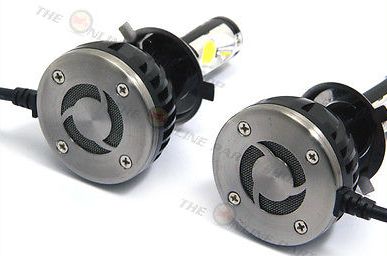

Номер сообщения:#48  Непрочитанное сообщениеДобавлено: Вт июн 17 2014 20:36
dim, а здесь ребята сделали подороже. :D

Любопытно. Вот бы винтики там все вывинтить и посмотреть, что внутри. На мой взгляд, основная проблема таких конструкций - теплоотвод от светодиода. Обеспечить хороший теплоотвод, когда два диода стоят "спина к спине" по-моему очень сложно. А красивый внешний вид в этом смысле ни о чем не говорит.
Вроде бы там там стоят вентиляторы, но ведь для нормальной работы вентилятора нужен постоянный приток холодного воздуха. А где его взять, если фары в автомобилях обычно имеют закрытый корпус? Ну и опыт общения с вентиляторами в компьютерах говорит, что эта конструкция "запланированно устареет" очень быстро. :)

dim, нет ну всем конечно давно понятно, что "Баба-Яга всегда против", но там действительно стоит вентилятор и эта самая качественная (Made in US) качественная из известных мне имеющихся на рынке аналогах. Есть практически идентичная плохая китайская копия и множество вариаций на тему.
Ну и собственно видео с линком на продавца, производителя пока не нашел..
Лично я не решаюсь делать выводы о качестве по фотографиям. По ним можно заметить только явные ошибки конструкции, что я и сделал. То, что оно Made in US - аргумент для фетишистов, конструкторские ошибки в любой стране случаются.
Но вы конечно можете верить чему угодно, и даже рекламе, дело хозяйское.
На фото его не видно, я и написал: вроде бы стоит. Если б я его в руках подержал, тогда другое дело.
Не все знают, но вентилятор в замкнутом объеме мало что дает в плане охлаждения. Хотя он конечно дает возможность маркетологам кричать о том, что это "самый качественный продукт" и поднимать цену. Ну, собственно, ради этого все и делается.
