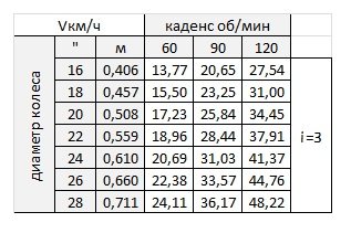

Даю таблицу скоростей вело при передаточном числе 3. Наша разработка:

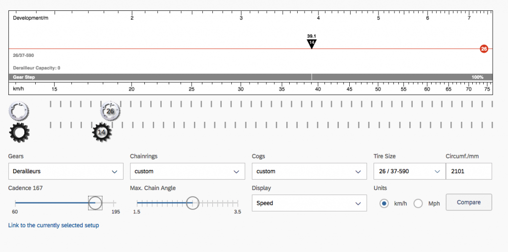

на 26:14, на бешеном каденсе до 39км/ч вчера раскрутился.
Просто хотел извратиться и узнать, до скольких можно разогнать лигерад, не подключая вторую звезду.
Добавлено через 23 минуты 57 секунд:
Передаточное число 1.86. Обороты колеса= 39000м\ч:0.66:3,14:60=314 об/мин.
Каденс=314:1,86=168 (жуть).

Для упрощения, вводится константа К=Ф:3.14:60=Ф:0,05. где Ф, диаметр колеса в метрах.

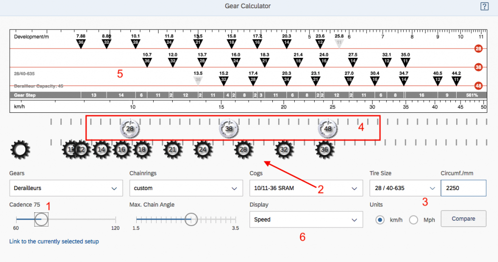

1 Выбираем нужный каденс (от 60 до 90) Ниже 60 или выше 90 нужно менять настройки
2 Задняя кассета (стоит 10 скоростная 11-36)
3 Размер колеса, рядом окружность в миллиметрах.
4 Передняя система 28-28-48
5 Результат вращения этой системы и кассеты на выбранном колесе при выбранном каденсе (75)
6 Сравниваю по скорости в км/ч
Самая медленная передача 28-36 =7.8 км/ч
Самая быстрая 48-11 = 44.2 км/ч
Это скорость вращения "колеса по дороге" не целиком системы велосипед+велосипедист.
P.S.: с 1,5% горки, на 26:14, на бешеном каденсе до 39км/ч вчера раскрутился.
Макароны нам тут втираешь. Цифры говорят о том что ехал ты накатом после толчка/разгона. Возможно ветер был в помощь.
Этот каденс (167) держать для данной скорости невозможно. Т.е. ценность инфы от модулятора по прежнему +-0
Я не смог разобраться, т.к. эти позиции общие, а калькулятор как под спойлером и со своими позициями.

Мышкой звездочки и ползунки подвигайте, цифры начнут меняться.
[youtube]http://www.youtube.com/watch?v=ElJmDx39nEQ[/youtube]
