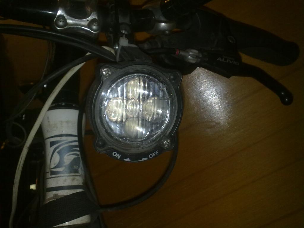

Когда спалил лампочку засунул в фару вот такой дропин http://www.dx.com/ru/p/5-cree-r2-1200-lumen-white-light-drop-in-led-module-52-7mm-42mm-8-4v-max-35241#.U6r8DrHRuUM
получилось очень хорошо
света достаточно. Естественно подключено через простой выпрямитель(диодный мост+ёмкость).
с 16 км/ч уже нормально светит, правда колесо 28" и втулка Son28 disk classik

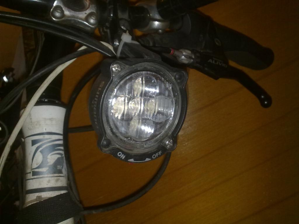

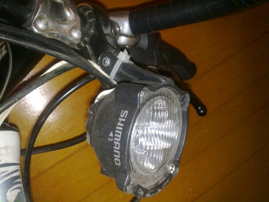

О, ещё один любитель генераторного света на форуме!!! :clap: :clap: :clap:
Алексей, круто!!! 8) То есть, это специальный такой кит, для моих братьев по разуму (ваша фара, как у меня :) ),
чтобы заменять ими лампочки...
Жаль, не указана электрическая мощность, при которой эта сборка реализует 1200 люмен...
А при 6км/ч будет хоть как-то светить?
Кстати, у меня 26", от того должно начать светить чуть раньше. :wink:
Если поставить в мосту не обычные диоды, а диоды Шоттки, то начальный порог включения должен
наступить раньше и мощность чуть больше. У них прямое падение не 0,6В, а 0,25! Пробовали? :)

Могу предположить что для 1200 люмен нужно Ампера 3-4. А втулка выдает 0,5А, следовательно это светит где-то 300-400 люмен наверное. На дороге лично мне этого света достаточно.
Да, а ещё пробовал втулку нагружать разными фарами: китайской народной MJ 808, и вот такой http://www.essexhertsmtb.co.uk/reviews/review-bright-bike-lights-SG-T2200.php, просто подключал и вертел колесо, фары на максимальном режиме светят ярко. Но конечно же с аккумулятором они ярче. И кнопка индикатор горит красным светом-как будто аккумулятор разряжен :D , но мы то знаем, что тока мало.

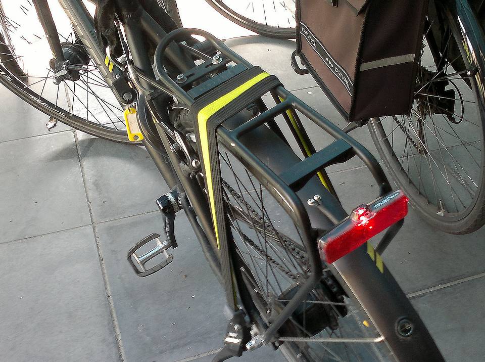

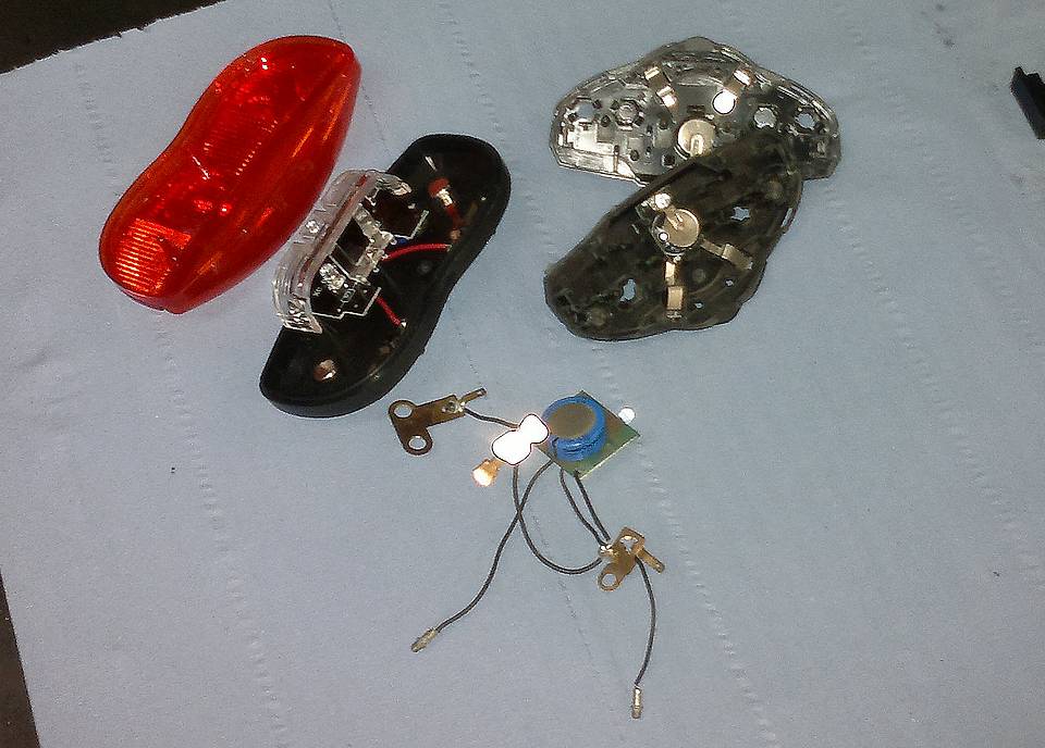

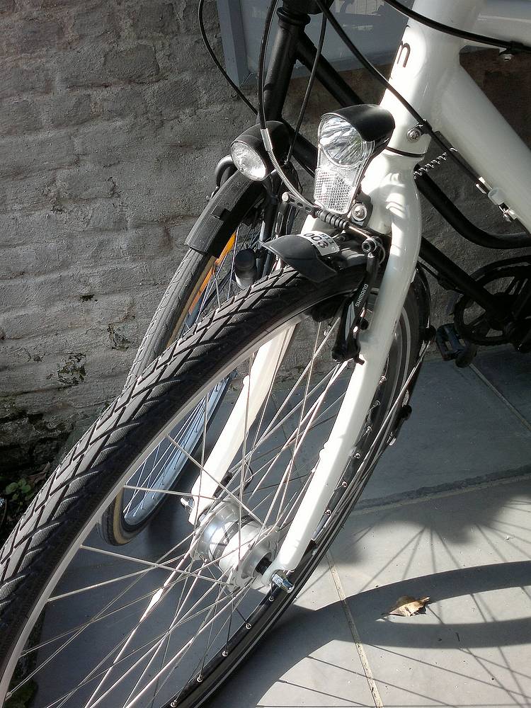

Динамовтулки оч. агрессивно "наступают"! Немецких ситибайков уже не найти со старой динамкой. Вот фотки, где стоит ПЕРЕД отражателем суперЛЕД. Обязателен белый светоотражатель на передней лампе. Написано ВСЕГО!! 10 люкс(люмен?), а бьет по глазам даже днем-маманегорюй! На второй фотке старая и новые модельки задних фонарей с кондером 5,5 В., до 1 Фарады(?). это чтобы на перекрестке стоящего было видно! Тоже очень яркие!
Покрутил колесо со спидометром. От 6км.ч уже яркие вспышки на фаре. Возможно ионистор берет много сначало. В постоянное свечение переходит от 15 км.ч.
За все время светодиодов не встречал перегоревших велофар!
Может замутить тебе, Дима, схемку на парочке фабричных передних фонарей, задний с кондером, подобрать фонарик на литий-ионе, к нему и к смарту вывести разъемы для подзарядки. И выложишь нам схему! и... будет бреветчикам счастье!
Комментарий к файлу: задние
Комментарий к файлу: на стоянке

С пешеходной скорости светит стробом- яркими вспышками, с 16км/ч становится видно что под колесом, а с 20км/ч выходит на нормальную яркость. Вот человек с динамо-втулкой экспериментировал http://inerton.ucoz.ru/publ/velosiped/apgrejd_i_modifikacii/peremotka_katushki_dinamovtulki_sram_i_light_d7_i_analiz_ejo_raboty/11-1-0-33
Там на главной странице сайта ещё много интересных статей по электрике.
