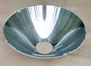

Колхоз (отражатель), как я понимаю, это что-то вот такое:
То есть, отражатель собирает только тот свет, который идет от светодиода в стороны, и отражает его вперед. А тот свет, который идет вперед, не подвергается никакой обработке.
Коллиматор наоборот, пропускает через себя весь свет, испускаемый светодиодом, всячески его преломляет внутри себя и частично поглощает.
Теперь прикинем. Начнем с отражателя. Коэффициент отражения алюминия 0.8-0.95, то есть в худшем случае отражатель съест 20% света, причем только "бокового", на прямой(направленный вперед) свет отражатель не действует. Кстати, в светодиодах бокового света не так уж и много. И еще, 20% - это если он матовый, а хорошо отполированный алюминиевый отражатель съест только 5%. Серебряный еще лучше отражает, но это уже экзотика.
Теперь коллиматор. Если не ошибаюсь, их сейчас делают из поликарбоната. Я тут нашел какую-то диссертацию, где написано: "в диапазоне длин волн основной части солнечного излучения, исследованные образцы имеют достаточно высокие значения спектрального коэффициента пропускания ... 90% для листового поликарбоната толщиной 2 мм." Итак, поликарбонат толщиной 2мм пропускает 90% света. Печально то, что коэффициент пропускания материала двойной толщины, определяется как квадрат коэффициента одинарной толщины(закон Бугера). То есть у 4мм поликарбоната пропускание будет уже 81%, у 6мм - 73% и так далее. Другими словами 4мм слой съест 20% света, причем не только бокового, а вообще всего света, испускаемого светодиодом. А там, где его толщина больше 4мм, потери будут еще больше. А на фото коллиматор выглядит довольно "толстеньким" во всех направлениях.
Дальше, желаемую форму светового потока можно получить как отражателем, так и коллиматором, тут особой разницы нет, чисто геометрическая оптика. А вот в потерях света разница мягко говоря весьма заметная. Одно дело - сожрать 20-30% от всего светового потока, а другое 5-10% только от бокового, который сам обычно составляет меньше половины общей мощности.
Спрашивается вопрос, что хорошего в коллиматоре, кроме малого размера и малой цены?

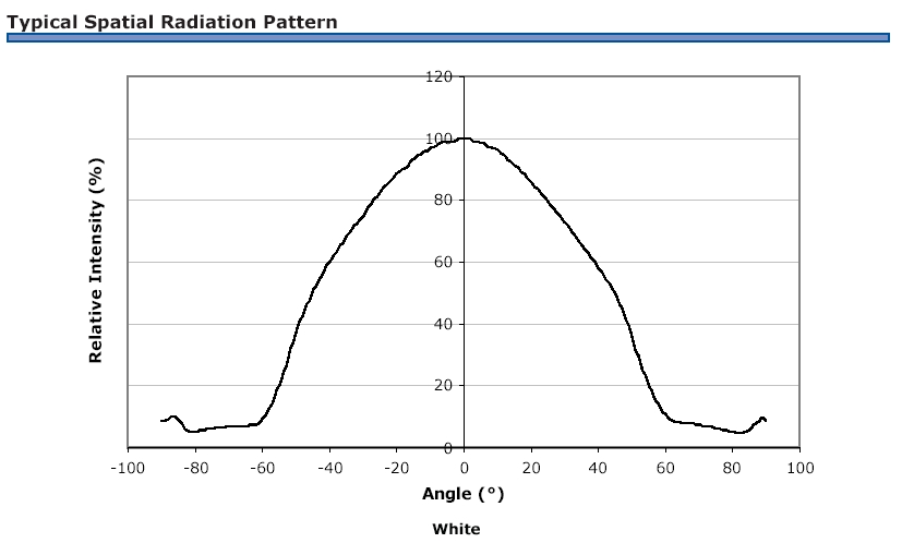

он дает равномерный свет
Я вот купил себе как-то светодиод Cree и поставил его прямо без всяких коллиматоров и отражателей и вполне равномерно получилось. У него характеристика такая, что в конусе 60 градусов яркость меняется от 100% до 80%. Так и езжу, все не соберусь подходящий отражатель поставить.

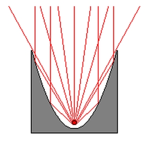

Посмотрим на оптические схемы.
Берем параболический отражатель и помещаем светодиод в фокусе параболы.
Тогда получается, все боковые лучи, попавшие на поверхность отражателя отражаются строго вперед и образуют "дальний свет" вместе с центральным лучом. Боковые лучи, не попавшие на отражатель, образуют конус света, в результате фонарь дает расходящийся световой пучок. Ширину раскрыва можно уменьшить, выбрав боле "глубокий" отражатель или наоборот, увеличить, если взять параболу более широкую. Преимущества этой схемы - максимальный КПД, а также возможность самостоятельного изготовления параболического отражателя желаемой формы, например на токарном станке. Недостаток - неравномерное поле засветки. В принципе, его можно сделать равномерным, но тогда форма отражателя должна быть не парабола, а более сложная кривая. И соответственно будут большие проблемы с самостоятельным изготовлением.

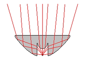

Теперь коллиматор.
У него в центре есть маленькая линза, куда попадают прямые лучи светодиода. Боковые лучи попадают на внутренюю цилиндрическую поверхность, преломляются и тоже отражаются вперед за счет внутреннего отражения от криволинейной боковой поверхности. Преимущество этой схемы - возможность направить лучи света куда угодно и за счет этого получить равномерное поле засветки. Недостатки - низкий КПД, т.к. весь свет проходит через толщу поликарбоната, где частично поглощается. Второй недостаток - форму светового пучка выбирает производитель коллиматора. Кому не нравится - ваши проблемы. О самостоятельном изготовлении говорить не приходится.

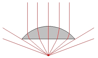

Ну и наконец линза.
Если поместить светодиод в фокусе, то все лучи, которые попадут на линзу, будут направлены вперед. Получится дальнобойный, но очень узкий пучок света. А боковые лучи, не попавшие на линзу просто пропадут или будут слепить велосипедиста и освещать переднее колесо. Тут тоже проблемы с КПД, потому что почти весь свет проходит через поглощающую среду. Изменять угол раскрыва светового пучка можно только смещением светодиода относительно фокуса. Но тогда начинаются большие проблемы с равномерностью засветки, например в центре может появиться темное пятно и т.д. Впрочем, помещение светодиода точно в фокусе линзы тоже не гарантирует равномерную засветку, тут все зависит от диаграммы направленности светодиода.

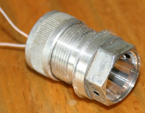

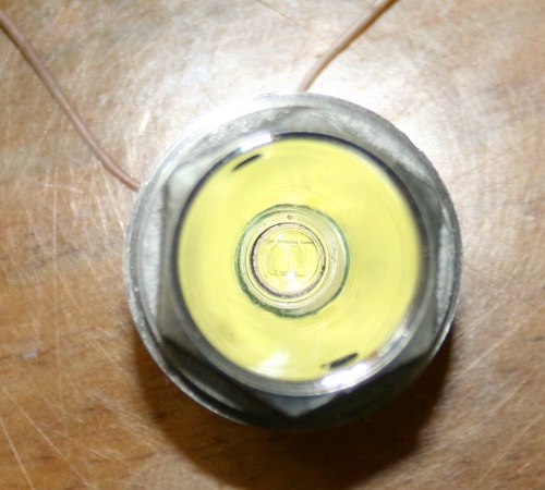

А так и я отражатель делал. Нарисовал в автокаде параболу, сделал шаблон, нашел подходящую заготовку(вроде из Д16) и поехали.
Интересно, что когда светодиод в фокусе, вся поверхность отражателя получается того же цвета, что и кристалл. На фото светодиод не горит, это от вспышки такой эффект.
Но в результате получилось слишком узкое и дальнобойное орудие. А для более широкой параболы у меня заготовки не нашлось :( .
