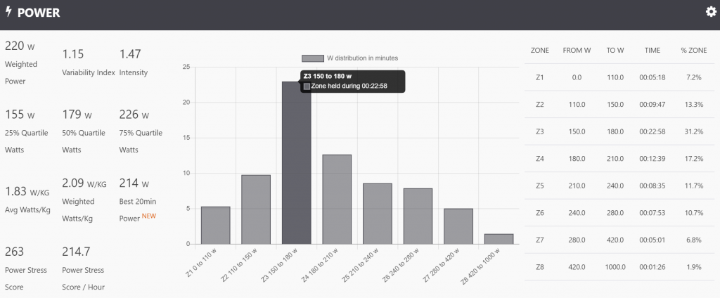

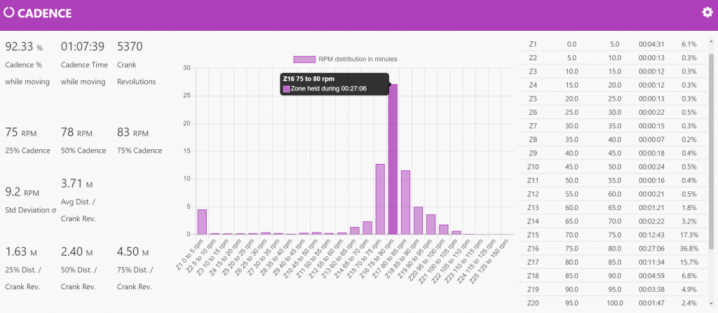

Скрин с последней тренировки.
Я правильно понял, что это непрерывный спринт, общей продолжительностью 2 минуты 5 секунд, с началом засечки с ходу, со скорости сорок с чем-то км/ч? Дайсет, да?

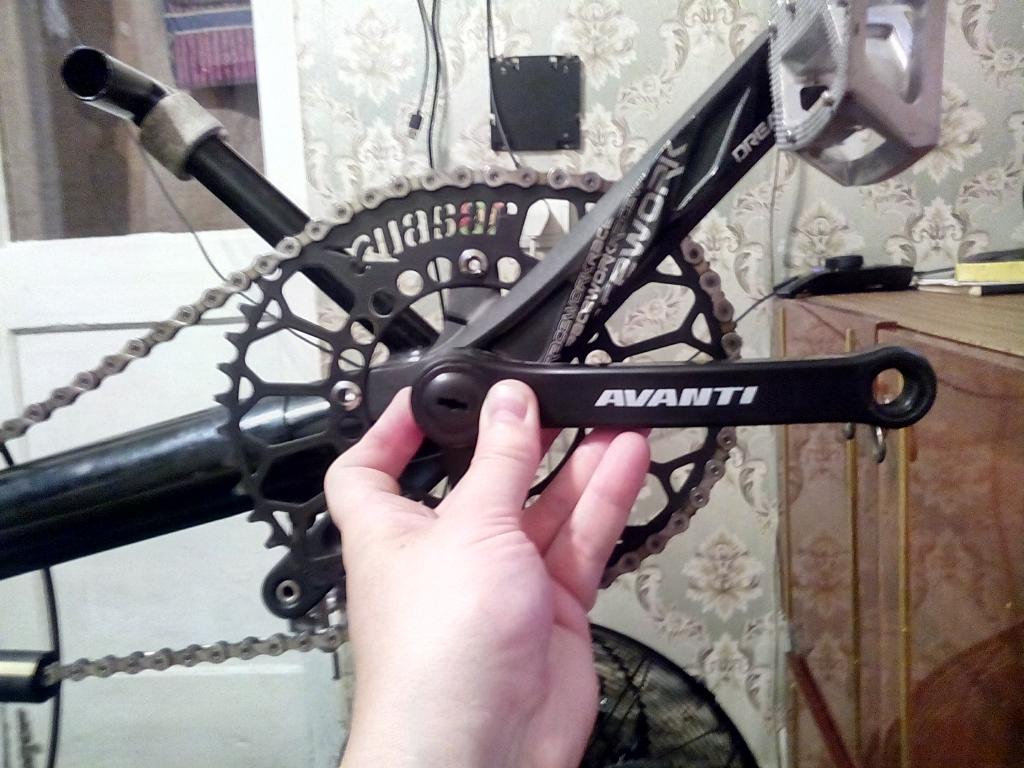

Короткие шатуны на 152 мм, 36 зубов заказал. Скоро буду сравнивать.

Avanti GS 152 мм сталь в пластике будет вместо алюминий Racework 170мм
Круг 36T против овал 48T
+ мои данные по каденсу с последней тренировки.
Лично моя проблема с высоким каденсом (90+) выглядит вот так.
Тело начинает дергаться в кресле, голова неприятно стукает о подголовник.
Спина устает и нагревается от вибраций (больше потеет)
Это случается в обоих случаях, на стационарном велотренажере и на улице.
Хочется лежать в кресле как влитой. На каденсе 70 нет таких дерганий.
