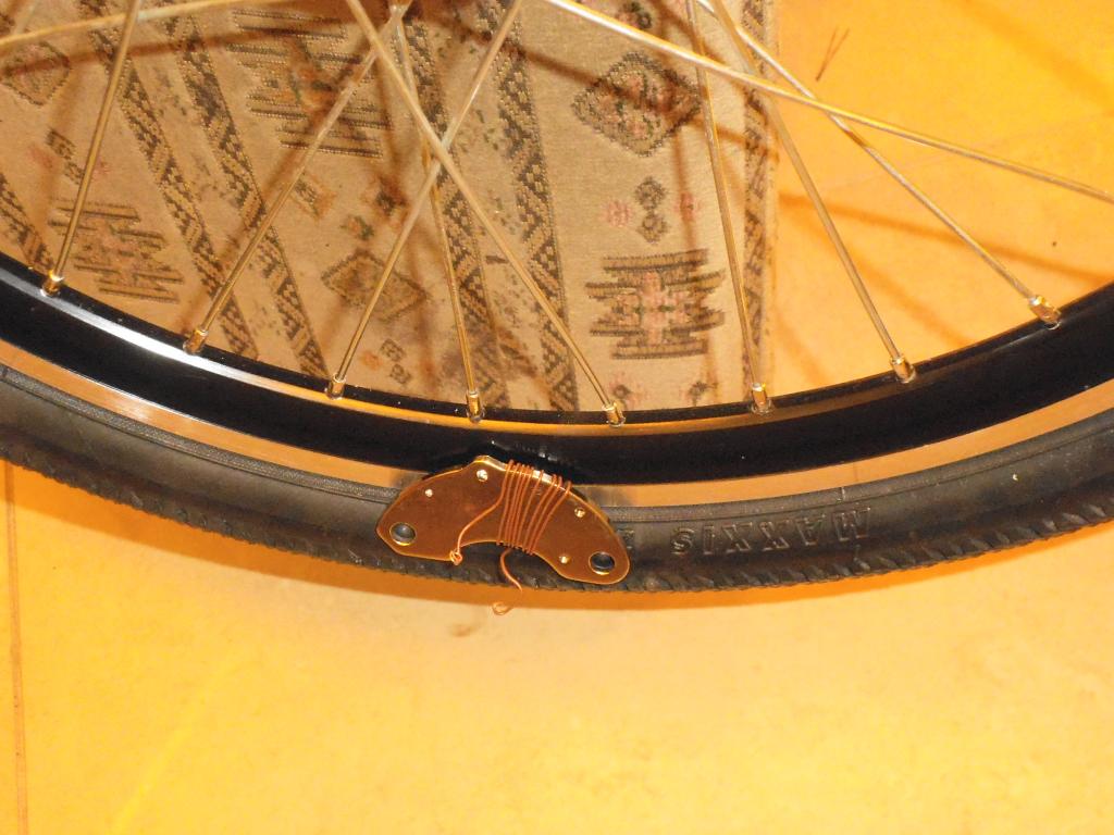

Номер сообщения:#23  Непрочитанное сообщениеДобавлено: Сб окт 26 2013 00:55
Магнит из жеского диска, довольно мощный, если пара склеилась - просто руками не разорвать.
Естественно никакого намека на эл. ток.
Понятно, что намотка провода слабо тянет на катушку, ну хоть какой то ток должен был бы появится.
Зато магнит ощутимо прилипает к ободу, естественно только если обод заспицован и обычными спицами.
Если я правильно помню школьную физику, то ЭДС возникает в проводнике помещенном в ПЕРЕМЕННОМ магнитном поле. Откуда на аллюминевом ободе переменное магнитное поле?

Возможно магнит прилипает не к ободу, а к спицам через обод.
Так значит ты намотал провод на магнит и проверил, возникает ли там ток при приближении к вращающемуся колесу? Ну и как?

Обод не является цельным монокристалическим однонаправленным магнитом. Наоборот, это поликристаллический материал, состоящий из зерен размерами в десятки микрон. Каждое зерно - это магнитный домен. У ненамагниченных (магнитомягких) материалов магнитные моменты доменов направлены хаотично. У магнитотвердых материалов (постоянные магниты) магнитые моменты доменов направлены преимущественно в одном направлении. Чем большая часть доменов направлена в одном направлении - тем сильней магнит.
ЭДС в витке возникает при изменении величины (направления) магнитного потока, пересекающего виток. Магнитный поток есть всегда и везде. Даже в космосе.
При передвижении обода относительно сильного магнита часть доменов-зерен материала обода ориентируются по линии сильного магнита. На это затрачивается некоторая энергия - возникает магнитное сопротивление, которое наводит противо-ЭДС в витках катушки, надетой на этот постоянный магнит. После выхода из поля действия сильного магнита большинство доменов частично возвращаются к первоначальной магнитной ориентации. При удалении доменов из зоны действия сильного магнита в катушке наводится ЭДС по знаку противоположная противо-ЭДС. Таким образом возникает относительно катушки переменное магнитное поле, наводящее в катушке переменную ЭДС. Чем больше витков в катушке, быстрей и сильней колебания магнитного потока, тем выше ЭДС.
На похожем принципе работали советские электросчетчики - в качестве чувствительно элемента там использовался алюминиевый диск, который вращался при протекании в сети электрического тока. Больше ток - быстрей вращается диск.
Есть такой параметр - магнитная проницаемость (магнитная восприимчивость) - это свойство ферромагнетиков. При магнитной проницаемости 100 магнитный материал имеет магнитное сопротивление в 100 раз меньше вакуума. С этой точки зрения лучше алюминий, который диамагнетик (то есть магнитная проницаемость относительно вакуума около 1). Соответственно магнитное сопротивление выше и стабильней, выше точность измерений.
Принцип магнитного сопротивления хорошо иллюстрируют магнитные пушки, в которых снаряд выталкивается импульсным магнитным полем. Снаряд имеет на своем теле кольцо - короткозамкнутый виток из чистого алюминия или меди.
На таком же принципе работают асинхронные двигатели с короткозамкнутым ротором. Внутри статора посредством прохождения переменного тока через катушки формируется вращающееся магнитное поле, которое увлекает за собой короткозамкнутый ротор. Чем больше торможение ротора нагрузкой, тем выше противо-ЭДС в короткозамкнутой обмотке ротора, тем больше момент на валу ротора и больше потерь в короткозамкнутой обмотке. Обычно выбирают степень торможения в районе 5% от скорости вращения ротора, при этом момент максимален и максимален КПД двигателя.
Прилипает он к ободу но из-за наличия спиц.
Ни как.

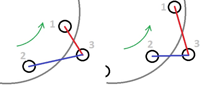

у меня их больше Изображение
 Заголовок сообщения: Re: Бесконтактный генератор электричества или индукционная фара для велосипеда
Номер сообщения:#38  Непрочитанное сообщениеДобавлено: Пт апр 03 2015 22:36
flur73, тут смайла не было... ты правда веришь в эту чешую?
кушай витамины))) весна же...
на левом рисунке 1-3 отталкиваются, а на правом то почему 2-3 не должны отталкиваться?

flur73, да хоть засмотрись)) сила притяжения равна силе отталкивания.
чем Земля не магнит? а не работают ни такие http://bse.sci-lib.com/a_pictures/18/10/253974440.jpg ни такие http://bse.sci-lib.com/a_pictures/18/10/232298944.jpg
посмтри мое видео еще раз и внимательно. там есть даже в картинках про магниты.
