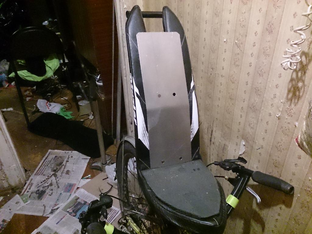

Не раз высказывался уже Автору (Всеволоду), что вывешенный над щелью позвоночник - это плохо.
Я после первых двух поездок на лигераде Ринцлер - закрыл щель в кресле металлическим листом, а поверх постелил голландский коврик для кресел лигерадов - Ventisit.
На втором моём лигераде Ринцлер НГ65, а также на лигераде, который покупал для другого человека - настоятельно попросил закрыть щель под копчиком, сделав сплошной упор.
Было выполнено, правда отъездив сезон даже с таким, частично перекрытым креслом, я решил всё равно закрыть щель металлическим листом практически полностью, так как выдавливаться начинал уже верх спины.
В общем, Сергей: закрывайте щель листом АМГ6 2,5мм щель не менее, чем на две трети высоты кресла, сверху стелите коврик - и безгранично радуйтесь жизни.

И да, от темы далеко уходим: нужно Сергея уговорить доработать кресло, ну и чтобы Олег Халиков ему Вентисит продал.
Добавлено через 32 минуты 41 секунду:
Сергей!
Приведу комплектность набора для доработки кресла.
1. Коврик Вентисит. Мне его продал Олег ещё в 2012.
До сих пор живёт, сменив три лигерада.
2. Лист АМГ6 2,5мм или другой подходящий по жёсткости. Размер должен позволить закрыть две трети щели кресла по высоте.
3. Пластиковые кабельные хомуты (не китайские), шириной 10мм и длиной не менее 350мм. Несколько штук.
Лист просверлить в четырёх местах так, чтобы можно было обернуть вокруг стоек кресла хомуты и продеть их сквозь отверстия, прихватив при этом и коврик Вентисит. Получится сендвич из спинки кресла, листа и коврика, стянутый одним комплектом хомутов. Фото позже выложу.
