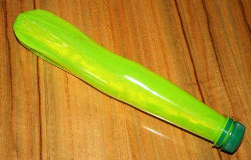

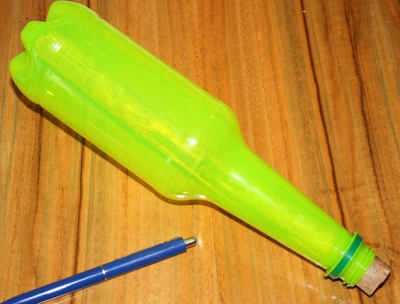

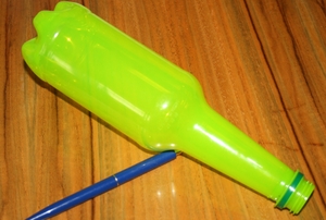

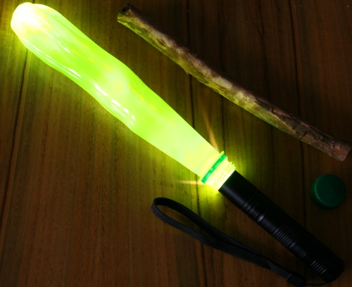

Есть такое интересное явление, с умным названием - флуоресценция. Некоторые вещества имеют свойство излучать свет определённой длины волны(например зелёный или оранжевый) под действием света с другой длиной волны, например, ультрафиолета. Предметы, покрытые такими красками очень хорошо видны в сумерки, или в пасмурную погоду, когда общий уровень освещённости низкий, но ультрафиолет присутствует. В результате предмет начинает достаточно ярко светиться на фоне окружающих, которые могут только отражать падающий свет.
Флуоресценция используется при производстве белых светодиодов, которые на самом деле синие или ультрафиолетовые, но покрыты слоем люминофора, который в результате флуоресценции светится белым.
Но не весь синий или ультрафиолетовый свет поглощается люминофором, часть его проходит насквозь. Воспользовавшись этим обстоятельством, можно получить вот что.
Берём флуоресцентную бутылку(я встречал зелёные и розовые).
Вставляем внутрь палочку нужной длины, завинчиваем крышку и идём на кухню.
Аккуратно вращая бутылку над газовой горелкой, получаем из неё вот такой фаллический символ.
Осталось вставить в крышку белый светодиод и закрепить эту штуку(или несколько) на велосипеде. Ваша заметность в транспортном потоке вырастет в несколько раз.
Можно обойтись и без палочки, тогда форма бутылки будет более компактной. Зачем нужна горелка(или фен)? На фото видно, что наиболее ярко светятся самые толстые стенки бутылки. Нагревание приводит с сжатию бутылки и увеличению толщины стенок. Кроме того, более ровные стенки лучше освещаются светодиодом.
Впрочем, без "термообработки" бутылка тоже довольно ярко светится, но гораздо менее равномерно. Да и места больше занимает.
