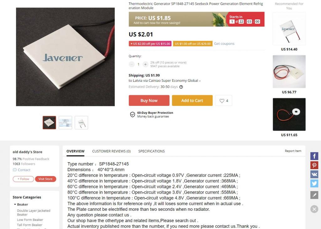

Download_Master писал(а):
Но уже можно видеть, что уже при +10С можно что-то собрать...
Я бы сказал, 20 таких пластинок в лучшем случае дадут при +10 1 ватт. За 40$ это недорого. Для тебя конечно.
Допустим, площадка, с которой ты будешь собирать энергию имеет размер 32х40 см - это 80 пластинок. То есть за 160$ с риском получить воспаление лёгких ты возможно получишь 4 ватта электричества. Развлечение как раз в твоём стиле.

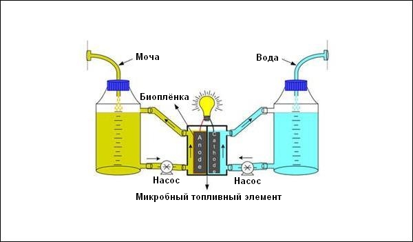

да нафиг тепловую энергию! просто надо насцать в носки и электричество пошло!
правда с высокой кареткой может не прокатить :lol:
