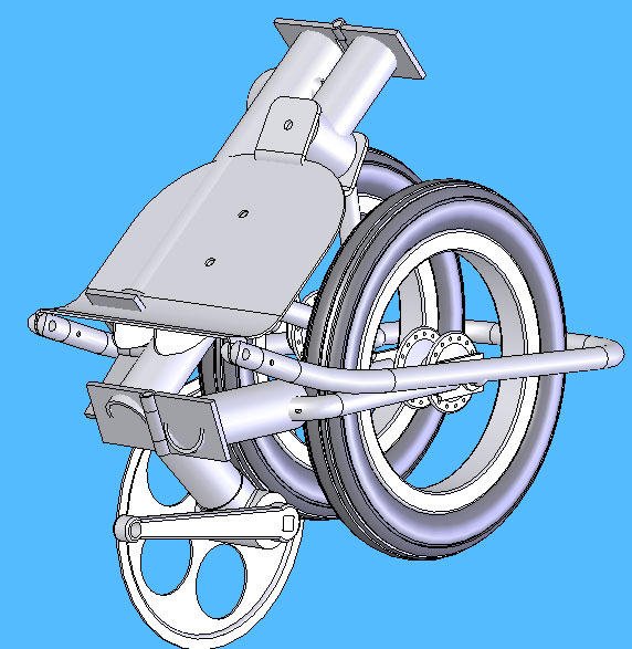

Итак, идея такова: велосипед, обладающий небольшим весом, который можно быстро сложить в молодежный рюкзачек или сумку. Поскольку он помещается в такую компактную упаковку, то не доставляет неудобств при переноске, и в случае необходимости с ним можно зайти в общественный транспорт, метро. Нужно это людям? Кстати, это совсем не фантастика, прототип на компьютере уже разработан, в металле будет выполнен в ближайшие два месяца.

Собственно, секретничать не буду, выкладываю компьютерную модель "карманного велосипеда". Геометрия рулевого управления - ломающаяся рама http://www.python-lowracer.de/projects.html
Судя по видео, которое удалось достать с того сайта, владельцы этих великов не испытывают никаких трудностей при езде на таких машинах. Значит и у нас получится.
Ориентировочные габариты в сложенном состоянии:
420х360х210
при таких габаритах он как раз и помещается в молодежный рюкзачек.
Сиденье, скорее всего будет не такое как на рисунке, а съемное.

Ну Ден, ну молодец! Твердо идешь к намеченной цели. А питоновская система руления действительно оптимальна для компактных аппаратов - количество шарниров сведено до минимума. Точнее - их вообще нет. Только рулевая колонка.
В "СолидВорке" проектируешь?
Номер сообщения:#8  Непрочитанное сообщениеДобавлено: Пт мар 10 2006 19:55
В Солидворксе, в нем самом. Правда с фотореалистичной визуализацией у него хреново, надо внешнюю прогу подобрать. Если кому надо будет поделюсь библиотекой изделий типа колеса (разных диаметров), втулки, каретки, шатуны.

Если на передней, то это уже совсем другая машина (типа ВЗРК - велосипед с задним рулевым колесом). И у этой машины совсем другая динамическая устойчивость, а точнее нет ее. То есть известен всего один или два прототипа построенные по такой схеме, которые ездят, но имеют руль в виде двух длинных рычагов, завязанных на управление. А то, что описал я - это известный и опробованный многими вариант, который очень даже неплохо ездит http://www.python-lowracer.de. Правда учиться ездить нужно довольно продолжительное время.

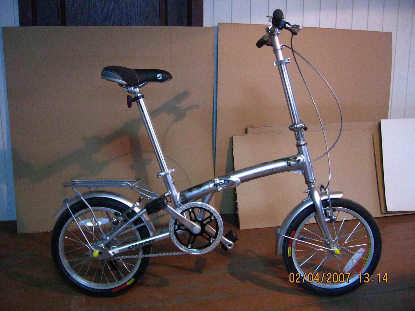

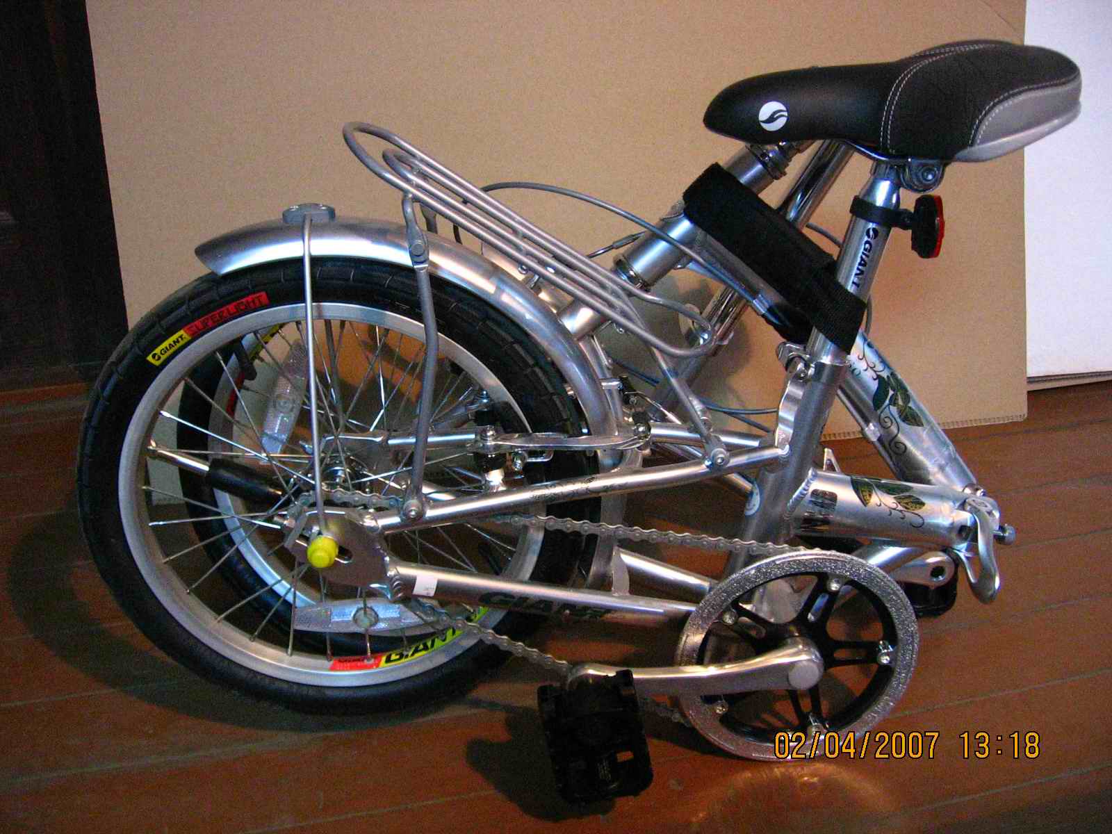

Ну есть у меня складной на 16"
Едет класс. Но проблема в дорогах. В потоке стремно, а по пешеходным дорожкам задалбывает перелазить через бордюры, не прыгнешь. Есть эффект выпрыгивания велосипеда при силовом старте.
А так очень удобная машинка. Кстати в метро в час пик не залезешь.
Складывается очень продумано и легко, не нарушаются при этом регулеровки под пилота. НЕ ГУЛЯЕТ РАМА, довольно жестко. Правда пришлось наращивать подседельный палец, мелкие эти китайцы. Хранить - замечательно.
Вообщем покупкой доволен. Хотя когда узнал сколько этот шедевр стоит у нас!!!!! Никогда бы не купил за такие деньги. (стоимость "копейки").
