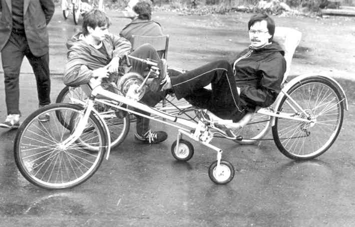

Итак, туристический трайк ни к чему. Для туризма требуется лишь установить на гоночный одноколейный веломобиль широкую ось со страховочными колесами, которые при нормальном режиме движения не соприкасаются с поверхностью дороги. Опрокидывание такого веломобиля можно было бы практически исключить.
 Заголовок сообщения: Философия.
Номер сообщения:#66  Непрочитанное сообщениеДобавлено: Вс июн 14 2009 14:58
А почему никто не учитывает, что страховочные колеса при наклоне и соприкосновении их с землей будут увадить в сторону. Да и как ты с грузом будешь выравнивать одноколейник.
Не понимаю, почему надо отходить от идеи (ПРОВЕРЕННОЙ ВРЕМЕНЕМ) трайка. Почему надо обязательно чтото выдумать " не как у людей" и с пеной у рта (Модулятор) доказывать, что это лучше всех, а остальные ничего не понимают в "колбасныз очистках".
Именно классический трайк для дольнего туризма оно самое. Не надо держать равновесие, любая минимальная скорость, грузоподъемность, можно в нем спать и отдыхать в кресле. В принципе и езда накатом тот же отдых. Нет проблем с ЛЮБЫМ типом кузова. Лепи что хочешь, статичность трайка позволяет все. Проходимость = только мне не надо про нее рассказывать. Единственное, где даст фору одноколейник= это спуск с горы. ВСЕ. Больше весомых преимуществ у одноколейника НЕТ. Скорость. Да нет ее. Нагрузи одноколейник и все. Еще раз рекомендую посмотреть фильм про поход через Россию в Китай. У них скорость была не более 10-20 км/ч. Грязь и непролазные болота не берем в расчет. Трайк пройдет везде, где позволит протиснуться колея. Не нравится три колеса, сделай квадроцикл.
Мне кажется к этому моменту веломобилист успеет среагировать и затормозить. Соприкосновения с землей не должно быть вообще и при поворотах тоже. Страховочные колеса оберегают от опрокидывания.

Номер сообщения:#70  Непрочитанное сообщениеДобавлено: Вс июн 14 2009 21:47
Ха-ха. Это как же не косаться земли, если они страховочные, то подразумевают , что при замедлении скорости должны касаться земли, т.е. веломобиль НАКЛОНЯЕТСЯ... НАКЛОНЯЕТСЯ, страховочные колесики или сзади, или посередине и веломобиль начинает уводить в сторону, т.к. он наклонен. Т.е. они не страхуют, а на оборот добивают. Ну, что бы не мучался.
Посмотрите тему про Баракуду. У него колесики ОПУСКАЮТСЯ до соприкосновения с землей. Веломобиль не наклоняется и скорость теряет (набирает) стоя ровно.
Почему бы не сделать не колесики страховочные, а колеса довольно большого диаметра?

Номер сообщения:#76  Непрочитанное сообщениеДобавлено: Вс июн 14 2009 23:56
Сообщения: 13755
а ты уже решил, что будет если одно из колёсиков попадёт ну ни в яму, а на угол бордюра "в скоростном повороте"?
Или на загородной трассе внутреннее сойдёт с асфальна на обочину?
А на трайке что, не попадёт, что ли? Повторю: колесо, - 20"
Бордюр? К сожалению, данный вид одноколейника будет
иметь габариты трайка. И ездить на нём нужно, как на трайке.
