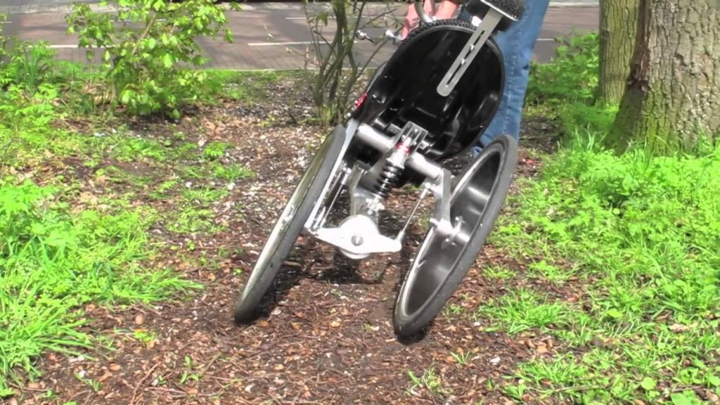

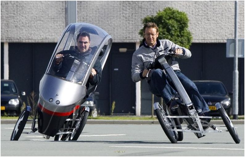

А что думаете по поводу наклоняемых трайков?
Например:
1. Drymer
Интересен для города:
- компактен (уже классического трайка)
- хороший обзор и заметность (схожа с обычным вело, выше чем у популярных лигерадом и трайков)
- устойчив за счет наклона, поворот можно пройти на достаточно высокой скорости
Из недостатков: не прост в домашнем производстве, выше вес (хотя насколько больше зависит сильно от производства)

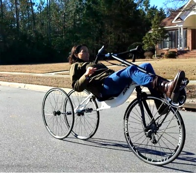

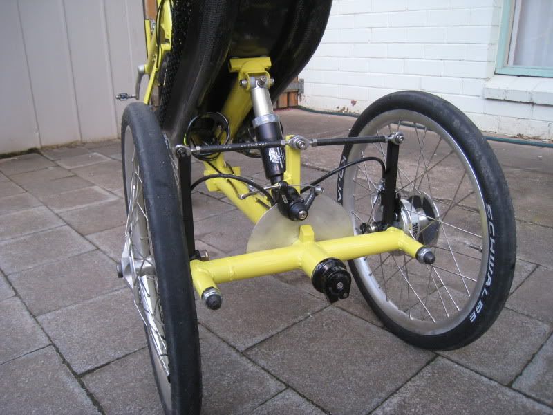

2. вариации на тему лигерад с двумя колесами сзади:
- узкий, колея не выступает за габариты человека по ширине. Уже, чем Drymer, очень мало места занимает на шоссе, но теоретически на 0.2~0,25м может больше ширины потребовать, чем лигерад
- удобство, заметность, обзор (возможно и управляемость) как у двухколесного лигерада
- возможность блокировки наклона при остановках и стоянках, возможно и при медленной езде.
Из недостатков: не прост в домашнем производстве, выше вес, в основном за счет доп колеса и заднего двойного маятника, т.е не в разы а на 2-4кг. Сложность в организации тормозов.
3. Примитивная схема случая 2:
Полагаю, все сказанное для п2 справедливо и тут. За исключением сложности домашнего изготовления. Тут просто используются каретка и шатуны, на которых висят консольно колеса ну и доработанный/переделанный задний треугольник.

Я тоже про них думал, как раз эту систему в особенности (iLean). А потом поговорил с одним энтузиастом наклоняемых трайков и он признался, что хотя их любит, де-факто наклоняемый трайк - это лигерад в плане динамики, но трайк в плане скорости. Т.е. МИНУСЫ лигерада и минусы трайка, а не плюсы и того, и другого.
Тилтлок может быть использовал только как стояночный тормоз, т.к. его использование на ходу на аппарате с узкой базой почти обязательно приведёт к падению. Это лучше чем ничего, но городить огород с тремя колёсами ради де-факто функции подножки - отказать.
