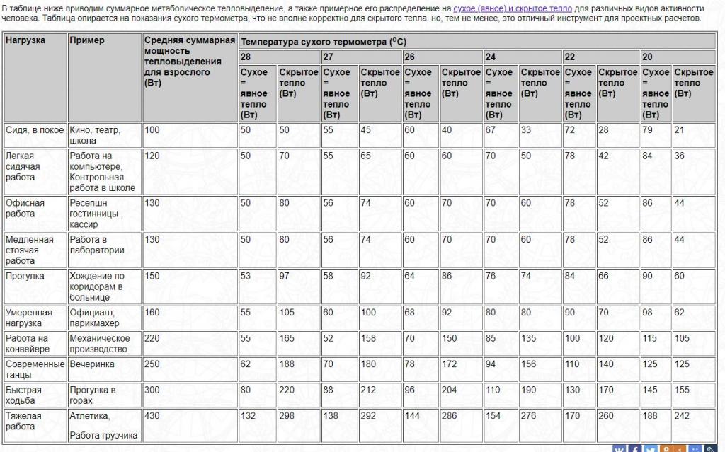

Download_Master писал(а):
Значит, если накидать таких под вечно перегревающуюся спину штук 20 таких элементов, то можно забацать нормальный такой задний яркий вечный фонарь, даже без воспаления лёгких...
Тут возникает вопрос: если и вправду расположить их в 2-х см от спины (под вентиситом), но много (20 штук) хватит ли суммарного напряжения, чтобы запустить преобразователь?
чтобы этот элемент начал хоть чтото выдавать нужно чтобы холодная сторона была прилеплена на радиатор и обдувалась ветром, а теплая была нагрета- ты же проц в компе через термопасту к радиатору клеишь, а тут хочешь теплоизолятор в виде прослойки воздуха.... теплая сторона остынет и он перестанет выдавать даже крохи.. вот и придумывай как поток тепла снять с себя не переохладишись!

ну пусть даже возьмем самый максимум выделения тепла человеком 450 вт и КПД элемент Пельте
Реальный КПД на производство энергии с них, при дельте в 60градусов - 2,4%
то в итоге на мотор с ХХ% КПД придет = 10.8 Вт :puke-huge: :puke-front: :puke-left: :orcs-buttshake:
