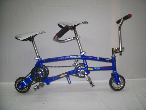

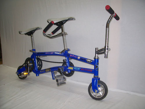

А вот и тандем:
Всего за 299 Ойро здесь

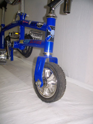

Накакая диета нафиг не нужна! И есть можно мнооого и вкусно :) ,
если ты постоянно расходуешь энергию! :wink:

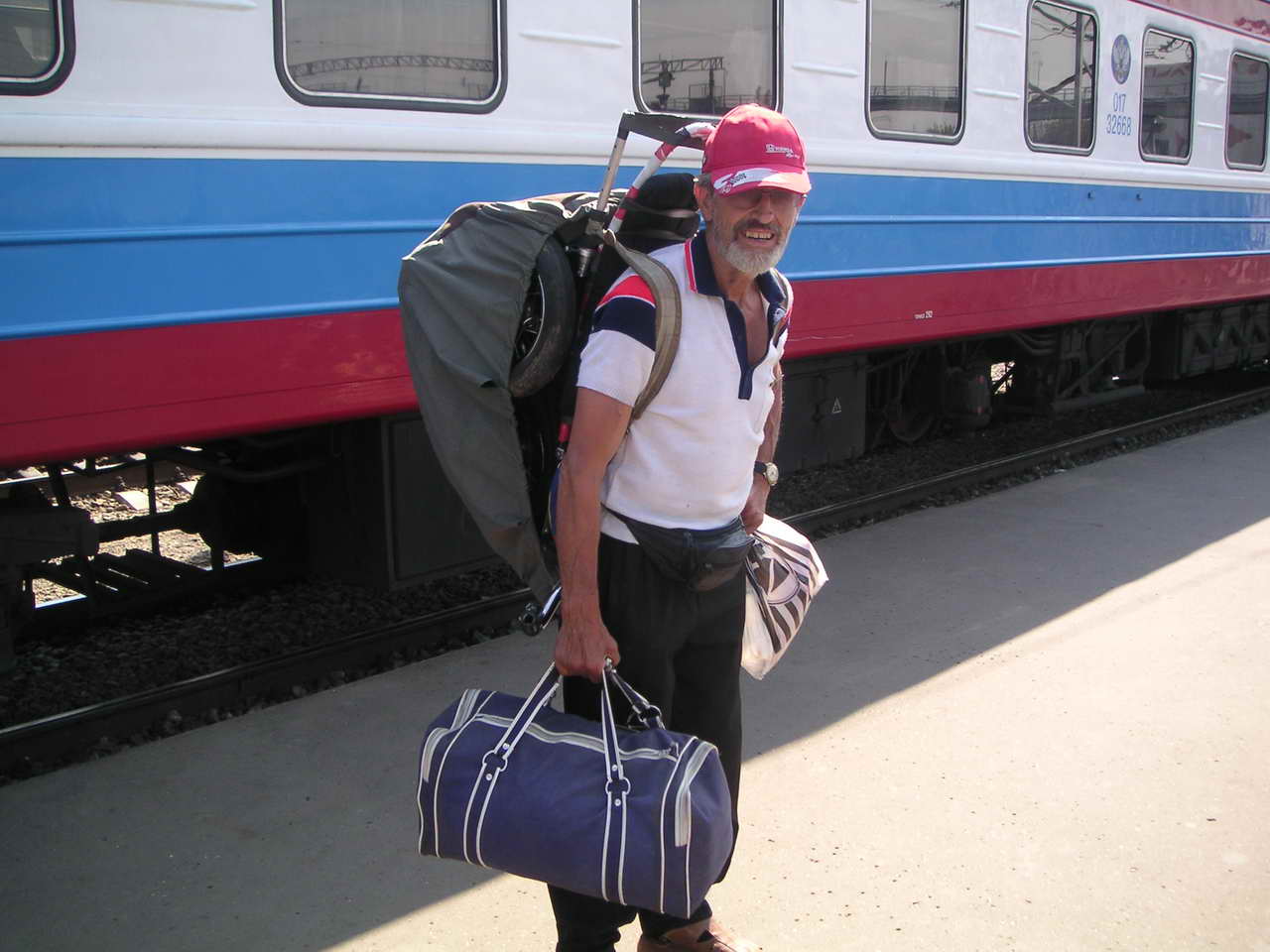

да по сложному рельефу :wink: . Правильно: пошлют куда-подальше. :lol: :lol: :lol:
А зря. :roll:
Что по данному самокату, то смущает езда по каменистым горным тропам на
колёсах 20" пусть и с подвеской :roll: ...

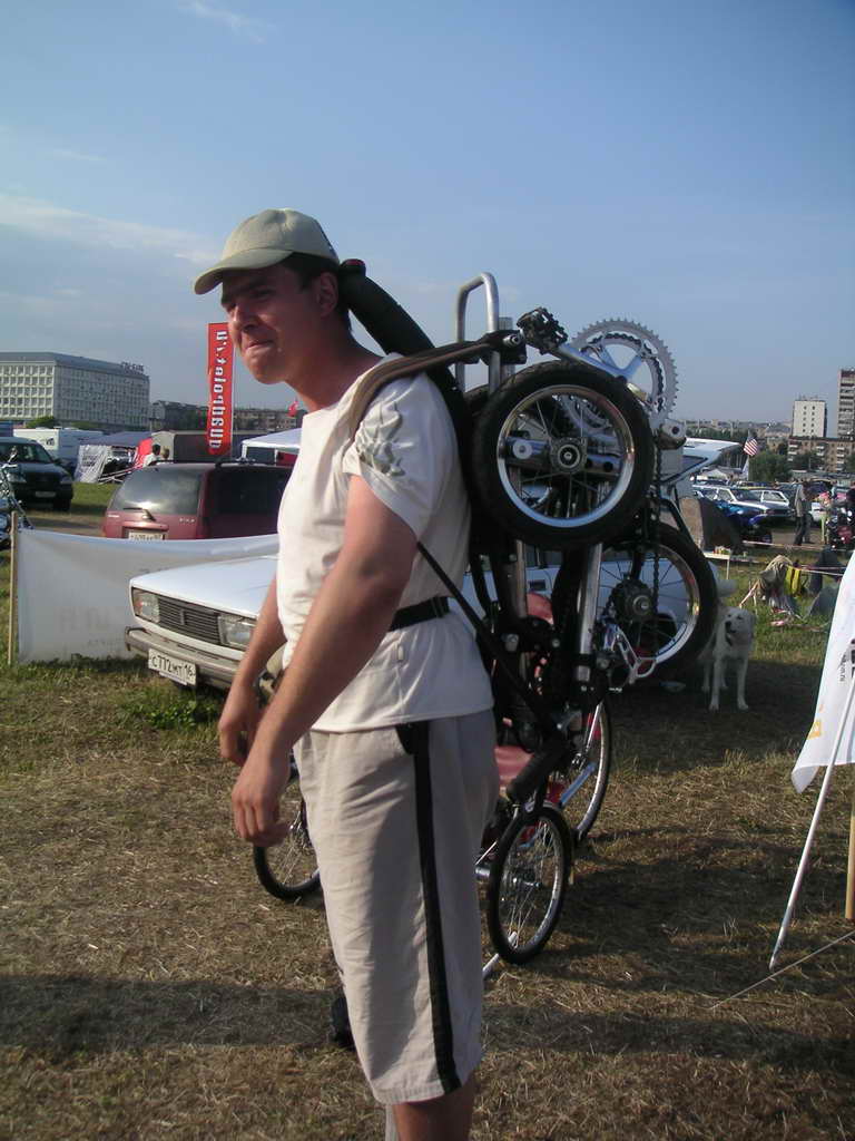

Так мы задумались и давно сделали.
 Заголовок сообщения: Re: Нужен ли нам сверхкомпактный велосипед?
Номер сообщения:#72  Непрочитанное сообщениеДобавлено: Пн янв 09 2012 13:23

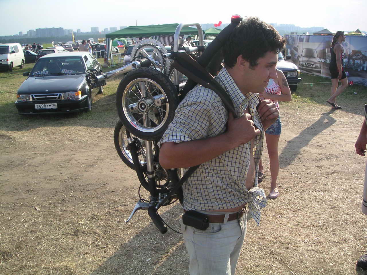

Далеко не всякий денеди складывается как на фото и далеко не всяких хорошо едет:)
Тем не менее да, ваша разработка - одна из наиболее успешных в данной области. Я думаю, что поставить денеди на 20" - это перебор, а вот 16" вполне имели бы успех при сохранении компактности. Кстати, скажи, вы делали не спарку, а сцепку из Денди?
Делали только пассивный прицеп из второго Денди. При этом поворот его передка должен быть заблокирован, иначе это будет неуправляемая змея.
