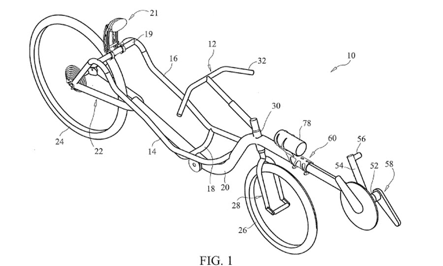

Фирма Big Cat HPV получила патент бума каретки с центрирующим скользящим штифтом
Патент был получен 4 января 2011 года, и он ознаает, что тот, кто захочет производить в США бум со штифтом должен будет контактировать с Big Cat HPV для получения лицензии.
Сам текст патента звучит так:

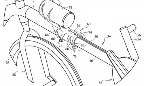

A recumbent bicycle includes a boom that telescopes within one end of a center tube in the main frame of the bicycle, and a boom clamp that encircles the center tube of the main frame at a location overlying at least a portion of the boom. The boom clamp has a locator tab which extends into a notch formed in the center tube, and within a slot formed in the boom while the boom telescopes within the center tube. The location of the slot in the boom, and the location of the tab relative to the center tube, are chosen to ensure that throughout the telescoping movement of the boom it is retained in a desired orientation with respect to the main frame.
Что в переводе означает не более того, что можно увидеть на картинке. Мне просто влом переводить эту патентную муть. Cfмое главное нововведение - это то, что вдоль выноса прорезан паз, в который вставлен штифт, не дающий провернуться выносу вместе с кареткой и педалями вокруг оси главной трубы рамы.
