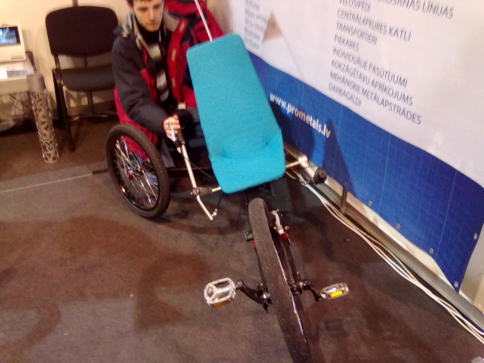

Сходили на эту выставку, как оказалось, там были наверное все конструкторы лигерадов Латвии (коих теперь 5). Пошли только потому, что там один местный завод презентовал свои трайки. Их пока что только два, подробности на фото.
Заднеуправляемый трайк. Весьма интересное управление. При повороте задней части наклоняется еще и в бок. Катался на нем, достаточно стабилен, но если отпустить руки и пытаться рулить весом, то при повороте заваливается набок совсем. Вес не знаю, но достаточно тяжелый и большой, килограммов 30. Задние колеса при маневрировании в тесном пространстве мешают, потому что идут по самому большому радиусу в повороте.

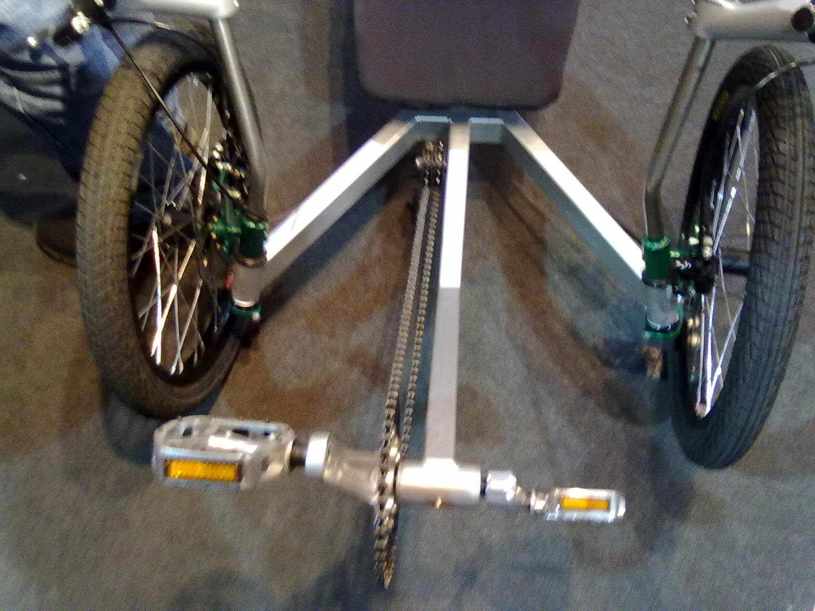

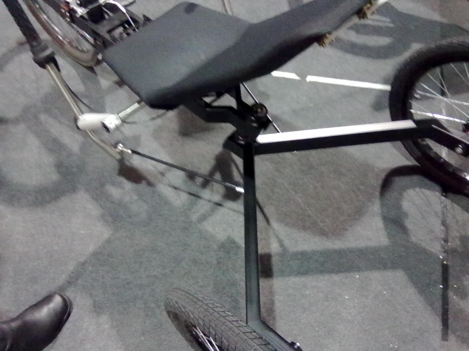

Был еще вот такой трайк. Мне понравился, несмотря на то, что ручки слишком далеко от сиденья. Стабилен, неплохо идет, хорошо управляется. Вес около 25-30 кг. Тормоза разделены на левые и правые. Общей фото нету, потому что увлеклись мы фотканьем деталей :)

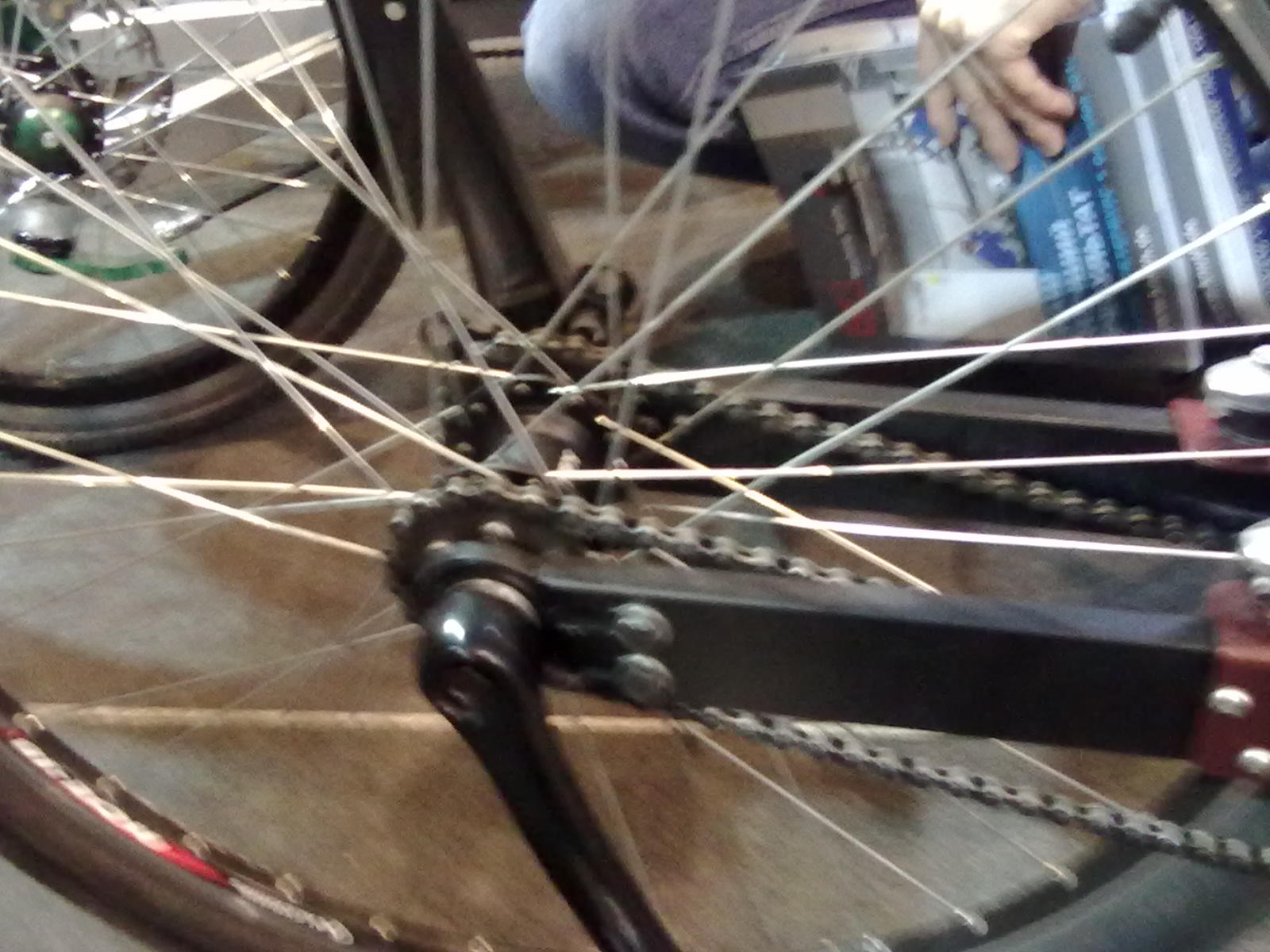

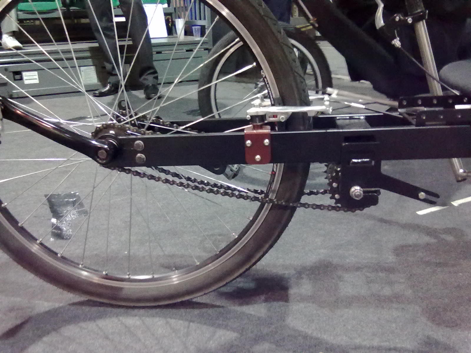

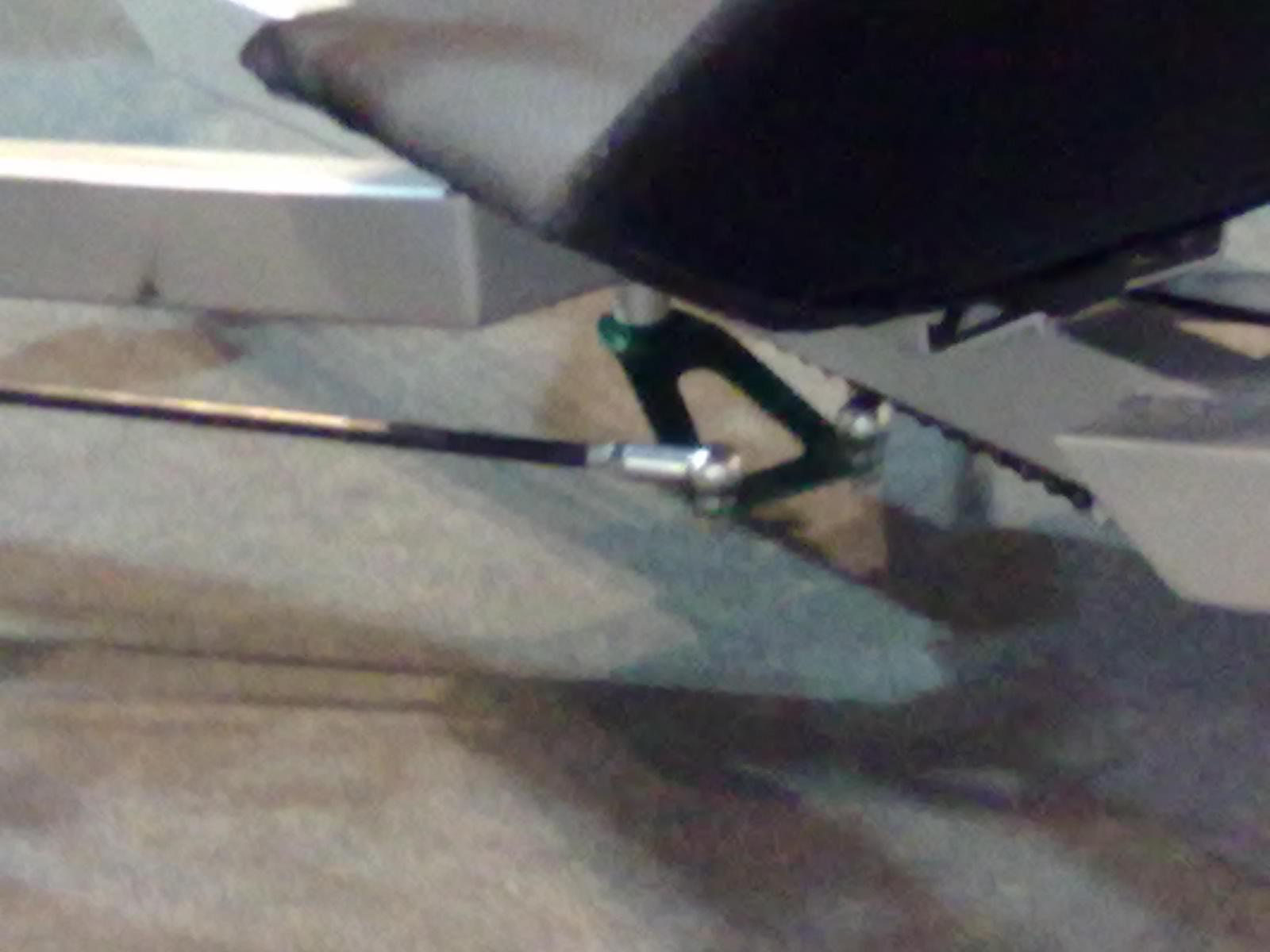

На переднеприводном -сам привод. На втором- как предние управляемые "связаны"? ПЛЗ.
 Заголовок сообщения: Re: Выставка Tech Industry 2010 25 ноября в Риге.
Номер сообщения:#9  Непрочитанное сообщениеДобавлено: Вт ноя 30 2010 14:07
Сообщения: 692
Откуда: Латвия, Рига
Благодарил (а): 24 раз.
Имя: Юрий
Переднеприводной трайк:
Как я понял, сквозь втулку проходит ось, на которой и закреплены педали и ведущая звездочка. Скорости вынесены назад, к ним как раз и идет цепь от ведущей звездочки, а потом через планетарку к ведомой звездочке. Трещотка стоит, судя по всему, как на втулке колеса так и на планетарке. Не помню только, с какой стороны была ведущая звездочка, слева или справа.
Заднеприводной трайк:
Рулевые тяги соединены через шарнир, его видно на рисунке. Не знаю, зачем так, по-моему они так спрятали тяги за рамой, чтобы их случайно не сломать, когда залезаешь на трайк. Сделаны из какого-то полимера.
