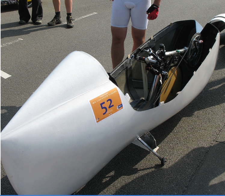

Я заметил что это уже становится тенденцией делать такую переднюю часть обтекателя, как на этом голландском стримлайнере.
Думаю фишка состоит в том что такой дизайн верхней части обтекателя обеспечивает отличную вентиляцию кабины без значительного ухудшения обтекаемости.

Не для этого. Этот тоннель позволяет видеть дорогу. Низкая посадка пилота и длиннющий капот без такого тоннеля мешает обзору. можно смотреть только вдаль. А для вентиляции без ухудшения аэродинамики существуют воздухозаборники, напоминающие по форме воронку, обращенную узкой стороной вперед.
http://www.recumbents.com/wisil/nacaduct/naca-duct.htm
http://en.wikipedia.org/wiki/NACA_duct

bandanschik очередная очепятка он итальянский...
Поищи фотографию где виден сбоку флаг :shhh:
