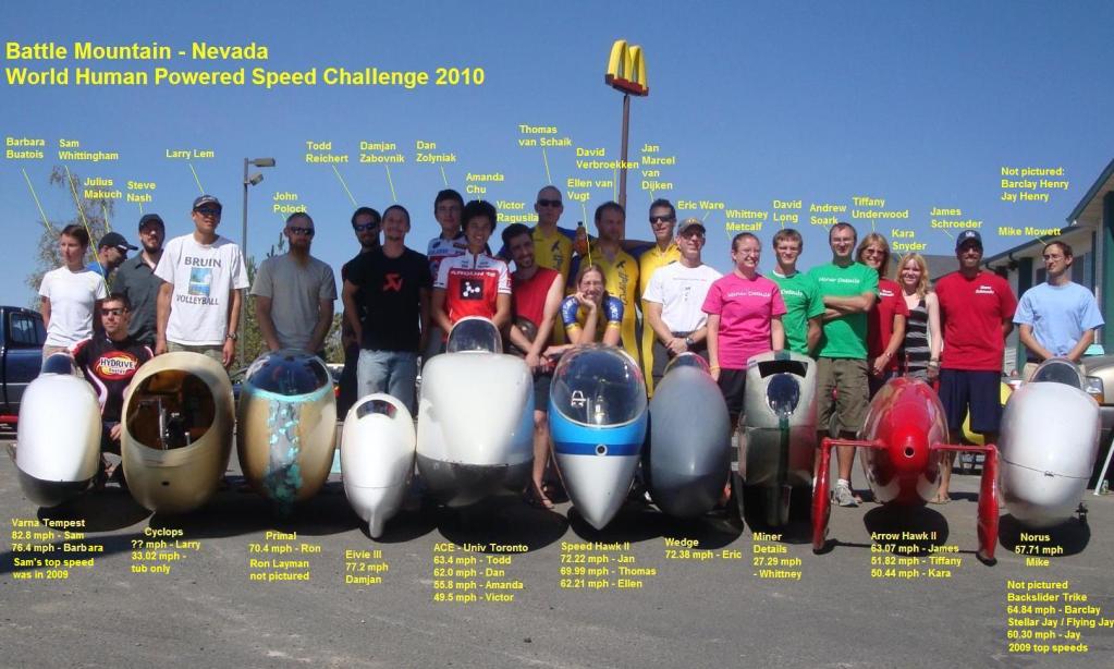

Ребята с Recumbents.com разместили отличное групповое фото с подписанными стримлайнерами и людьми:
Можно увидеть, накноец, некторых участников в лицо и, кстати, сравнить мидели всех моделей.
 Заголовок сообщения: Re: Гонки у горы Сражения, штат Невада, США - 200 м с ходу
Номер сообщения:#15  Непрочитанное сообщениеДобавлено: Вс окт 03 2010 23:11
не думал что так сильно может отличаться мидель у рекордных вм. ведь это чуть не главная составляющая в аэродинамических потерях.... или многим аэродинамика по барабану главное чтобы просторно в кабине ...или на четвертом слева лилипуты ездят?

Сила аэродинамического сопротивления есть произведение плотности воздуха, квадрата скорости, площади миделя и коэффициента лобового сопротивления. Считаем, что во время всех заездов плотность воздуха не меняется, тогда переменных остаётся только три. Далее, мощность есть произведение силы на скорость, отсюда потребная мощность есть произведение плотности воздуха (константа), площади миделя (на фото), куба скорости (в таблице) и коэффициента лобового сопротивления (не указан).
Соответственно, если Сх меньше, то мидель можно делать больше. Опять же, если мы уступаем в скорости 7%, при том же произведении Сх на мидель, мы получаем примерно 19% экономии потребной мощности. Или наоборот - при той же мощности можем на 19% увеличить произведение Сх на мидель.
Про то, что сам Сх от миделя не зависит, только от формы - говорить не надо, и так понятно.
Далее, от миделя ещё зависит трение воздуха о корпус, но мы им, вроде бы, пренебрегаем. Оно зависит ещё и от чистоты поверхности и от скорости (правда, есть ещё турбулизаторы, но это я даже приблизительно себе не представляю).
Ещё есть трение качения, но им тоже пренебрегли, раз уж речь шла о миделях...
В общем, уменьшение миделя - это, конечно, полезно. Как и уменьшение Сх. Но по отдельности это - просто фанатизм. Давить надо именно произведение целиком - чтобы и пилоту было удобно педали крутить, и воздуху вокруг аппарата пролетать. :-)
Номер сообщения:#17  Непрочитанное сообщениеДобавлено: Вс окт 03 2010 23:51
я думаю что любой конструктор делая рекордный вм хочет сделать коэф. обтекаемости как можно меньше.тут борьба должна за каждый миллиметр и четвертый знак после запятой. а тут какя вижу мидель между четвертым и пятым отличаеться в два с лишним раза. или это обман зрения?
