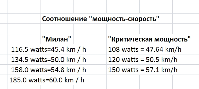

Для наглядности я создал в Excel таблицу
Обратите внимание что на скорости 50 км\ч (средняя скорость рекорда немца Кристиана) "Милану" нужно лишь на 15 ватт больше чтоб поддерживать ту же скорость что и "Критической мощности". Но на стримлайнере "Критическая мощность" нужно держать равновесие и высоко поднятая каретка тоже не достоинство для рекордных марафонов.
Так что мне теперь понятно почему "Милан" значительно превзошел "Критическую мощность" в 24 часовом марафоне.
Интересно, смог бы Кристиан побить свой собственный рекорд будь у него "Вектор"?

Хм. Тут написано что "Вектор" при 150 ваттах развивает 46 км\ч:
http://www.adventuresofgreg.com/HPVlog/VehicleDrags.html
"Милану" нужно 135 ватт, то есть на 15 ватт меньше чем "Вектору", чтоб ехать с той же скоростью.
Значит немцам удалось построить ВМ, который таки превзошел (по крайней мере на скорости 50 км\ч) по эффективности "Вектор"?! :clap:
