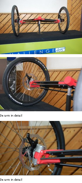

Похоже, фирма Challenge устала изобретать изобретать тяжелые и сложные передние подвески. Сложные подвески требуют технологичного оборудования для их производства, что увеличивает стоимость и без того дорогих трайков.
Вот решение:
http://www.ligfiets.net/news/3351/challenge-presenteert-voorvering-op-de-trike-alize.html

Идея интересная, даже очень интересная... Вот только кажется мне, что оси поворота колёс качаться будут к центру и от центра при ходе подвески... Это же не параллелограмм...

:naughty: История развивается по спирали уже было на Leitra и Дельфин-3...

Идея с поперечной рессорой стара как мир
