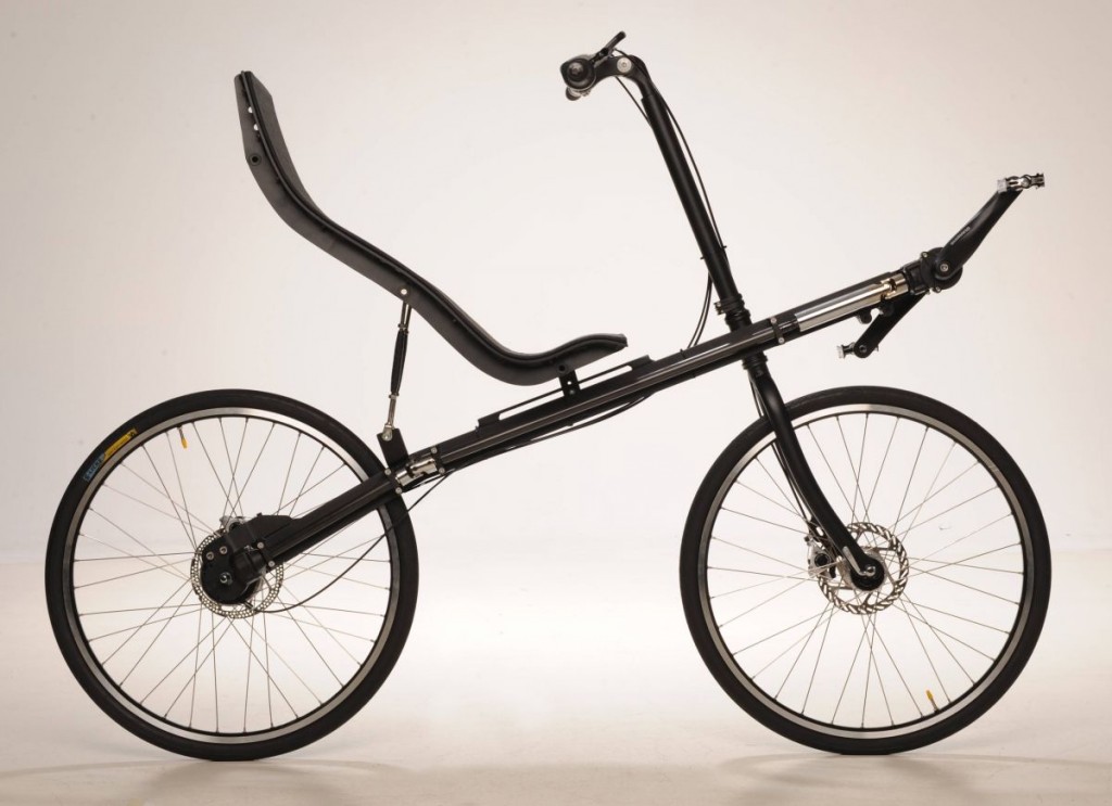

Лигерад использует карданный привод и планетарку.
Сайт производителя: http://www.pyora.fi/
Лично мне не нравится длинная несколько раз перекрученная цепь на лигерадах.
Все пишут что кпд цепного привода 97%. Так ведь это кпд односкоростной передачи!
Уверен что кпд многоскоростной цепной передачи которая использует натяжители, направляющие ролики намного ниже!
Я думаю что кардан в случае лигерада является намного лучшей альтернативой.
В переднем колесе кстати есть амортизирующая втулка Pantour.
Втулка Pantour: http://www.pantourhub.com/products.html

Достойно смотрится! :)

Очень красивое решение! И пачкаться нечему, - как понимаю, - там планетарка?
А отжимных роликов прям так уж бояться не надо, ну может пару ватт отнимут, но не больше.
Речь идёт о НОРМАЛЬНЫХ отжимных роликах. На моём лигераде цепь абсолютно прямая,
Нестюринский лоурейсер Блейд-3 с роликами, тем не менее НА ПОРЯДОК легче идёт.
Также другой пример: Тайфун ничуть не хуже забирается в гору, правда ролик при этом
издаёт дикий скрежет, но никакое дополнительное сопротивление не чувствуется,
может совсем немного...
Однозначно ниже. Я первый раз испытал шок, когда ехал по трассе на каком-то GT-велосипеде, и меня элементарно "сделал" дедок на большом дорожном советском велике - с торпедовской втулкой. Большие узкие колеса + большие шатуны + отсутствие натяжителя = супер-накат.
Кстати, в справочнике КПД зубчатой передачи выше, чем цепной, но вот в планетарке - уже не факт. Где-то видел расчет, показывающий, что коническая передача + планетарка = хуже цепи. А кардан - это вообще жопа, если под углом.
