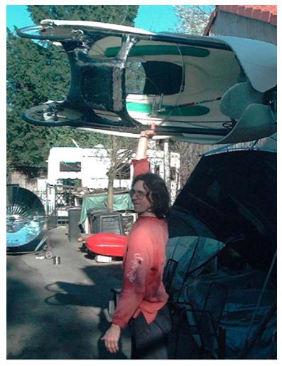

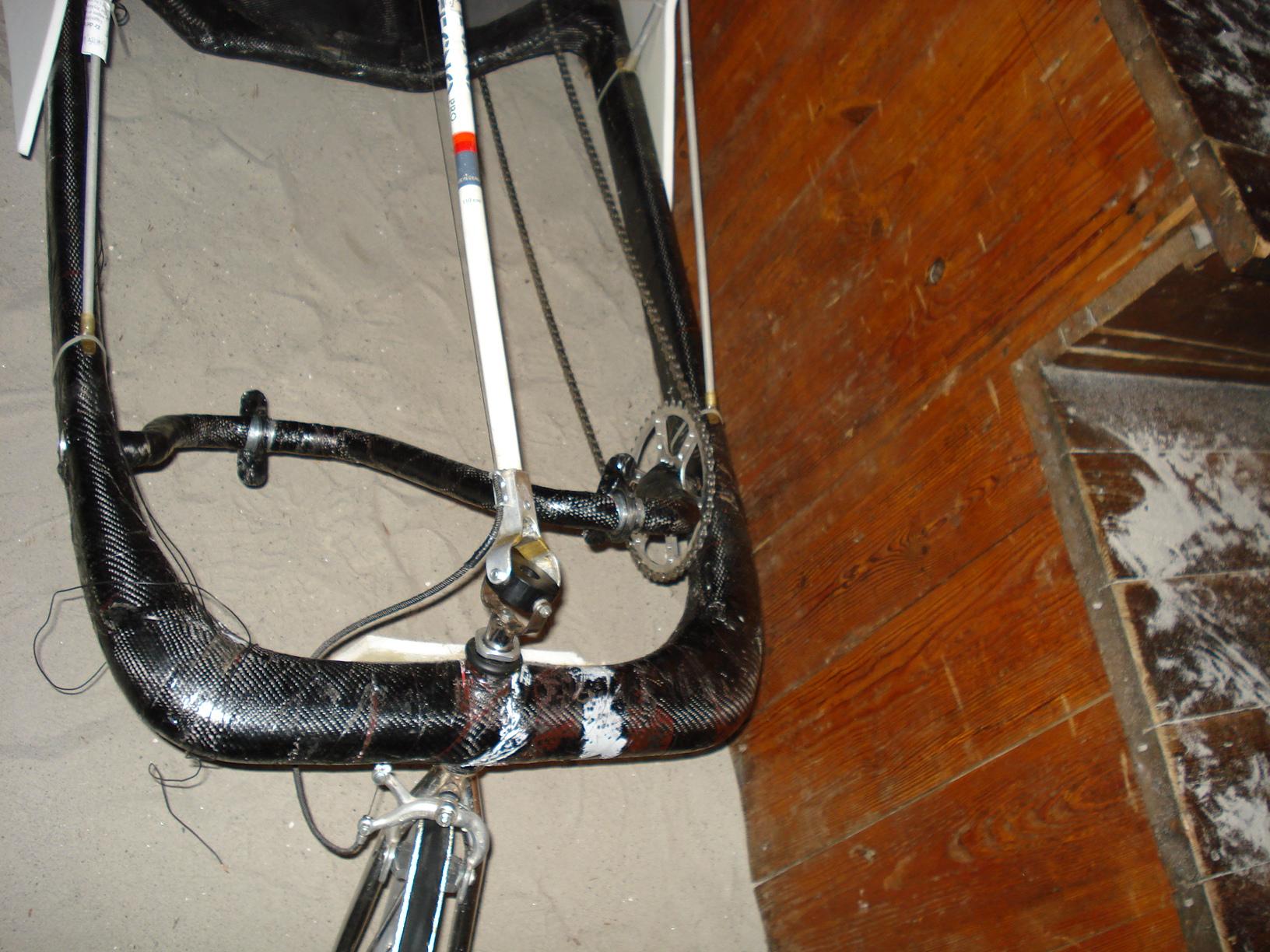

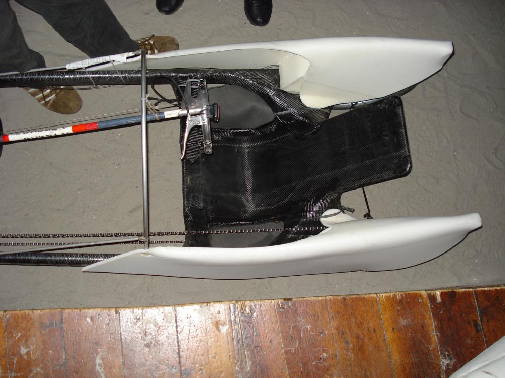

Вид сверху. Верхняя часть кузова с пено-полиэтилена снятая. Хорошо видно пространственную раму из карбона. Карбоновое сиденье выполнено как единое целое с рамой (интегрировано в раму). Привод цепной, на левое заднее колесо.

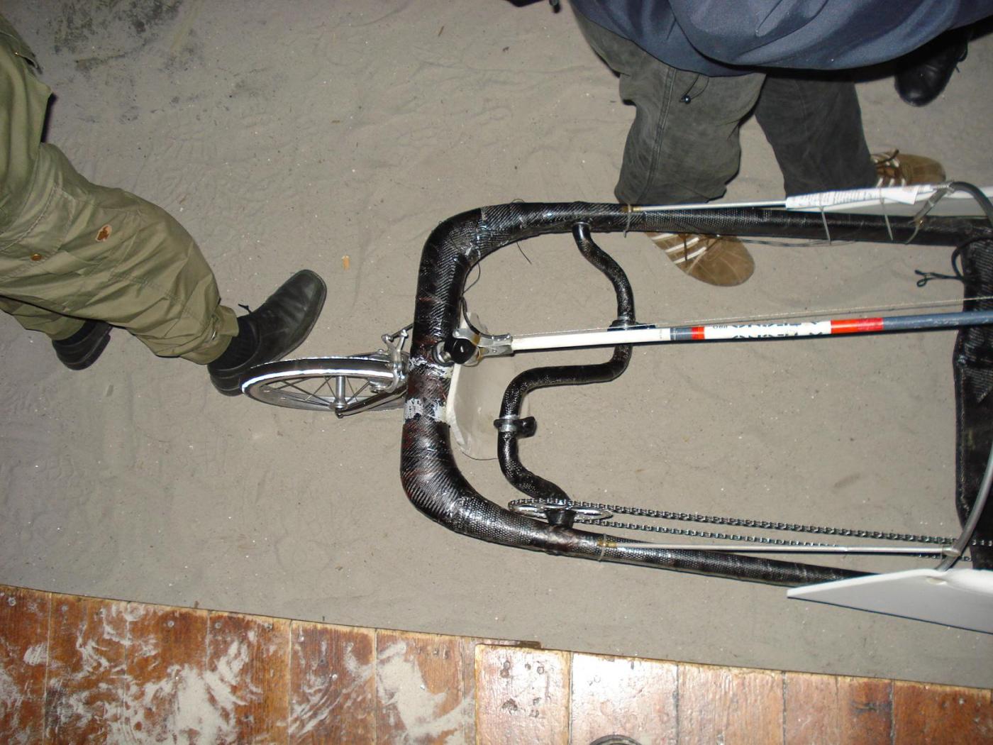

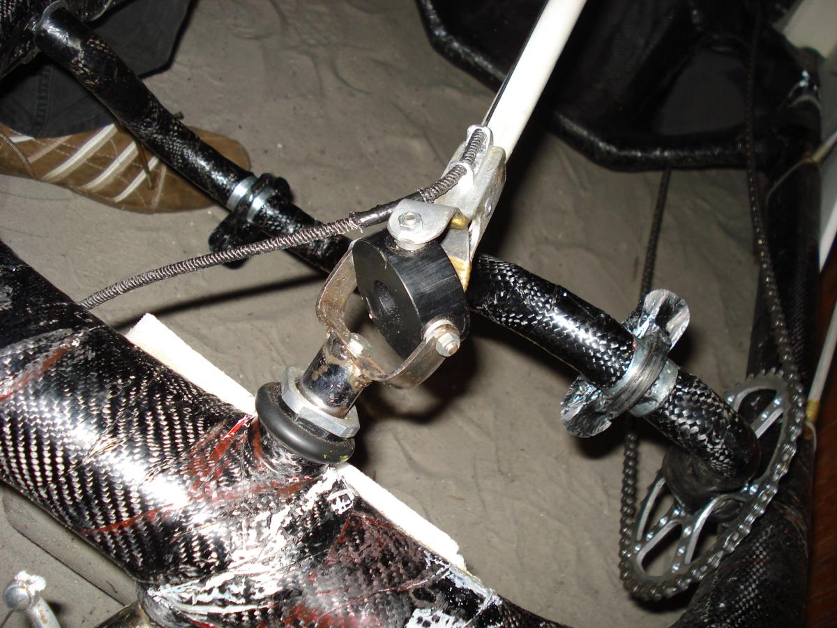

На фото изображена часть карбоновой пространственной рамы. Хорошо видно как реализован безкареточный цепной привод. Механизм в центре фотографии (кардан) соединяет переднее управляемое колесо и руль.

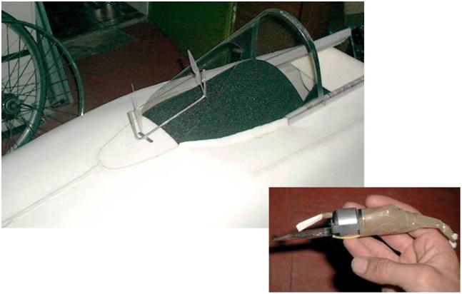

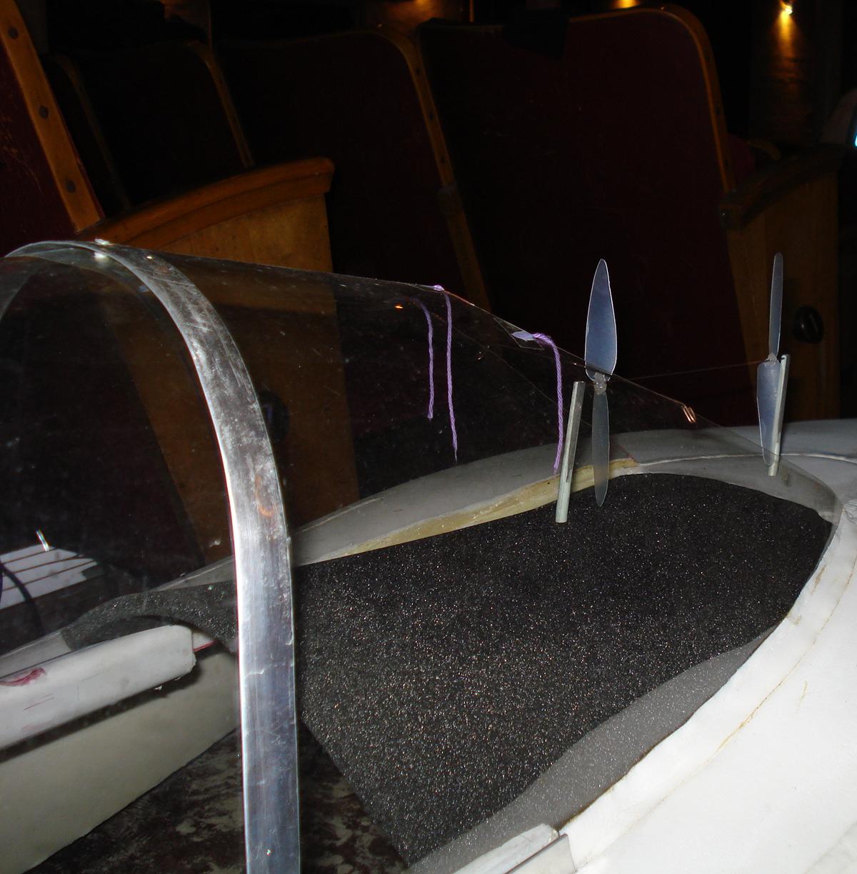

Интересная деталь! Перед колпаком стоят один за другим 2 миниатюрных пропеллера сделанных из пено-полиэтилена (общим весом 40гр). Автор придумал эту систему как замену традиционному стеклоочистителю. В статье он описывает что встречный поток воздуха (или просто ветер) вращает пропеллеры, которые в свою очередь сдувают капли с колпака и таким образом отпадает необходимость в привычном стеклоочистителе.
На нижней маленькой фотографии изображен миниатюрный фен который был использован для изготовления кузова веломобиля.

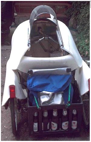

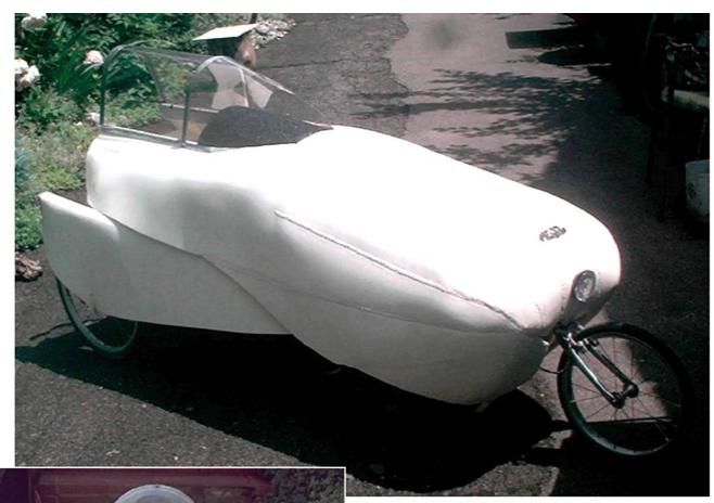

Пошарил в интернете и нашел еще фотки этого невероятно интересного веломобиля.
Вид сверху. Видно пространственную карбоновую раму, рулевое управление через кардан. Безкареточный привод системы коленчатый вал. Привод на заднее левое колесо. Переднее управляемое колесо 20".
