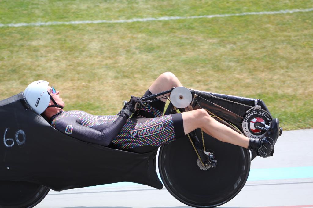

Особенно понравился переднеприводник с тканевым обтекателем:
И крайне элегантное решение (похожее на флевобайковское) по установке центровозвратной пружины/демпфера:
 Заголовок сообщения: Re: Northbrook / Kenosha 2018
Номер сообщения:#2  Непрочитанное сообщениеДобавлено: Пт авг 03 2018 13:02
Переднеприводинк, к слову, принадлежит Dennis Grelk. Он, кстати, победитель. Похоже, хорошо работает!
Вот его прошлогоднее фото, прогресс налицо:

Он с неподвижной кареткой, к слову.
Номер сообщения:#4  Непрочитанное сообщениеДобавлено: Пн авг 13 2018 10:53
Ежу понятно... при этом каретка опущена по максимому - лишь чтоб за *звезду* не задевать колесом, на конфликт шатунов просто забито. Чисто гоночный аппарат, а-ля Гепард.
