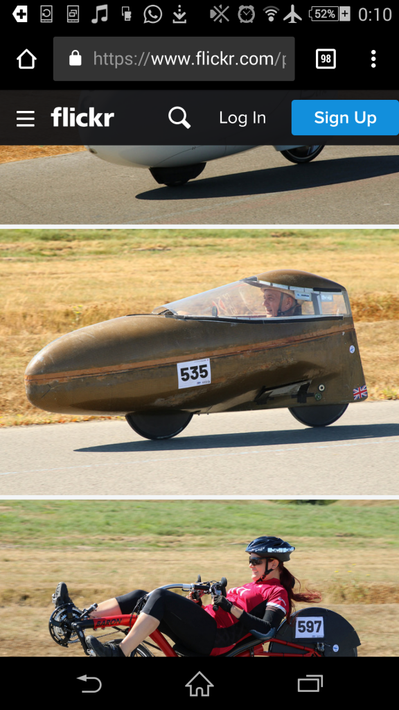

Очень интересно. Присутствует Бурроуз, который задаёт всем жару в свои 75 лет
Это вот этот вот харизматичный мужичёк, под номером 535, который Бог весть сколько лет назад создал свой идеальный обтекаемый лигерад-стримлайнер, и до сих пор не меняет его, проехав победителем огромное количество соревнований? :clap: Да?

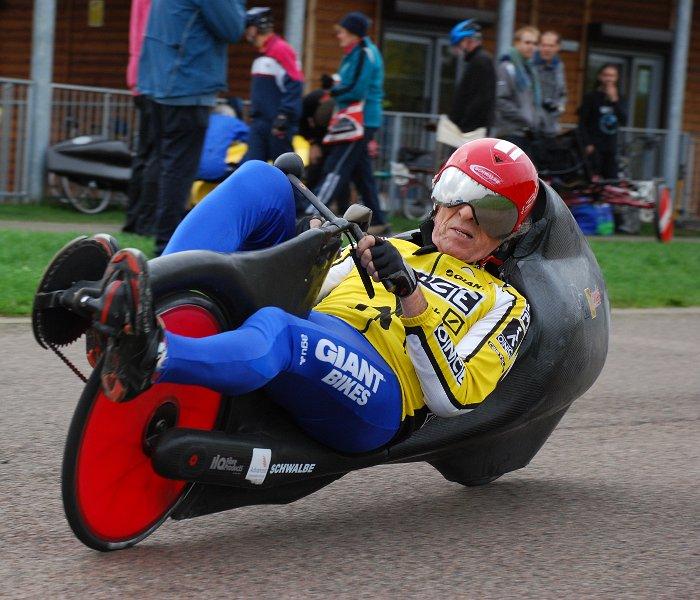

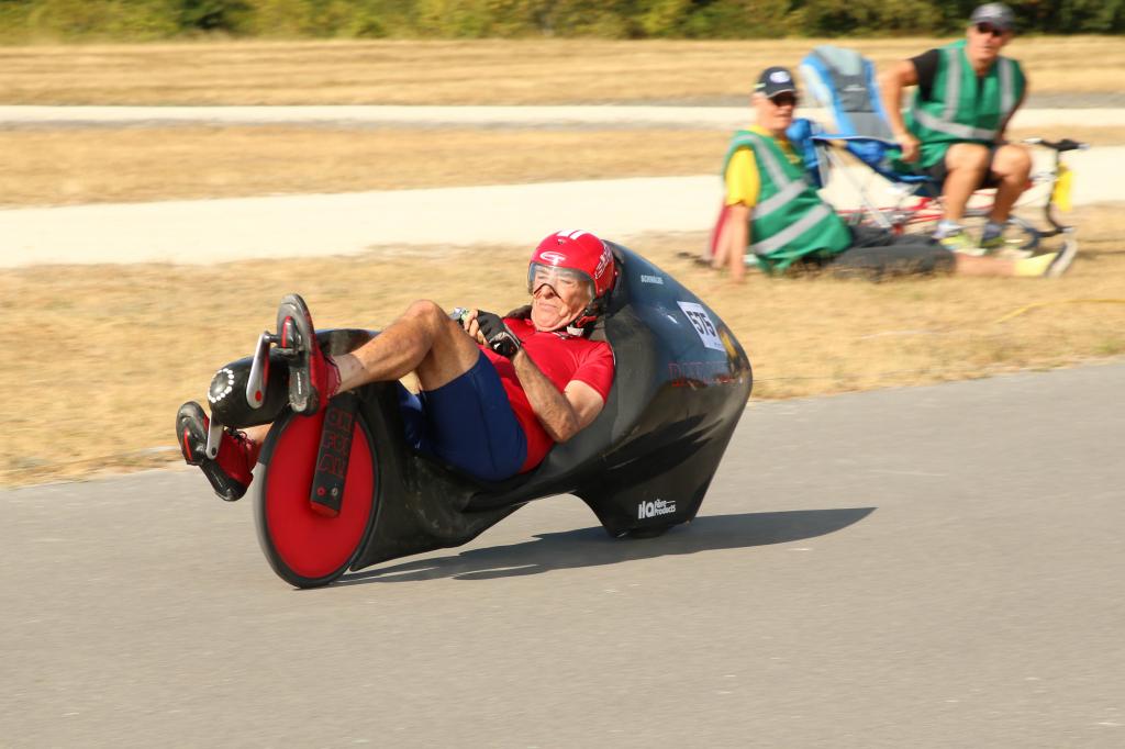

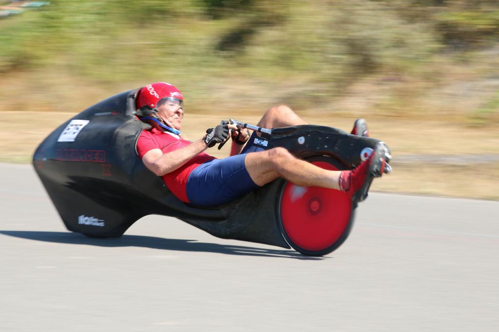

Нет, Бурроуз на своём последнем Ratracer (лоурейсер):
https://www.flickr.com/photos/71685104@ ... 163214642/
Это, между прочим, переднеприводник. Полностью спрятанная трансмиссия с кастомной цепью и звёздами, консольное колесо с цепью, спрятанной в вилке и hub-center steering. Реально космический аппарат.
Пробивает искрОй от самой макушки до самых пяток. :o
Хоть на рабочий стол ставь! :handgestures-thumbup: 8)
P.S.: переднее рулевое колесо - дисковое.
Может, всё-же при его малом диаметре 20", это терпимо? Или по любому катастрофа? :roll:

Он имеет ввиду влияние его на управляемость.
И т.к. это лигерад для гонок, а не рассекания по трассе в тёплой компании фур, то глубоко пофиг.
Плюс, у него 100% аналог прямого угла с отрицательным оффсетом (он его большой фанат, свои идеи не в последнюю очередь я взял у него), но не через обычную рулевоую - а через управление непосредственно во втулке - hub-center steering.
Подобный угол и оффсет влияет на управление значительно меньше, за счёт эффекта "аэродинамического трейла" - а-ля флюгер, короче, принцип тот же. Колесо самовыравнивается по потоку воздуха, в отличии от колеса с положительным оффсетом.

ЭЭ... нет. Я даже не знаю как это на русский перевести... на обоих фото видно, что вилка намертво прикреплена к корпусу и НЕ вращается, управление ориентацией колеса осуществляется ВНУТРИ втулки колеса.
Идея не новая на самом деле, такие есть на мотоциклах, Роберт Хорн использовал такую сзади для полного управления своего мотолигерада.
