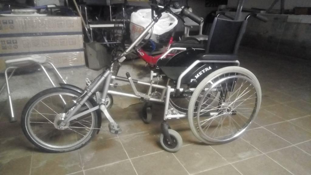

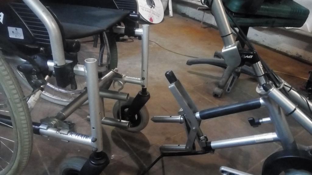

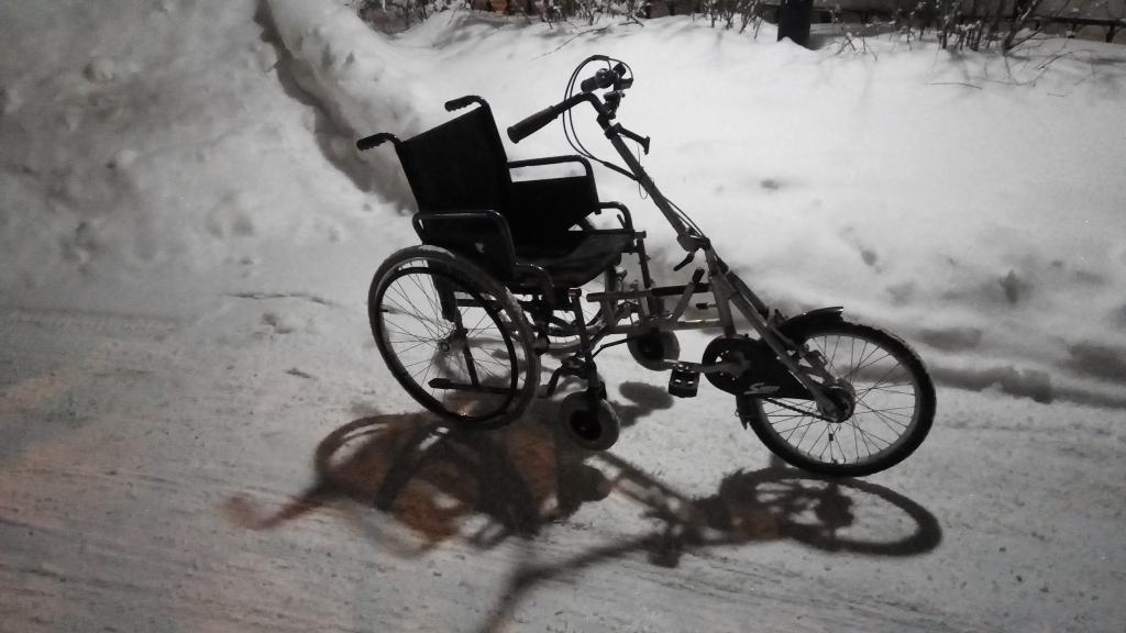

Вот такую приставку попросили отрегулировать.Ее произвели в Голландии Стрида , в инете подобных не нашел.Крутить удобно, регулируется по длине, отстёгивается легко.Есть планетарка на 7скоростей.В повороте педали задевают за рулевую колонку .Короткая база ,трайк склонен к раскачке при усиленном педалировании.Приезжал дедок 85 лет ,ему она удобна но нужно что бы ответная часть на коляске могла складывается ,а это сдесь не получается .

Приставка отдельно от коляски

Интересно, насколько удобна такая схема.....
Мне, лично, нравится "мазурчак", поскольку можно без проблем управлять только ногами и сам трайк получается компактным.
