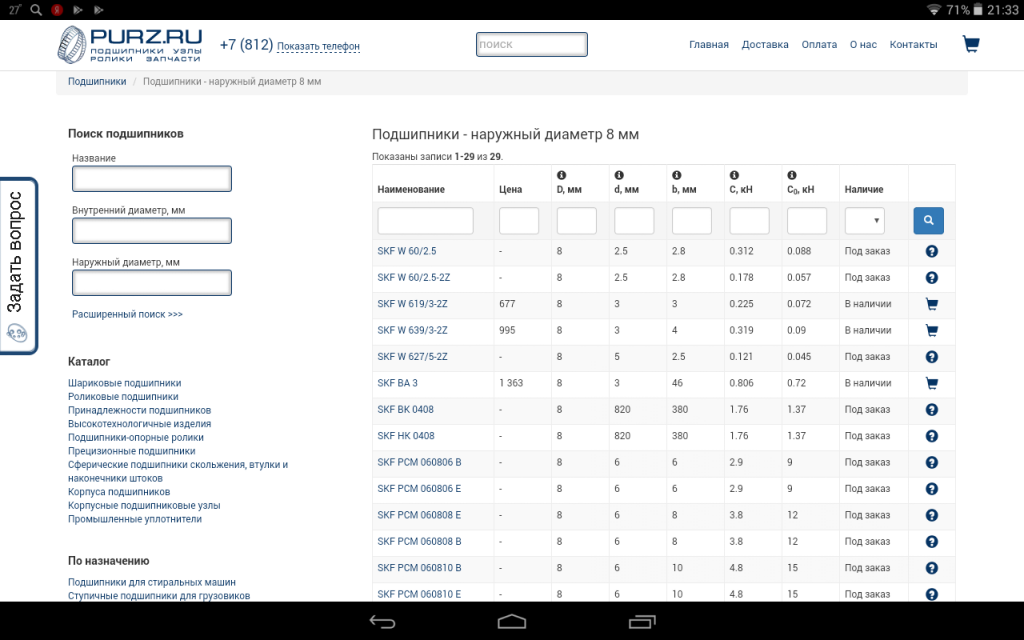

я просто хочу разобраться
Предлагаю просто немного посчитать. Пусть усилие на педаль у нас будет 500Н (~50 кг). Тогда усилие на цепи будет 1000 Н, т.к. диаметр передней звезды примерно вдвое меньше длины шатуна. Для цепи это не страшно, у неё усилие на разрыв примерно в десять раз больше.
В данном случае вместо цепи передняя звезда действует на маленькие подшипники внешним диаметром примерно 8мм. Размеры звезды и шатуна примерно такие же, как на обычном велосипеде, так что можно предположить, что на эти подшипники будет приходиться тоже примерно 1000 Н. Это если в зацеплении находится один маленький подшипник. Если два или три(что маловероятно), то нагрузка будет поменьше, думаю раза в полтора.
Теперь смотрим первую попавшуюся таблицу подшипников и видим, что статическая нагрузка С0, которую выдерживает 8мм подшипник меняется от 45 Н до 90 Н в зависимости от его внутреннего диаметра. То есть она в 10-20 раз меньше реальной нагрузки в велосипеде. Кто-то тут явно врёт.
Да, керамические подшипники по прочности такие же как стальные, так что от замены материала чудес ждать не стоит.

Номер сообщения:#49  Непрочитанное сообщениеДобавлено: Чт июл 12 2018 22:36
Э... Посмотри 9 строчку - там 2,9 и 9 килоН.т.е. примерно 290 и 900 кг, правильно?
 Заголовок сообщения: Re: CeramicSpeed Driven
Номер сообщения:#50  Непрочитанное сообщениеДобавлено: Чт июл 12 2018 22:39
А ты не стесняйся, кликни на сам подшипник, посмотри на что он похож.
Номер сообщения:#51  Непрочитанное сообщениеДобавлено: Чт июл 12 2018 22:42
Гы. Медно-графитовая втулка? А я то гадал, что такая маленькая разница между внутренним и внешним диаметром.
