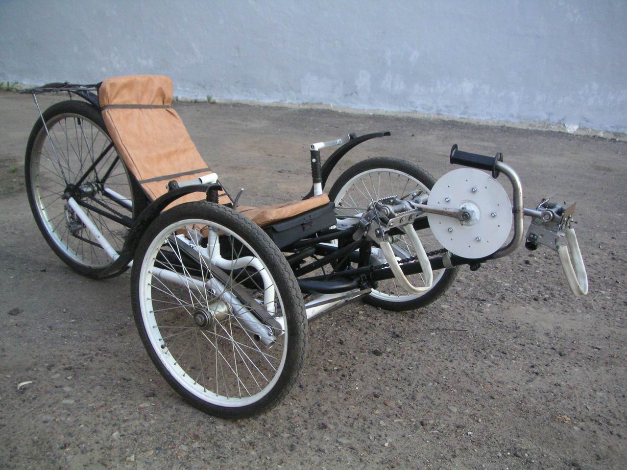

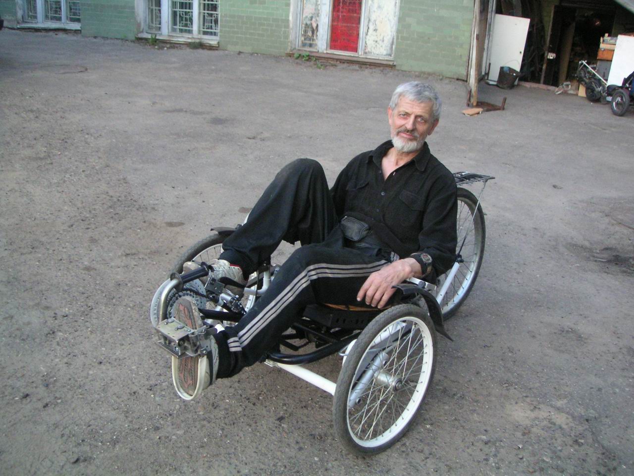

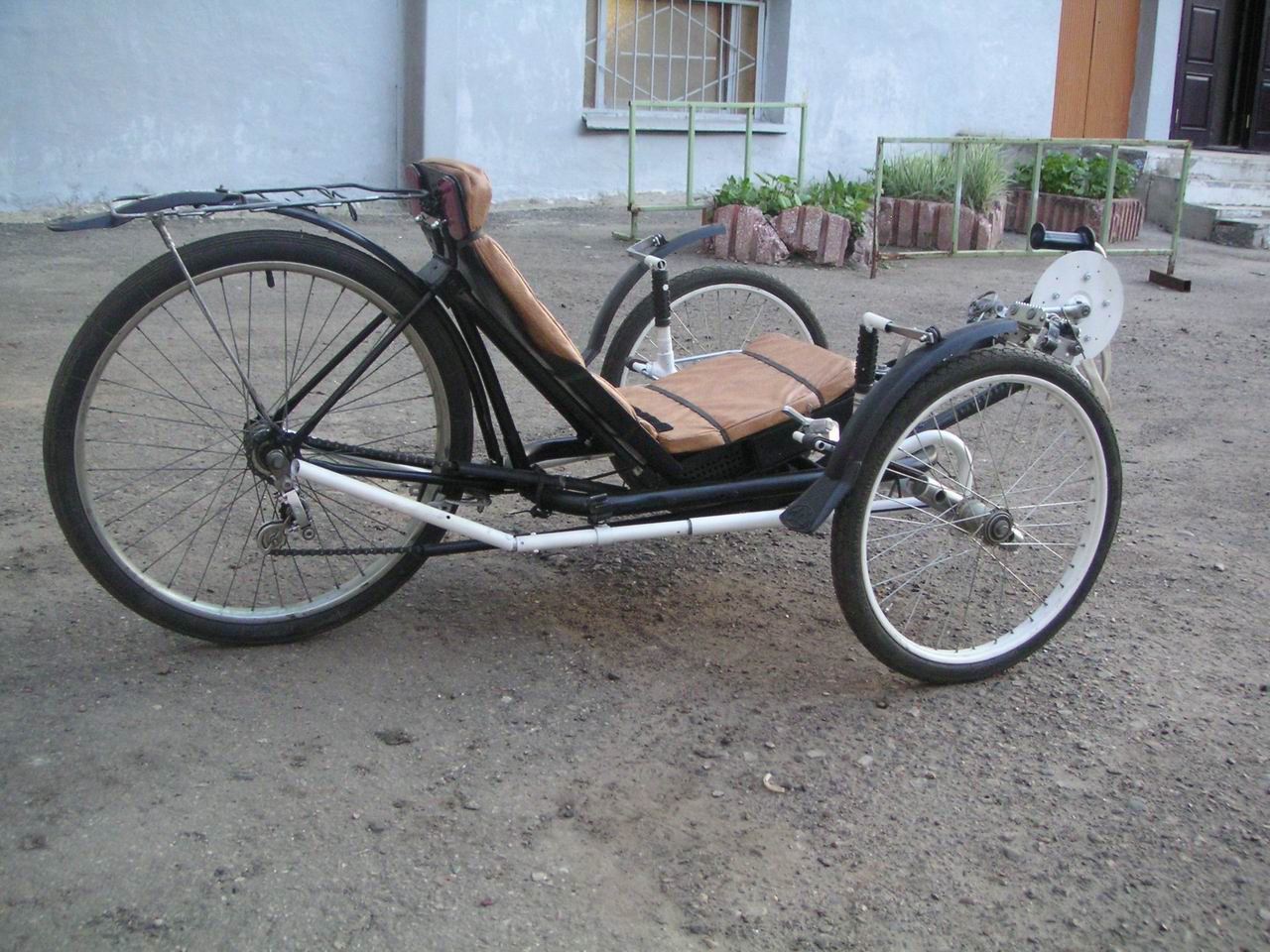

Пока схема не проверена на практике В ХОРОШЕМ ИСПОЛНЕНИИ то нельзя её критиковать. Пока сам не сядешь и не проедешь - не имеешь права умничать.
Золотые слова, Алексей! Тележное рулевое имеет свои особенности, но как доказал опыт Стовбунского, который на подобном трайке прошел, в общей сложности, 40000 км по разным дорогам, имеет право на жизнь. Но у него рулевой шарнир вертикальный, колеса на матниковой подвеске и в системе предусмотрены специальные компенсаторы, возвращающие руль в околонулевую зону.
 Заголовок сообщения: Re: Гибридный трайк с тележечным управлением
Номер сообщения:#22  Непрочитанное сообщениеДобавлено: Сб мар 19 2011 22:46
тогда немного поумничаю... как раз и немного поездил. но у трайка юрия ружитского хоть потери в цепи минимальные.а управляеться он ничем не лучше обычного трайка. при плече обкатки в пол колеи любой удар в ямку надо держать руками.\ при отсутствии какого либо рулевого механизма.\второй недостаток --при поворотах малого радиуса колея трайка резко уменьшаеться и устойчивость соответственно. к чему я всё это пишу --не стоит повторять всё что сделано . потому что такой трайк не имеет даже теоретических преимуществ перед обычным...
Номер сообщения:#23  Непрочитанное сообщениеДобавлено: Сб мар 19 2011 23:06
В случае с трайком LowracerHybrid ручки управления стоят почти на концах поворотной оси. Видимо именно это и позволяет удержать руль на кочках.
Всё-таки 40 000 км (пробег Эдуарда) это НИФИГА СЕБЕ - длина экватора! Лично я такому пробегу доверяю на все 100% Все мои прототипы вместе взятые прошли только немногим больше 20 000 км
