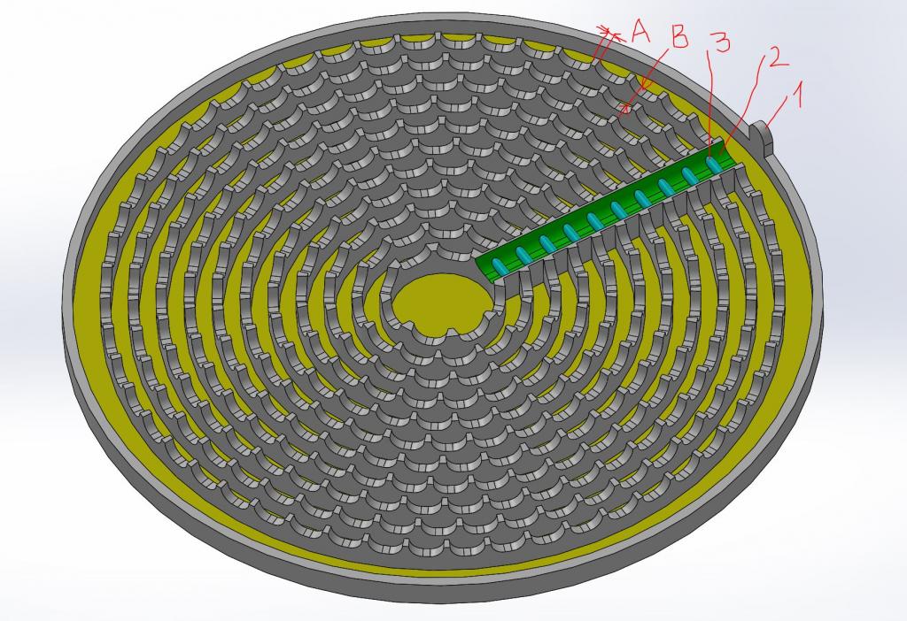

речь даже не о них, они сделали себе мировой бесплатный пиар.
а я просто хочу разобраться и извлечь для себя пользу, возможно система не так плоха и можно сделать из нее что то стоящее, пусть даже просто языком :lol:
итого, облечим задачу: нафиг электронику, место переключения пока оставим в одном месте, наличие этого место укажит простой выступ 1. соответстенно место переключения сливается в сплошной канал 2, для устранения неточности переключения в нем оставляем выступы 3. далее ручка переключения с этой подшипниковой звездочкой связана через тросик и пружинку, которая позволяет задержать переключение до момента пока выступ на внешнем кольце не разрешит произвести перемешение подшипникой звездочке. кое-как должно работать.
правда проятся два тросика от ручки переключения.
еще нюанс: либо одинаковый шаг между кольцами, либо одинаковый шаг между зубьями (А и В)

проятся два тросика
один тросик и пружина. всё по канонам задних переклюков.
естественно одинаковый между зубями,иначе звезда из подшипников не прокатит.
